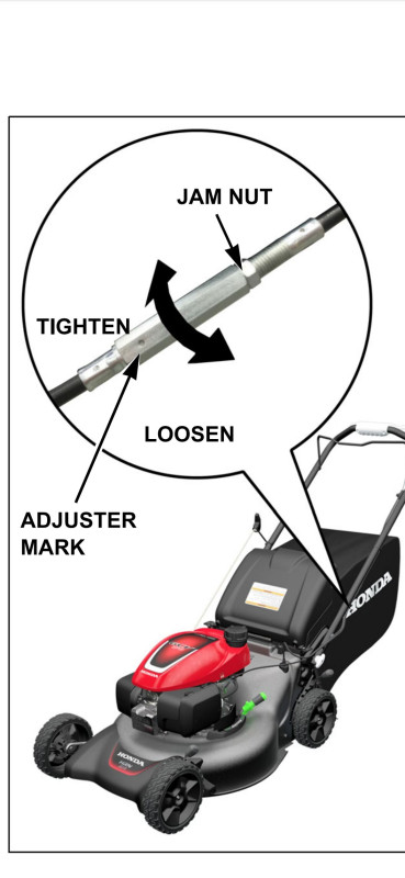

thomasrc #7137 üzenetére
Próbáld meg beállítani a smart drive bowdent, nem mindig van gyárilag beállítva.
Szilárd burkolaton késházat leengeded, beindítod a gépet, rögzíted a leállító kart. Elengedett smart drive kar mellett elkezded a bowden állító csavarját tekerni kifelé, amíg a fűnyíró elkezd megindulni előre.
Innen 5 fordulatot kell a bowdenen visszatekerni és rögzíted.Kezdheted úgy is hogy megnézed hány fordulat után indul meg a gép, ha 5, akkor jó volt a beállítása.
Van egy kis pont az állító csavaron segítségnek.
Ha kopik az ékszíj, úgy is kell majd korrigálni és a smart drive kar is finomabban tud működni.
