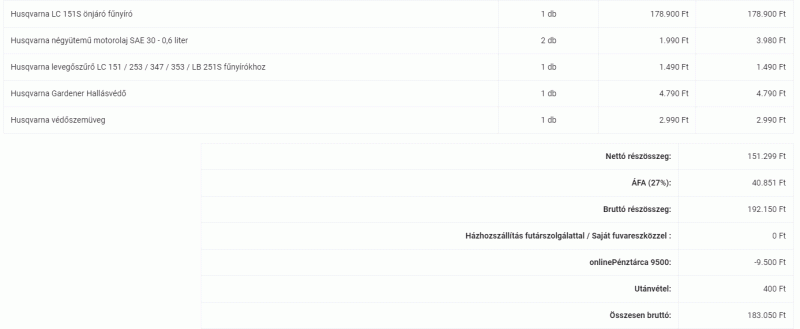

Husqvarna a www.gardenpont.hu-nál még onlinepenztarca-val kicsit olcsóbbra kihozható.

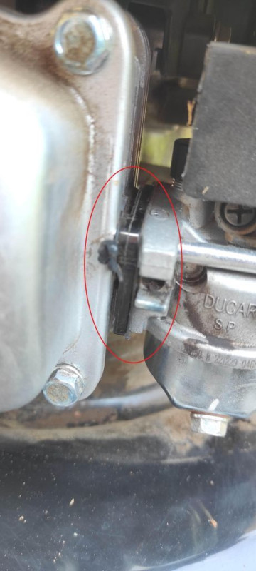

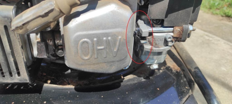

Sziasztok. Az AL-KO gépem Briggs 625exi motorja az alábbi tünetet produkálja: első húzásra indul, szépen jár egy darabig, majd elkezd olyanná válni, mint aki menten megáll, majd pár fordulat után újra normál fordulaton jár. Aztán pár másodperc múlva (5, 10) újra olyan, mint aki le akar fulladni, pár fordulat és újra normál fordulatszámon megy. Lekaptam a burkolatot, levettem a tankot, kimostam, visszaraktam, új benzin bele, a tünet ugyanez. Vannak olyan periódusai, amikor helyreáll a világ rendje, és pár percig (vagy akár egy óráig is) semmi baja, majd megint kezdi a műsorszámot.
A karburátort nem mertem levelei, mert nem tudom, milyen tömítéssel szerelték, ha szakad, nem tudom cserélni, mert nincs itthon.
Valakinek van ötlete, mi lehet a probléma?

repvez
üdv! a kérdésem az lenne, hogy a linken lévő fűnyirom van, de valami nem egészen ugy mukodik ahogy kéne. ujonnan vettem , de azota igy muködik. kb fél éves még.
Az inditással nincs gond az AC felpumpálása után 1-2 rántásra intul. a problémám az, hogy a markolaton a gázbovden mozgatására nem igen reagál a motor, hiába huzom be teljesen akkor is olyan mintha alapjáraton menne a motor ha kijjebb engedem meg leáll a motor.DE ez nem is lenne akkroa probléma mert nyirás közben ugy is teljesen behuzva használom a nagyobb probléma az, hogy egy egy fűcsomonál lefullaszutja a motort , pedig a 150cc és a 2,4kw teljesitmény nem kéne annyira hogy gondot okozzon neki.
ÉS nem amiatt mert földbe megy hanem amikor egy egy nagyobb fucsomo tövéhez ér és esetleg különállo a csomo és nem egyenletes a terület.
A karburátor csavaraira se nagyon reagál , mit lehetne tenni, hogy kideritsem, hogy ez e a full sebesség vagy a helyes beállitás?
MErt igy szinte csak minimális lépésben tudok haladni ,hogy ne fulladjon le állandoan a motor és igy eléggé ránt is a vázon ami meg muanyag és nem szeretném ha kiszakadna a helyéről. -
