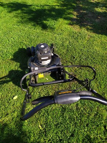

Üdv mindenkinek!
Sikeresen túlvagyok pár fűnyiráson, a tapasztalatokat szeretném elmondani.
(Aki nem olvasta volna vagy nem emlékszik: a Honda fűnyiróról van szó, amit használtam vettem 80-ért, önjáró, fűgyűjtős, 5.5 Le)
Nos: azt kell mondanom, hogy zseniális. A fűgyűjtőt telepakolja, minden zegzuga megtellik vele, hallani, hogy a kés már darálja a füvet, de akkor sem hagyja ott, önjáró üzemben sem. Az ereje teljesen elég, nem torpan meg, ha tárdig ér a gaz, akkor is megy, a baj ott szokott lenni, hogy ilyenkor túl sok gazt-füvet darál be egyszerre (friss, idei telepitésű fű), és eltömiti a fűgyűjtő nyilását, de ez nem normális üzem, hanem az elodázott fűnyirás eredménye. Az önjárója inkább lassú, mint gyors, de kényelmes séta. Önjáró nélkül kicsit körülményes, de ugye ez mindegyiknél igy van a hajtás miatt. Nyirtam vele fűgyűjtő nélkül is, akkor is teljesen jó, lepakolja szépen maga mögé a füvet, nem teriti be az embert zöld. A fogyasztás meg egészen brilliáns, egy tank benzinn az egész portára elég volt, ez jó egy órás üzemet jelent nem alapjáraton, javarészt önjáró üzemben.
A hátránynak a kissé hajlékony fogantyút érzem, és a műanyag házat, de ez a sok kanyarodásnál, emelgetésnél érződik, normál esetben nincs baj vele.
Minden jót mindenkinek -
