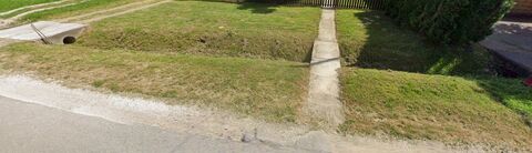

Lehet, hogy kicsit fura kérdéssel jövök ide a topicba. Ház előtti árok nyírásra keresnék akkus fűkaszát, az évek során meguntam a fűnyíróval való szenvedést.
Kérdésem az lenne, hogy létezik olyan gép ebből a fajtából, aminek az aksija úgymond univerzális, tehát használható pl akkus ütvefúró csavarozóhoz. Tehát van olyan gyártó, aminek az aksijai cserélgethetők az egyes géptípusok között?
Azért kérdezem, mert fűkasza mellett csavarozót is szeretnék venni a közeljövőben, és ha ez így működhet, akkor már eleve így keresgélek tovább a típusok között mindkét gép esetén.Elnézést, ha hülyeséget kérdezek, nem nagyon értek ezekhez a dolgokhoz. Előre is köszönöm a segítséget.

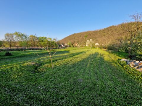

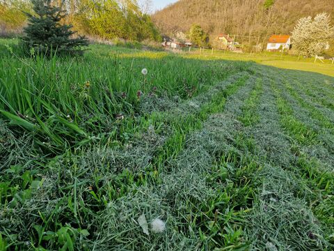

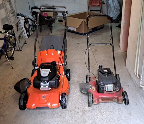

Napom egy AL-KO 51 SP-B Comfort Pulssal...
Ilyen volt:
Egyszer kellett megállni, mert elakadt a nedves fű az oldalkidobónál. 20-30 cm-es volt már a "mező", néhol nagyobb is. Nem is lehetett telibe vágni, sok helyen csak félbe mertem engedi. Kb. 900 m². Negyedik idénye az AL-KOnak, eddig nagy barátok vagyunk. -

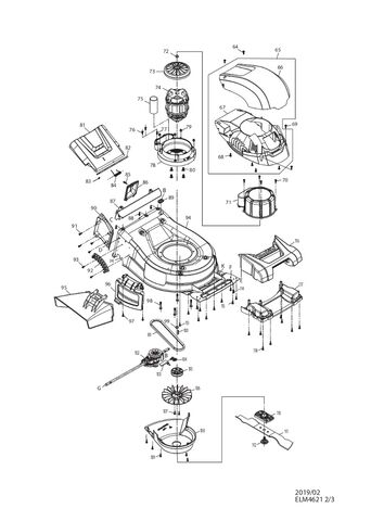

- [Bosch AdvancedRotak 750], műanyag ház, szíj hajtja a kést.
- [Makita ELM4120], műanyag ház, szíj hajtja a kést.
- [Makita ELM4621] Fém ház, direkt hajtja a kést, az ékszíj a hátsó kerék hajtásához kell.
Szóval valamiből engedni leszel kénytelen. Vagy direkt hajtás, vagy műanyag ház, vagy jó tapasztalatok. Innentől a döntés a Te kezedben.

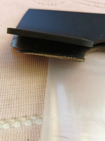

MTD BO51-ből kezd kicsit elegem lenni:
- gyári kés éle 2 óra után kerek mint egy szárnyprofil, hegesztenék bele kopásálló acélból vágóélt (Hardox 400), nagyon eretnek ötlet ?
- a kés hátán lévő felhajtott lap méretének növelése segíti a kidobást?
- mivel állandóan eltömődik, ahogy láttam másoknak is, ha kivágom a nyílás alját és egy patkó alakú heveder felhegesztésével megerősítem, javítok a helyzeten vagy tévúton járok ? [kép]

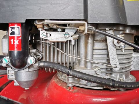

Mtd advance 53 spkv hw
Kawasaki motoros.Tegnap az indítási problémát sikerült orvosolnom.
Új kora óta nehezen indult.
10x megkell szivatni.
Meg vagy 5x betántani.Tegnap szétszedtem teljesen a kaburátort kitakaritottam.
Gyertyát még veszek bele.Most 1x Szivató
Első rántásra indul.De az alapjárat ingadozás megmaradt.
Vannak az oldalán rugók.
Lehet ezeket kéne állítani.
Mit tekergessek itt? 😼😺 -

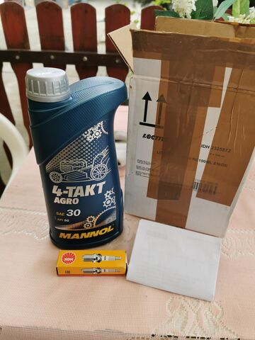

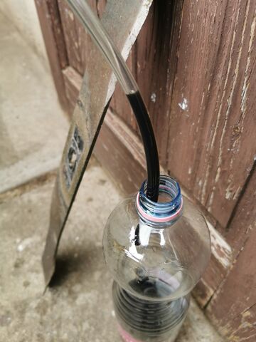

4 ütemű fűnyíróba mehet motorolaj?
Van 1L liqui moly 5W30 -
