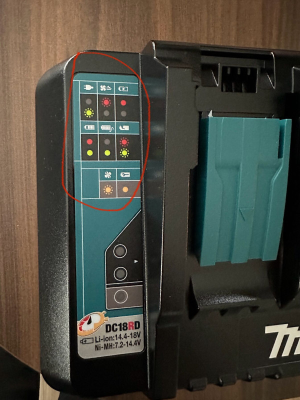

Palesztin994 #7357 üzenetére
Azok csak szimbólumok, a ledek villogását és a hiba okát mutatják.

Palesztin994
vettem egy akksis makita funyirot, töltővel, akksival (nyilván). A kérdésem az lenne, hogy a töltőn a bekarikázott részen nem világítanak a ledek? Nekem egyik sem világított még semmit, vagy ha nem is tudnak, akkor nem értem mik ezek.
Vagy csak akkor jeleznek, ha valami nem oké? A töltöttségjelző ledek (fehér, piros,zöld) jók és tölt/hűt is rendesen. -

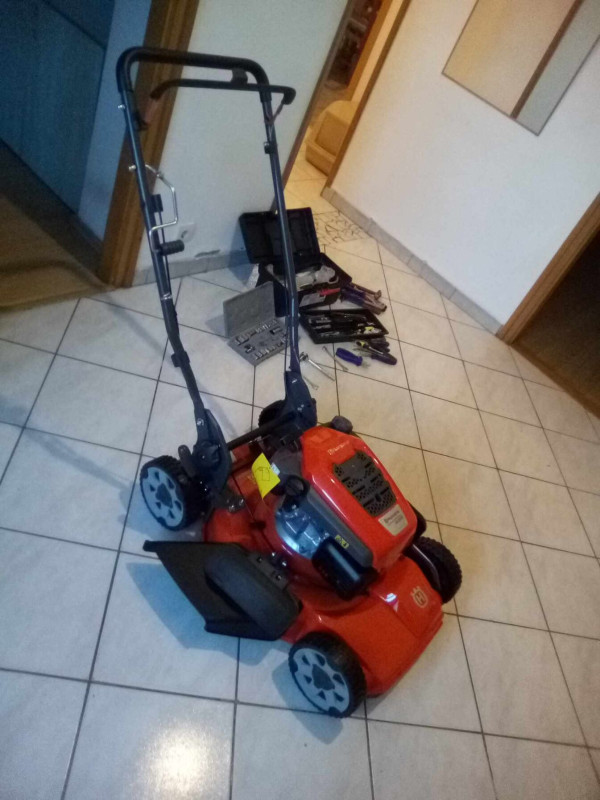

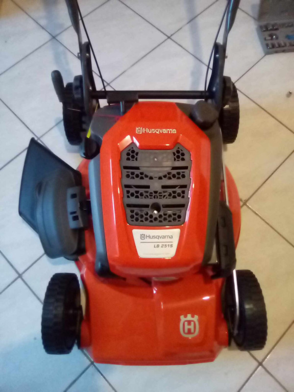

Alex123
Mégsem a Lehman lett..., nekem elég "no name" márkának tűnt ha gariztatni kellene...
Ezért inkább ezt rendeltem meg, ez lett végül kiválasztva: Husqvarna LB 251S
Ennek van itt nálunk helyben is hivatalos forgalmazója, van hozzá minden.
Nekem nem számított annyira a kosár megléte, ezért is lett ez és nem a "testvére" az LC 151S.
Neten vannak videók róla, amin elég emberes méretű gazt is vágnak vele, nálam is az ős gyep lesz megnyírva hétvégenként.
Nem olcsó jószág, de remélem sok évig fog szépen dolgozni a kertben.
(+ vettem rá egy üzemóra/fordulatszám merőt, szezon végén megnézem majd, mennyit ment.)
A hétvégén már ezzel nyírok. -
