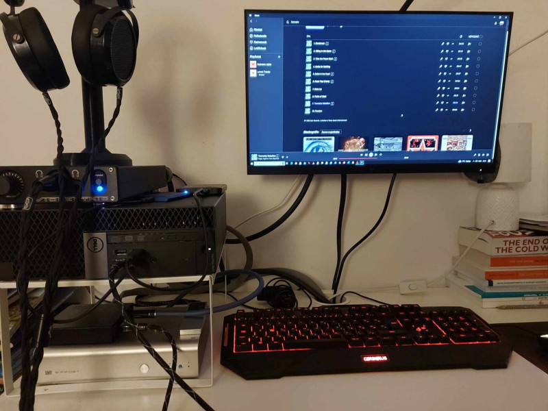

Az a baj, hogy rohad erőszakos a Win10, és egyszer rá kellene jönnöm, hogyan nem cseréli le a következő indításra a Sokeris saját driverét valami generálra a "pici puha" háza tájáról.
Volumio alatt érdekes módon semmi baja. Közben felrémlett bennem, hogy éppen a Soekris miatt kerestem Linuxos megoldást annak idején, pedig volt még HQPLayer licenszem is Windows alá. -

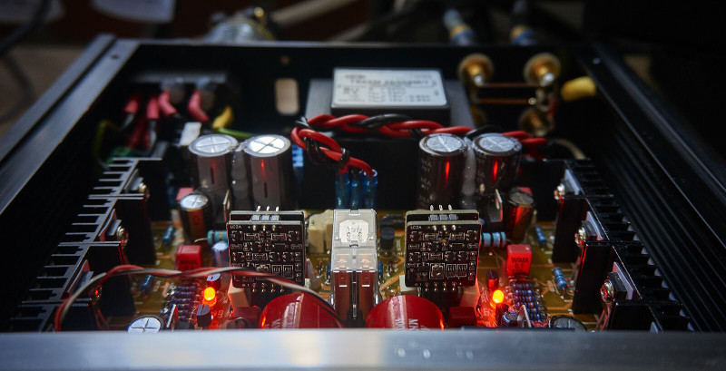

Doboz: Aliról, STUDER900 készre szerelt nyákok dettó (Az egyiket még tavaly vettem az FXAUDIO X-6 DAC-hoz, a másikat meg most.) RFI-szűrő szintén Aliról.
A WIMA MKP kondik és a lengyel (INDEL) 50W-os toroid trafó a HQ Elektronikából, a kondik egy része még 20 évvel ezelőtti vásárlás.
FBS a helyi festékboltból...Olyan 35k a teljes bekerülési költsége mindenestől, de sok mindent Black Friday-kor rendeltem Aliról, sokkal olcsóbban mint most lehetne... (Leginkább a kimenő DC-kábelek, és a STUDER panel)

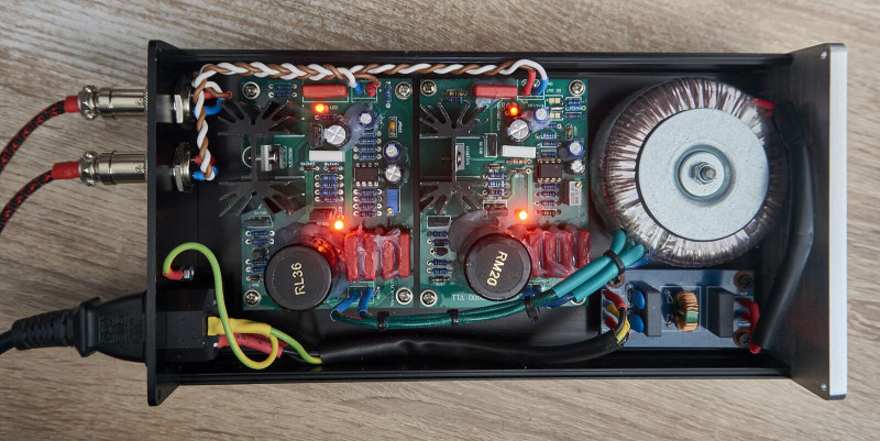

Én sem tétlenkedtem: mivel tegnap megjött az aludobozom Kínából, így elkövettem a "világ legfeleslegesebb" HiFi-komponensét.
Egy egy teljesen független kettős lineáris tápegység (2x12V/1,5A), agyon MKP kondizott Studer900 modulokból, csurig öntve FBS-sel, sodrott tömör rézdrót huzalozással, árnyékolt DC-kábelekkel kifelé.A kábelmodemet és a routert eteti, a gyári műanyag vacak kapcsolóüzemű tápjaik helyett. Láss csodát: a hangzásban az égvilágon semmi változás - egészen addig, amíg (az immár használaton kívüli) kapcsitápokat ki nem húzom a falból. Na, azt viszont észre lehet venni: nyugisabb, teresebb lett valahogy a zene. Nem nagyon, de jól észlelhetően. (Hangszóróval hallgatva.)
