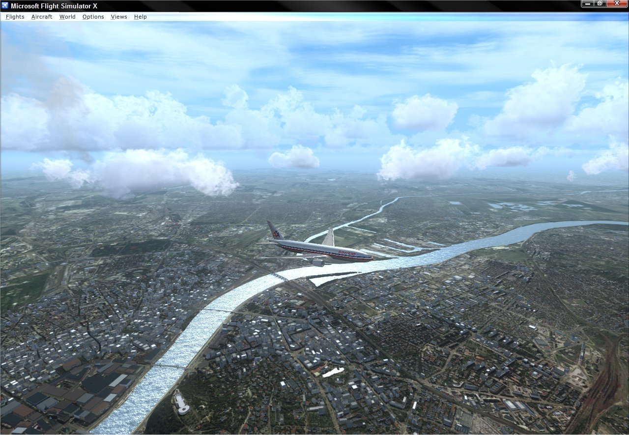

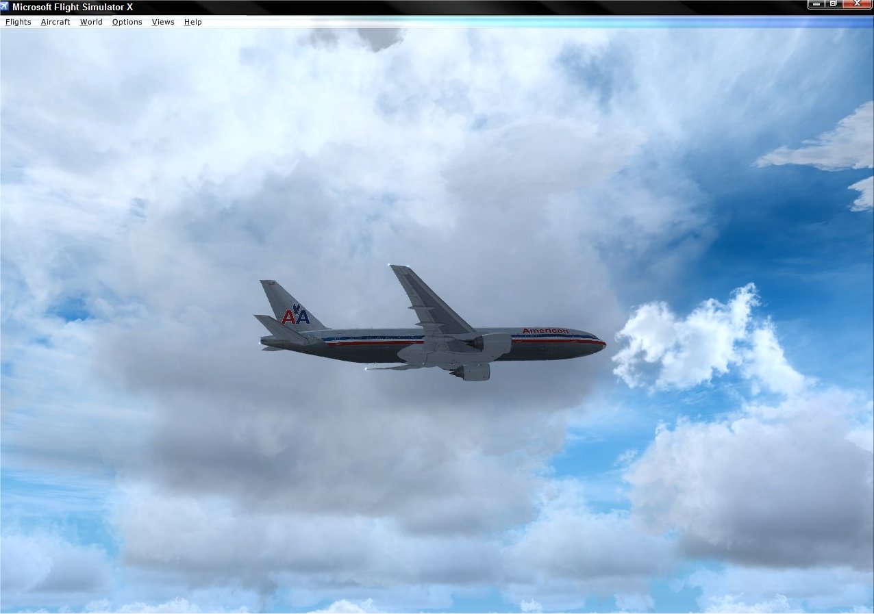

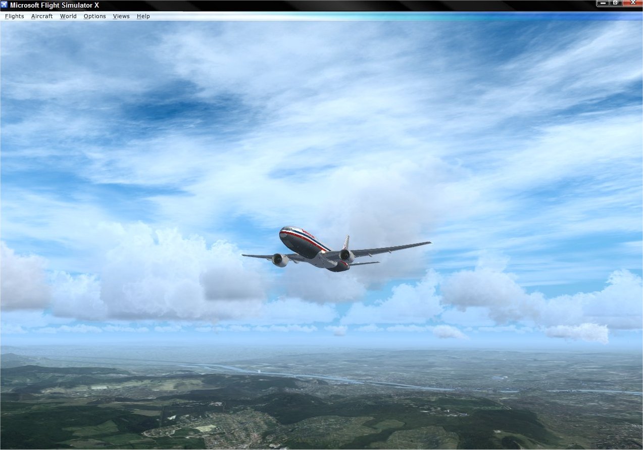

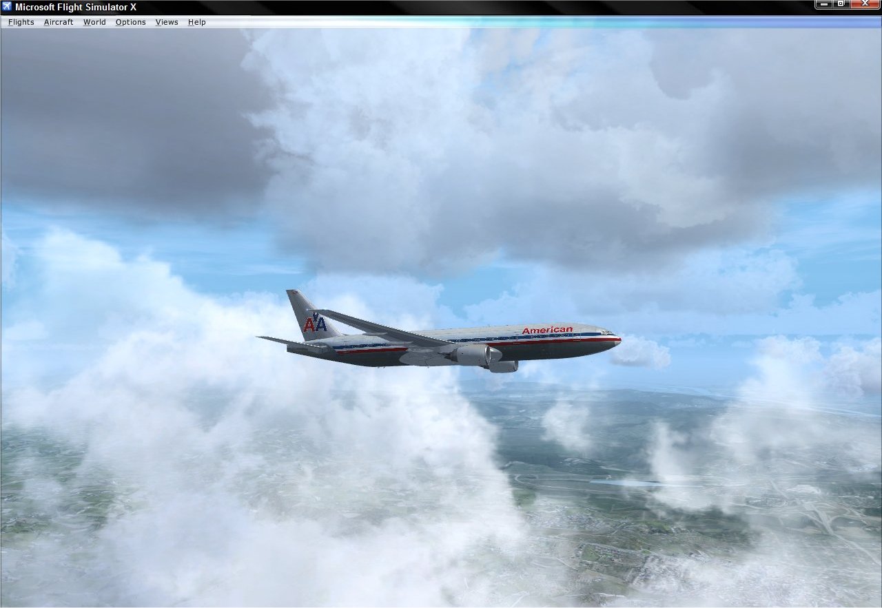

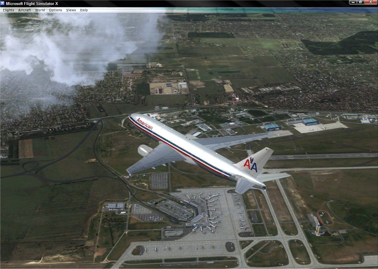

Néhány shot még, Active Sky Evolution + Rex + ENBseries Bloom + HDR ( utóbbi csúnyán megtiporja a videokártyát, de belefér és megéri) mert ennek az add-onnak köszönhető az FSX-nél sötétebb scenery tónus, amit Fatal is reklamált régebben. Amiben igaza is volt, mert az a sárgászöld tónus amivel az FSX megjeleníti a textúrákat, nem túl reális.

nekem a REX + ASE párossal annyi a bajom (ezért zinertek felhőzök), hogy pl a kép jobb alsó részén látható felhő a valóságban nem nézhet ki így (mintha alul lenne a nap, vagy nemtudom, fura)... persze alulról szép, de felülről már nem annyira... bár ez még a kisebb baj, inkább más, kevesebbszer előjövő, de akkor nagyon ronda jelenségek miatt nem a REX felhőit használom... zinertek se tökéletes, de ott még nem találkoztam a "2D-s vízszintes tejfölfelhő" jelenséggel...
