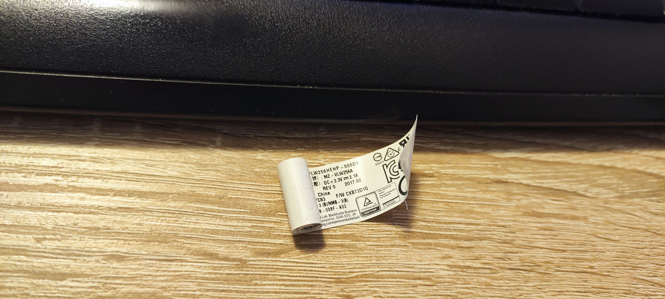

Doky586 #49990 üzenetére
Borda nélkül nem tudom mi változik, ezt mindenki tudni fogja, hogy melegszik...
Azonnal 65 fokig felugrik.
Elveszi a teljesítményt is hűtés nélkül.
Bármennyire is a papírlapban láttad a problémát, a hűtés nélküliség a gond, nem az, hogy van-e papírlap vagy nincs.
A4-esből kivágott papírral is hűthető maradt az SSD. Nem okozott a hőmérsékletben kiemelendő változást.
Köszönöm a figyelmet.
De összefoglalva:
Az SSD-n rajta lévő GYÁRI matrica nem okoz a hűtésben problémát, többféle mérés kapcsán is a hűtés a lényeg, hogy legyen, ha melegszik az SSD.

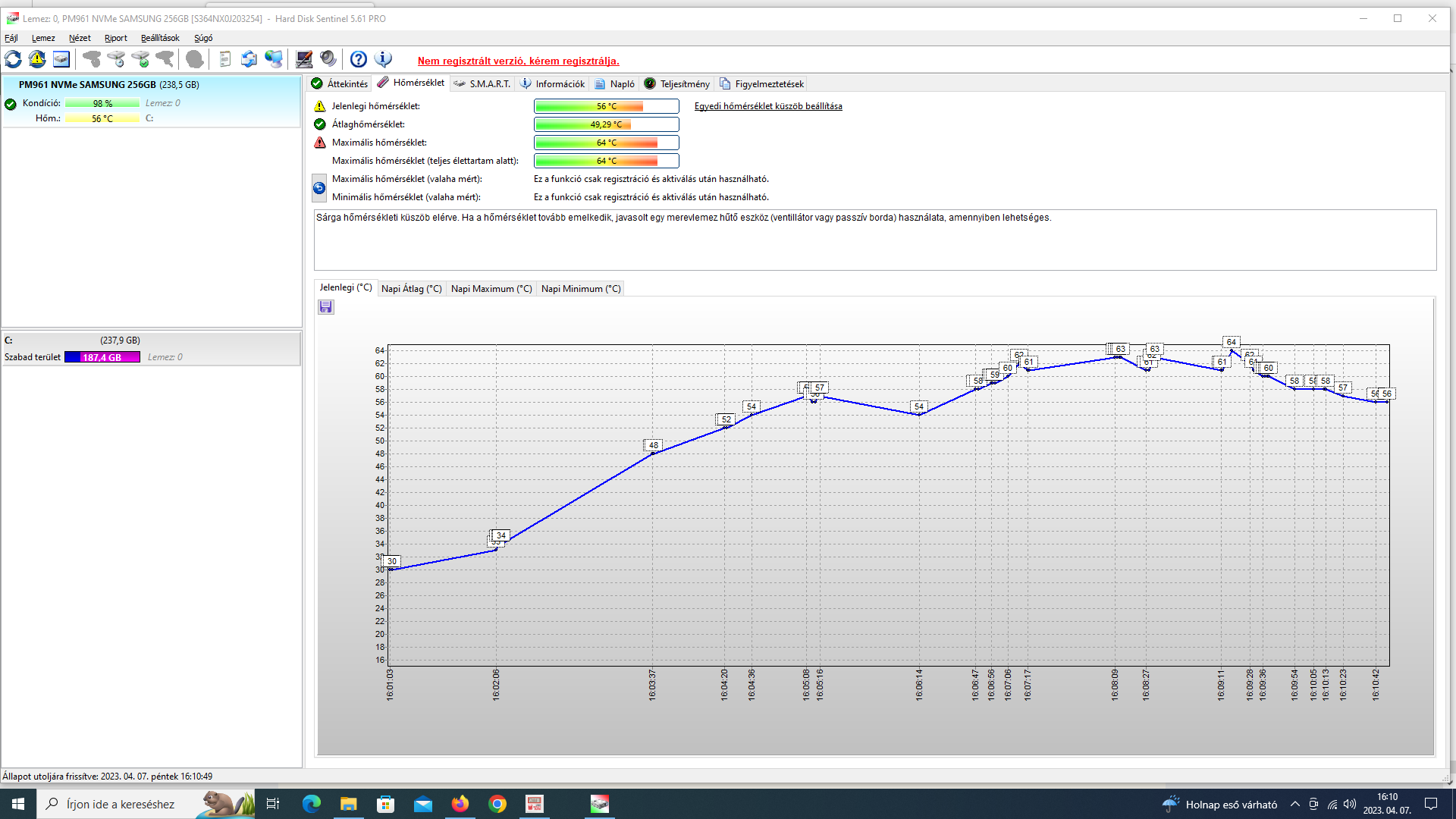

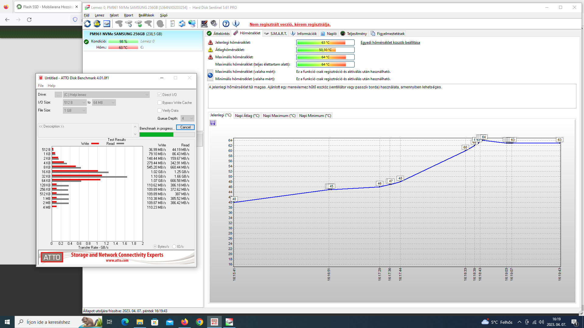

Doky586 #49980 üzenetére

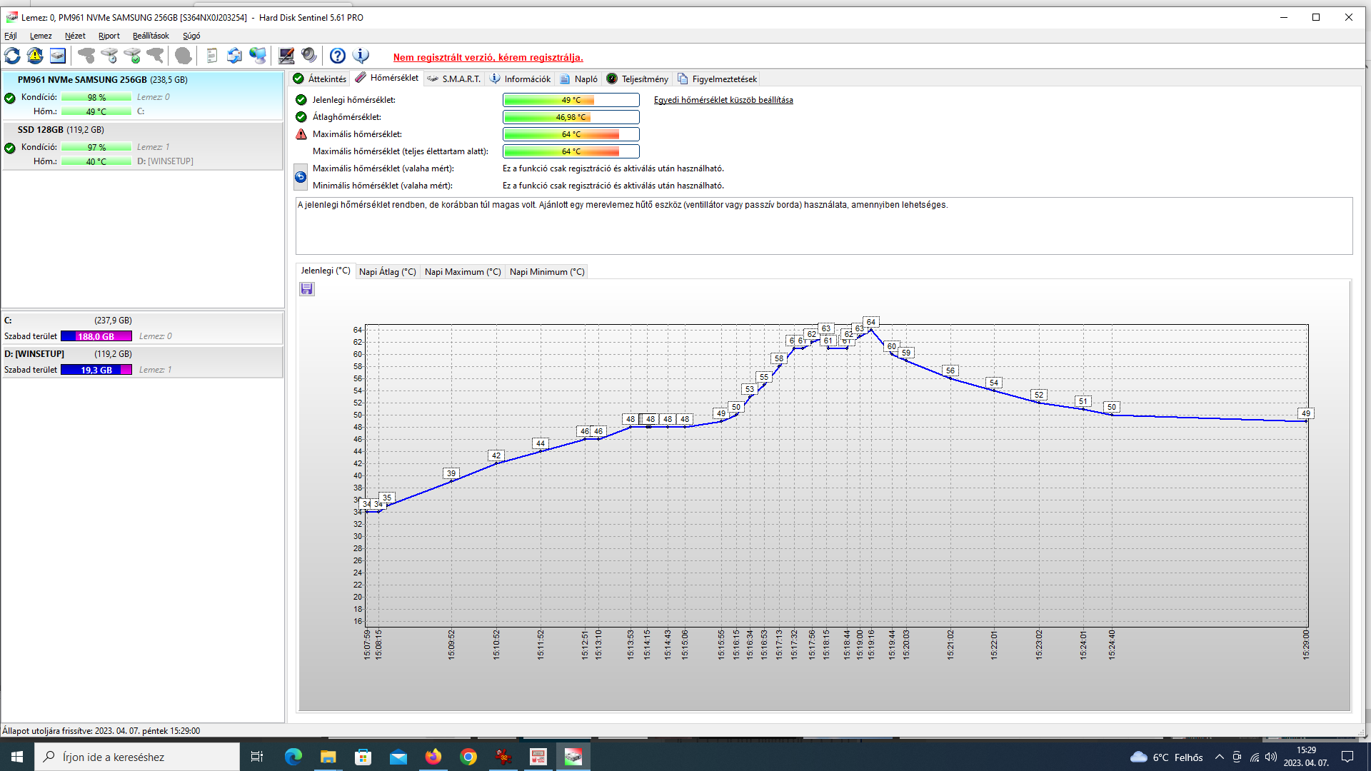

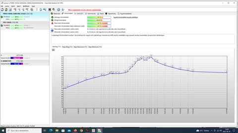

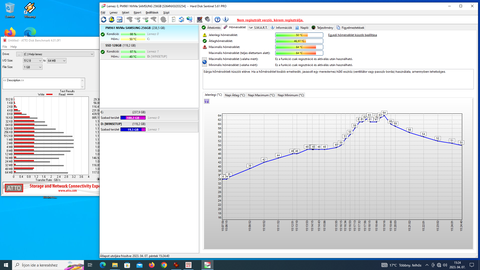

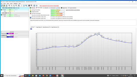

Megtörtént a teszt.
Icybox-ot tettem rá.
A mérési metódus röviden-tömören.
A gép indítása után 5 perc AIDA stress teszt , minden bepipálva.
Utána 1 perc pihenő, majd atto disk 1GB-is fájlmérettel futtatva, majd a teszt végén 5 perc pihenési idő.A két mérés között a hardverek visszahűtve.
Első képen látható a matricával állapot, másodikon pedig a matrica nélküli.
Matrica nélkül volt egy throttling, ott be is esett a hőfok..
A különbség hibahatáron se mozog... A grafikon torzulása ne zavarjon meg senkit, az alsó ablak nem volt teljes szélességen, igyekeztem percenként monitorozni a mért hőmérsékletet.
A csúcs ugyanott volt, a visszahűlés mértéke sem volt intenzívebb.
Én nem tapasztalok hőmérsékleti eltérést a matrica vs matrica nélküliség között, tehát nemhogy 30% ,de 5% eltérés nincs..

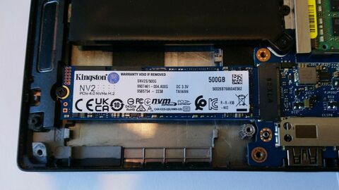

Lefotóztam az SSD-t, de a matricán nincs ilyen infó, csak számok, kódok... pl, 004.A00G Taiwan.
Külföldi fórumokon próbálták azonosítani az ilyen sorszámok és a gyártási hely alapján ,de még azonos számom belül is lehet mindkettő fajta. -
