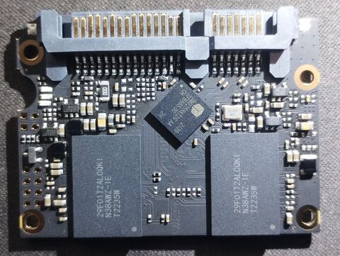

Szóval Intenso.
Maradjunk annyiban, hogy óvatos kutatás kell hozzá, de a HIGH az kuka.
2 db került hozzám ahogy írtam napközben, ma sikerült meglesni.
Vezérlő forrósodik, hol működik, hol nem.
Egyszer az egyiket elkapta a Win, akkor Minitool-ban láttam, el is kezdtem formázni, de félúton kidobta.
Másik ugyanez, gépet meg is akasztja.
Hibásként került hozzám, de a rajta lévő alkatrészek alapján ennek jó cuccnak kéne lennie ,de szerintem egy kalap szar. Kondíció 5TB írt adatnál kb 40%-os... Halott.
SM2259XT nyák, de érdekes módon nem a megszokott 45 fokos elforgatásban van rajta a vezérlő. NAND ismeretlen, elvileg Micron, de szerintem ez hamis információ.

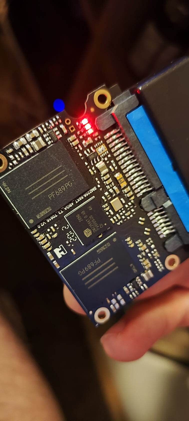

Kis tapasztalat, Intenso HIGH 240GB.
Szétszedve SM2259XT-nek írja, de amúgy 2258-nak. ( lehet régi a progim)
Micron TLC-nek, de ilyen csak kódnevet tartalmazó chipek vannak rajta...
Ja és 38%-os sajnos..
A másik ugyanilyen meg se makkan.
Szerintem a NAND-ok tekintetében nem mond igazat az Intenso belseje... De ez csak feltételezés.
PF689PG ,nem találtam ilyen Micron NAND-ot, egyedül egy Goodram pendrive kapcsán volt ilyen cuccModel: Intenso SSD

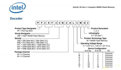

Lehet már volt, de gondoltam berakom ide. Google keresés nem dobott PDF-et korábban mikor kerestem, de véletlenül rátaláltam egy orosz oldalon
Igaz QLC még nincs benne, gondolom egy régi doksiból van, de logikusan az MLC értéket kell duplázni és akkor kapod meg a QLC adatsűrűséget
Korábbi PNY CS900-nál csak 1 NAND-al oldották meg a 480GB-ot, látszik is a számozásában hogy a legnagyobb adatsűrűség van:
29F04T2ANCQK1AzIntenso TOP 512GB-nál meg kissebb
29F01T2ALCQK1 -

easy...rider
Előző HSZ-ből kimaradt:
Intenso HIGH 480GB
Vezérlő: SM2259XA
NAND: Sandisk 112L TLCEz pedig az Intenso TOP 512GB:
Vezérlő: SM2259XA
NAND: Intel 144L QLC.\smi_flash_id_ata.exe
SMI 224x/225x SSD Flash ID ATA reader v0.565a by Ochkin Vadim
OS: 10.0 build 19045
Use: smi_flash_id drive_num[u]
- u - model check override
0: (Samsung SSD 860 PRO 512GB
1: INTENSO
Please select drive number:1
Drive: 1(USB)
Model: INTENSO
Fw : V0621A0
Size : 488386 MB [512.1 GB]
From smart : [SMI2259XT] [V0621A0 00] [N3800]
Controller : SM2259XA bufferless
FlashID: 0x89,0xd3,0xac,0x32,0xc6,0x0,0x0,0x0 - Intel 144L QLC 1024Gb/CE 1024Gb/die
Channel: 2
CE : 2
TotDie : 4
Plane : 2
Die/Ce : 1
Ch map : 0x03
CE map : 0x11
Inter. : 2
First Fblock : 3
Total Fblock : 516
Total Hblock : 7632
Fblock Per Ce : 516
Fblock Per Die: 516
Original Spare Block Count : 40
Vendor Marked Bad Block : 0
Bad Block From Pretest : 28 -
easy...rider
Igen, úgy tűnik A55 meg S55 random tényleg hogy mit kapsz. Ebből a szempontból sajnos nem megbízható. De ha az SMI2259XT és Intel 144L QLC kombót kapod, az szerintem teljesen rendben van. főleg ennyiért amennyiért adják.
Közben itt van az Intenso HIGH 480GB belseje:
1: INTENSO
Drive: 1(USB)
Model: INTENSO
Fw : V0609A0
Size : 457862 MB [480.1 GB]
From smart : [SMI2259XT] [V0609A0 08] [SDKB5]
FlashID: 0x45,0x48,0x98,0x3,0x76,0x64,0x0,0x0 - Sandisk 112L BiCS5 TLC 16k 1024Gb/CE 1024Gb/die 2Plane/die
Channel: 2
CE : 2
TotDie : 4
Plane : 2
Die/Ce : 1
Ch map : 0x03
CE map : 0x11
Inter. : 2
First Fblock : 3
Total Fblock : 3222
Total Hblock : 7155
Fblock Per Ce : 3222
Fblock Per Die: 3222
Original Spare Block Count : 180
Bad Block From Pretest : 110 -
