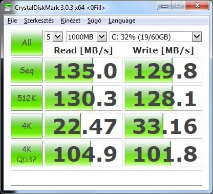

Akkor még próbálj meg sata vezérlő drivert cserélni és másik portra dugni az ssd-t.

freestailo

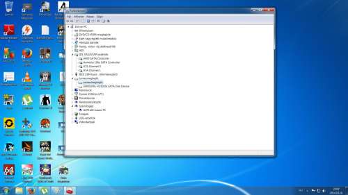

Sziasztok! Samsung EVO 840 120GB ssd vel van egy ilyen problémám ami a képen látszik, azonos időközönként pár milliszekundumos "fagyások" vannak. Az ssd szinte új, és a probléma sem mindig jelentkezik, csak (ahogy észrevetem) ha sok alkalmazást (4-5 db) futtatok.
Valami ötlet valakinek?

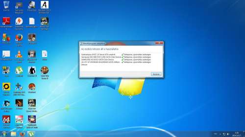

Azt csináltam amit javasoltál:
- Vezérlőpulton keresztül uninstalláltam a SATA drivert (Asmedia Sata Host Controller Driver, mást nem találtam ezen kívül)
- valamint az eszközkezelőben is eltávolításra mentem a AMD SATA Driver eseténEzek után kért egy újraindítást és amint újra betöltött a rendszer, "használatra késszé tette mind az SSD- mind a HDD-m". Vagyis feltelepítette hozzá azokat a drivereket amiket az újraindítás előtt eltávolítottam. Nem tudom, hogy én csinálok rosszul valamit, de valami nem stimmel.
Az updater az újraindítást követően sem akar elindulni a korábbi problémára hivatkozva.

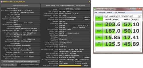

Ez mennyire normális egy Intel 530 (120-as) esetében windows 8.1 alatt?

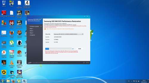

Zolcsevita90 #14061 üzenetére
Az a baja a telepítőnek, hogy AMD SATA driver van a gépeden.
Ez nem túl szerencsés, ezt kellene eltávolítani.Utána menni fog. (Windows saját driverével)
Zolcsevita90
Sziasztok! Az alábbi problémával fordulok hozzátok, hátha tudtok segíteni. Volt egy hír amiben közölték hogy a mellékelt frissítéssel stabilizálni tudom az SSD-t, mivel kiderült, hogy az EVO-knál van egy kis bibi:
http://prohardver.hu/hir/javitja_ssd_lassulo_adatolvasas_samsung.htmlNos a problémám az, hogy hiába leszedtem, a program frissítése megakad. Ami következtében az első ablakkal találom szembe magam ami az első képen is látható:
A második képen azt láthatod mikor rámegyek az igenre. Felugrik egy szempillanat alatt 15%-ra majd az alábbi piros szöveg jelenik meg a százalék csík alatt:
Mint olvashatod a hírhez kapcsolódó hozzászólásoknál "vinibali" a 34. kommentben azt javasolta, hogy a művelet azért nem indul, mert a eszközkezelőben frissítenem kéne kézileg valami AHCI-ra. A helyzet az, hogy a BIOS-ban AHCI-ra volt alapból állítva. Az alaplaphoz rendelt SATA driver is legfrissebb. (AMD driverből is a legfrissebb catalyst 14.9.1 béta van fent)
A legnagyobb gondom, hogy az eszközkezelőben nem is látom/találom magát az SSD-t, hogy magát a műveletet véghez vigyem. Pedig a Samsung Magican, HD Sentinel és az AIDA64 is látja az SSD-t, ráadásul jelen pillanatban is rendszermeghajtóként üzemel. Ha valaki látja, vagy tudja melyik fül alatt találom kérem jelezze. Ehhez is linkeltem egy képet:Elnézést ha kicsit hosszúra sikerült az üzenetem, de már nagyon bosszant a dolog, mivel a rendszer kb. 20 másodperc alatt áll fel és lehet, hogy pont a hírben említett hiba lehet az oka. Remélem tudtok segíteni!
Bármilyen segítséget előre is köszönök!Üdv, Zoli

RudY
Ice&Lime #14025 üzenetére
Köszi az infót!
Nálam kb. 20 percig tartott a művelet, gond nélkül lefutott. Ahogy máshol is írtak már róla (Techreport), egyértelműen kiegyensúlyozotttabb lett a teljesítmény.
Előtte:
Utána:A frissítés elvégzése előtt ezt mindenképp ajánlom tanulmányozásra: [Installation Guide]
Ice&Lime
wolfman #14026 üzenetére
Az kérdés, hogy a program a fw. frissítésen kívül pontosan mit csinál, hogy önmagába a fw. frissítés megoldja-e a problémát vagy szükséges hozzá az utóbbi folyamat, ki tudja melyik oldja meg és mit és hogyan. Szerintem majd 2-3 hónap múlva kiderül. Egyenlőre van egy új fw. és egy program folyamat, amit még tesztelni, elemezni kell a "felhasználóknak" jó pár hónapig.
Ice&Lime
Kijött a sam. 840 evo és mSATA-hoz az új fw. és teljesítmény helyreállító program, infó, program itt a hsz-ben.

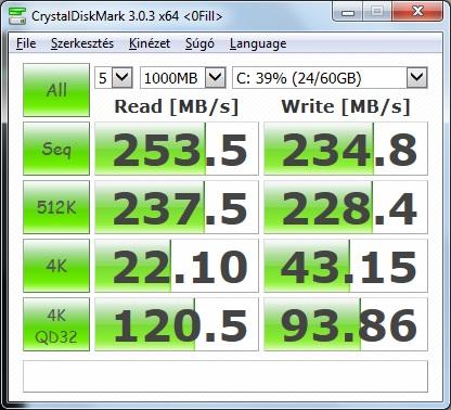

Rico45
Ezt kéne mutatnia 2nap után egy sata2-es csatlakozáson Samsung 840 evo 250gb-nak ?

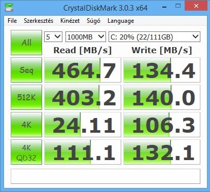

Vegha
No, upgradeltem a BIOS-t a notebookon. Verziószám szerint felment, de más funkciójában nem igen tudom leellenőrizni, úgyhogy futtattam újra ssd (Intel 520) speedtesztet, íme az eredmény:
Before (SATA I):
After (SATA II):
Ez így nagyjából megfelel az elvárható értéknek ?
