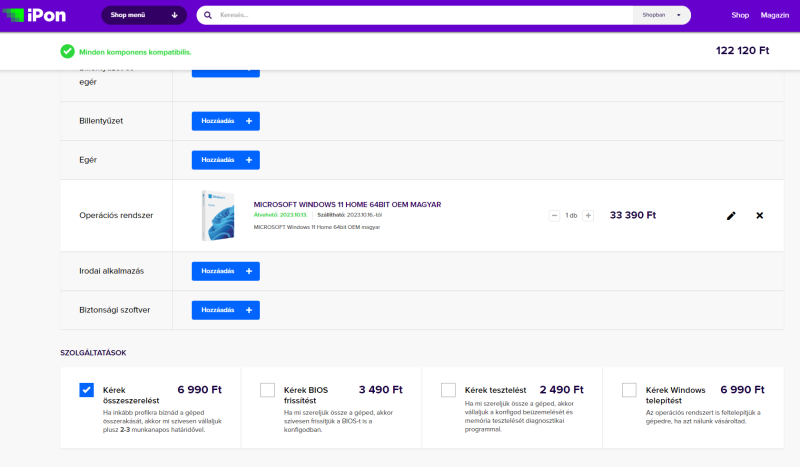

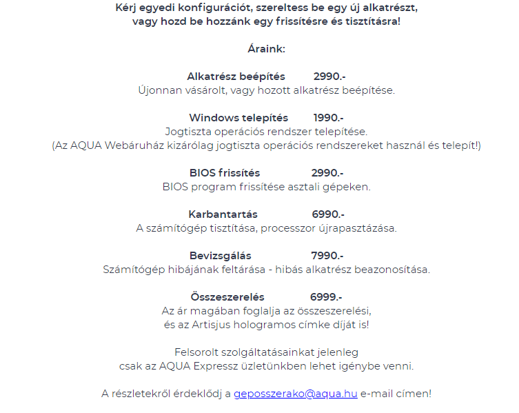

Elsőre már majdnem azthittem hogy mielőtt ilyet írsz, előtte megnézed hogy jelenleg mi a helyzet annál a boltnál amit példaként hozol, mondom magamnak, biztos ekkora bakit nem követne el, nem nézem meg....aztán csak erőt vett rajtam a kisértés:
miért írsz ilyeneket? 2 percbe került volna kikeresni...itt egyáltalán nem íría hogy ha náluk veszed akkor nem kell kifizetni, hisz munkaidőben munkát végez 1 ember...az hogy régebben mi volt csak kis mértékben számít, mert én meg arra emlékszem hogy amikor az apám 2006-ban vett gépet, igen is elkértek a win xp pro telepítésért + díjat a gépösszerakáson felül...
2 kattintásért durva dolog 1990, vagy más boltok esetén 6990-et elkérni, szóval teljesen reális azaz elvárás, hogy ha abból a 2 kattintásból egyik a UEFI-ben az ellenőrzés, akkor legalább azt ne rontsák el...mármint sose rontsák el.
Még az is durva ha kiderül hogy be regisztráltak neki egy mikrofos fiókot, ahelyett hogy fiók regisztráció nélküli verzióban telepítették volna...az az egyetlen dolog a folyamatban aminek hozzáadott értéke is van, mert a mikrofos egyre inkább igyekszik el lehetetleníteni hogy fiók nélkül tudjál winfost telepíteni...
