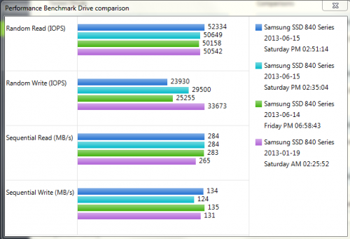

hegegabi80
hegegabi80 #4078 üzenetére
(Lejárt a szerk időm)
A gyártó oldalán 285/275 értékeke vannak.

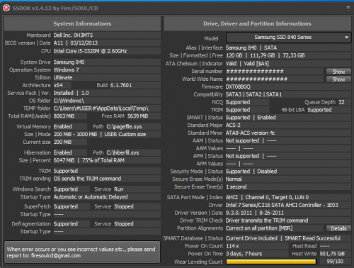

hegegabi80
Nekem a friss telepítés után ezek az értékek jöttek ki:
Szerintem ettől jobbnak kéne lennie. A telepítést a leírtak szerint csináltam, chipset drivert nem babráltam, csak manuálisan amit kell. 2006-os ahci driver? Nem valami frissebbnek kéne lennie?
Bodor
Vasinger! #4076 üzenetére
Az nem az én leírásom, hanem Fire/SOUL/CD cikke.
Azért nem mennék bele a driver leírás kérdésbe, mert azok már neked feleslegesek, mivel látom az értékek rendben vannak.
Fire/SOUL/CD írja is ott: " Fontos! Amennyiben az OS AHCI driver-ével mért sebességeredmények elérik/megközelítik/nem maradnak el nagyságrendileg a gyártó által megadott sebességektől és ezen felül sem indokolja semmi, akkor ne cseréljétek le az OS AHCI driver-t."

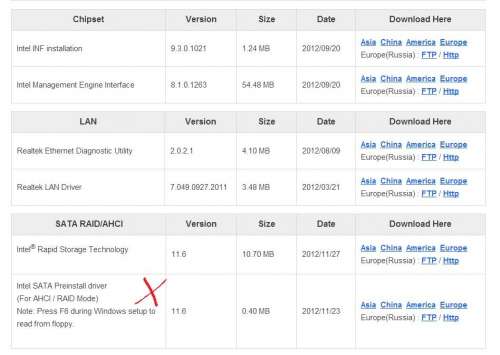

Vasinger!
ledgeri #4072 üzenetére
Ebben van valami, csak meglepően lassúnak tűnt valamiért...
Impressa:
Remélem, hogy így is marad...
Bodor:
Állj, én nem akartam felrakni az AHCI drivert, külön lett volna hozzá telepítő a DELL oldalán, de le se szedtem, de a chipset drivert muszáj volt feltenni, ezt Te is leírtad, hogy elengedhetetlen dolgok vannak benne. Nah most én azt nem tudtam, hogy lehet olyat is, hogy kibontom és csak azokat teszek fel amit akarok, ilyet bele lehetett volna írni igazán a leírásba.
Nah most visszaállítottam az alap AHCI drivert, minden gond nélkül, kicsit visszaestek a sebességek, de ezeket gondolom nem fogom megérezni:
Még valami. A leírásodban lévő linkek:
Le tudnád írni, hogy mi mit takar? A fájlnevük számomra nem eléggé beszédesek. Pontosan ezek mik is egyáltalán? Köszi előre is.SP1 van fent, így van
Hibernálást egyelőre bekapcsolva hagyom, 6 giga nem oszt, nem szoroz, annó sokat használtam HDD-ről, SSD-nél még meglátom.

Vasinger! #4071 üzenetére
Chipset drivert nem szabad feltelepíteni, ezerszer leírtuk már a topikban és a cikkeben is, de általában hederítenek rá azok is akik elolvassák, aztán meg megy a sírás-rívás...
Chipset driver csomagot ki kell bontani egy mappába, majd az eszközkezelőben a hiányzó driver (ek)-nél a mappa útvonalát megadni, egyesével kell feltelepíteni azt, amire szükség van, de csak azt.
Ha így telepít valaki, akkor marad az OS alap AHCI drivere, ami nem szokott gondot okozni.
Most két megoldás van számodra:
1: Ebben a cikkben megteszed, ami ezek a sorok alatt van: "5. Hogy tudom visszaállítani a Windows 7 alap IDE vagy AHCI driver-ét?"
2: Felteszed innen az iata_cd.exe nevű drivert, és az talán megoldja a problémát.
( Azért nem az újabbat, mert én ezt tartom a legstabilabbnak)Ha ezek nem szüntetik meg a laggolást , és a hosszú telepítési időket, akkor akár lehet turkálni a bios-ban is, azt meg neked kell tudnod, mert a te géped...
Mellesleg nem ártana egy SP1-et is feltenni arra a Win7 -re...

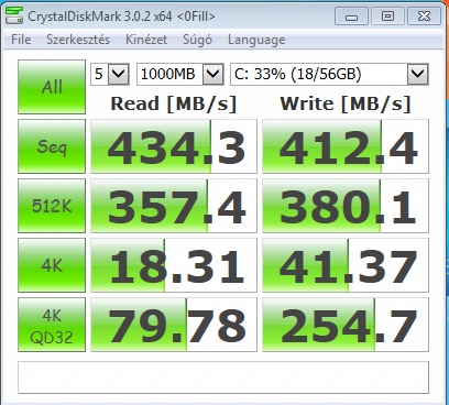

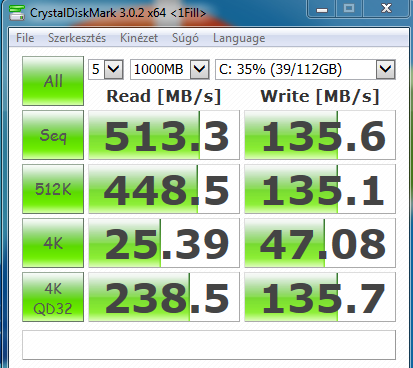

Vasinger!
Na, élesbe beraktam az SSD-t a notiba, de nem muzsikál túl jól, néha hajlamos a beakadásra a rendszer, nem olyan eszeveszett a sebessége, mint amire számítottam. W7 frissítések telepítése órákig tartott, ami cseppet se mondható egészségesnek.
Crystaldiskmark:
Ki mit mond, mi lehet a baj?
Valami BIOS beállításra vagy energiagazdálkodási cuccra gondolok. BIOS-ban AHCI van állítva természetesen, chipset drivert fel kellett sajnos raknom, mert csomó mindent nem látott anélkül az eszközkelőben a rendszer, így valószínűleg SATA driver is felcsúszott, nem tudom.

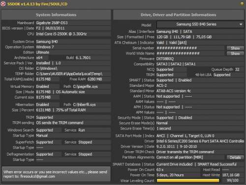

Valami nem lekezelt partíció attribútum van a partíción. Légy szíves küldj riportot és majd megnézem és javítom.

Egy kis segítséget kérnék, kipróbáltam a Fire/SOUL/CD mester által készített progit,nagyon jó, de a 2. Corsair ssd-re,ami tökéletesen müködik, logikai particióként van formázva,az alábbit írja:
KÉP!
Na most itt valami hiba van vagy a progi téved, hogy ismeretlen particót(RAW) ír ki? -

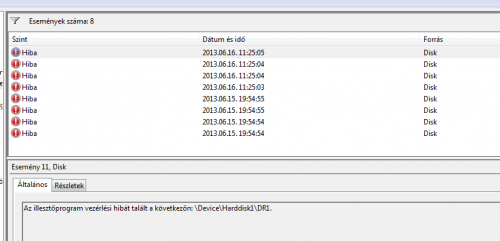

vlevi
Aztarohadt. Kaptam a pofámba egy kéket az új, ideiglenes gépen.
A gép be volt kapcsolva, de semmit nem csináltam vele, a közelében sem voltam. Egyszercsak azzal fogadott, hogy kékhalás miatt újraindult
Belenéztem az eseménynaplóba, meg a hiba megoldás bizbaszba, és azt írja, hogy nem tudta olvasni a lemezmeghajtót. Nem az SSD-t, mert az most ki van kötve, hanem helyette berakott 250-es vinyót.
És az eseménynapó írogat hibákat. -

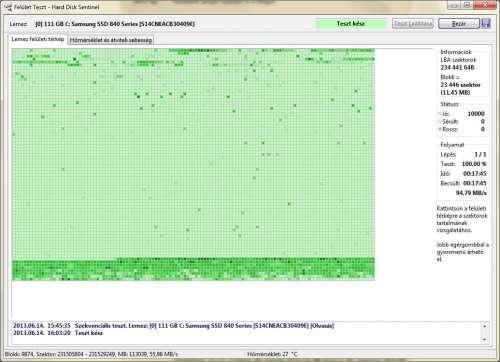

atish15
Sziasztok.Most vettem egy samsung 840 120gb-os ssd-t. Az lenne a kérdésem hogy meg lehet e azt csinálni hogy az ssd rendszernek illetve gyorsitotarnak hasznalnam?
dauphin
Sziasztok! Tökéletesen tisztában vagyok vele, hogy most OFF-olni fogok az üzenetemmel, mert nem a témába vág, de segítségre lenne szükségem, és remélem ti tudtok valamilyen megoldással szolgálni. Hosszú az előzmény, azzal nem is untatlak benneteket, hogy mi vezetett ide, csak a lényegre hagyatkozom. Összeraktam egy félig-meddig új gépet (új ház, új alaplap, SSD, új procihűtő, új tápegység, a többi alkatrész a meglévő gépemből került át) egy fórumtárssal összeállva. De az oprendszert nem sikerült feltelepítenünk az SSD-re. Én nem értek hozzá, nem tudok hozzászólni ehhez. A fórumtárs sem tudta életre kelteni, pedig tényleg mindent megtett, ami tőle tellett. Nincs több ötlete, hogy hogyan tovább.
Ezért próbálok ezúton egy szaki hozzáértő segítségéért esdekelni. Az a lényeg, hogy most itt vagyok egy egyelőre hasznavehetetlen géppel, és teljesen kivagyok, gépelvonásban szenvedek! Én magam egyedül nem merek hozzányúlni (távsegítséggel sem), mert tudom, hogy nem mennék vele semmire. Persze tisztességesen meghálálnám az önfeláldozását. Ha valamelyikőtök tudna megoldást, kérem keressen meg privátban. Köszönöm előre is. És mégegyszer bocsánat a nem fórumba/fórumhoz illő hozzászólásért.
Bodor
Szerintem tuti, hogy feltettél valami alaplapi chipset drivert, mert ami hajtja az SSD-t, az nem a Windows 7 alap AHCI drivere.
Első körben visszatenném az alap AHCI drivert.
Ebben a cikkben az 5-ös pontban le van írva, hogy kell.5. Hogy tudom visszaállítani a Windows 7 alap IDE vagy AHCI driver-ét?...
Bár én úgy tudom, hogy chipset drivert ha már fent van, nem lehet eltávolítani, csak az újrainstall segít, reméljük hogy ezt nem kell megtenni.
A másik dolog, hogy van már W7-re SP1, én biztos, hogy feltenném.
8 GB RAM mellett meg ugyanannyi lapozófájl szerintem felesleges, de te tudod.Eszközkezelőben minden rendben van?
Zedz
Elolvastam az első hsz.-ben ajánlott cikket, mely a telepítéssel foglalkozik. Nekem kicsit bonyolultnak hat, lehet még egyszer neki futok, de addig fel szeretnék tenni egy kérdést. Bonyolultabb mint HDD-re felrakni egy win7-et, vagy ugyanúgy megy minden?
Bodor
Érdekes, hogy a szekvenciális értékek meg rendben vannak..
Én bios vagy OS beállítás, driver hiányra gyanakszom. Eszközkezelőben minden driver fent van?

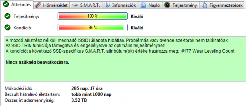

andris1602
Üdv

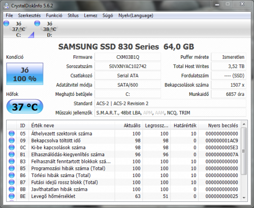

Nemrég vettem egy ssd-t a laptopomba, remekül működik, a sebességével sincs semmi gond.
Feltettem egy HDSentinelt, és azt írta ki, hogy a TRIM támogatott, de inaktív.. Átnyálaztam a Mindent az ssd-ről írást itt a PH-n és ott volt egy leírás, hogy hogyan lehet megtudni, hogy aktív e a trim -> a parancssorba beírtam amit kellett, és azt dobta vissza hogy aktív.. Mi lehet az eltérés oka?
Köszi a választ előre is
Üdv -

Bodor
Valószínű, hogy nem vagy tisztában azzal, hogy a Vertex 2 is Sandforce vezérlős, mert a cikkben benne van, hogy:
"Sandforce vezérlős SSD-knél Fájl/Test Data/ All 0x00 (0Fill) módban kell indítani a mérést ahhoz, hogy a gyári, megadott értékeket lássuk viszont!"Vagy mérj ATTO-val.
(#4030) ledgeri: Innen töltsd le a megfelelő ISO fájl-t, és bootolj be róla. Ha nem bootolható, ( nem értem miért nem, ha ,már ISO) , akkor YUMI-val csinálhatsz az ISO-ból pendrive-ra bootolható médiát.

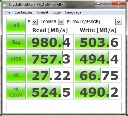

Az eredményekből nem feltétlenül látszik, hogy minden jól van-e beállítva, pl. TRIM ( főleg így RAID-nél), vagy alignálás. . .
Ezzel a programmal a legtöbb dolgot le lehet ellenőrizni, dobj egy képet róla.
daveoff

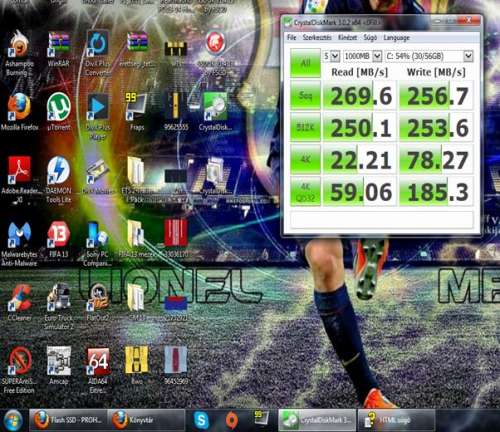

Ezek az eredmények így rendben vannak? Még sosem építettem RAID-et....
2 x Samsung 840 250GB RAID0

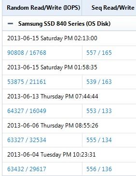

Sziasztok. Van egy kb egy hónapos Samsung 840 ssd-m. Eddig nem nézegettem a performance teszteket, de az előbb elindítottam egyet és azt látom, hogy a random read és a random write nem éri el azt a határt amit kéne neki. Vajon mitől lehet ez?
Mondjuk kicsomagolás után azonnal rányomtam az os-t, nem is formáztam, nem is particionáltam, esetleg ez lenne a gond?
Néha olyat is csinál, hogy kikapcsoláskor a hangjelzés után még egy fél percig megy a gép és a monitor is és csak ezután kapcsol ki. 10 esetből egyszer ezt csinálja, viszont ha rendben megy minden, akkor 10 másodperc alatt kikapcsol a gép.
Köszönöm a segítséget.
