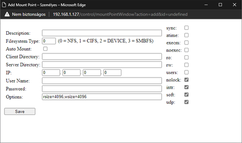

Mivel linux fut rajta, szinte bármivel felokosítható. Pl. WEB-es felületen keresztül programozható, képes hálózatba felvenni. Na én itt akadtam el. Mivel régi 2.4.36-os kernel fut rajt, valószínű, hogy még csak smb1-et támogat, viszont az nfs megosztásnak működnie kellene.
