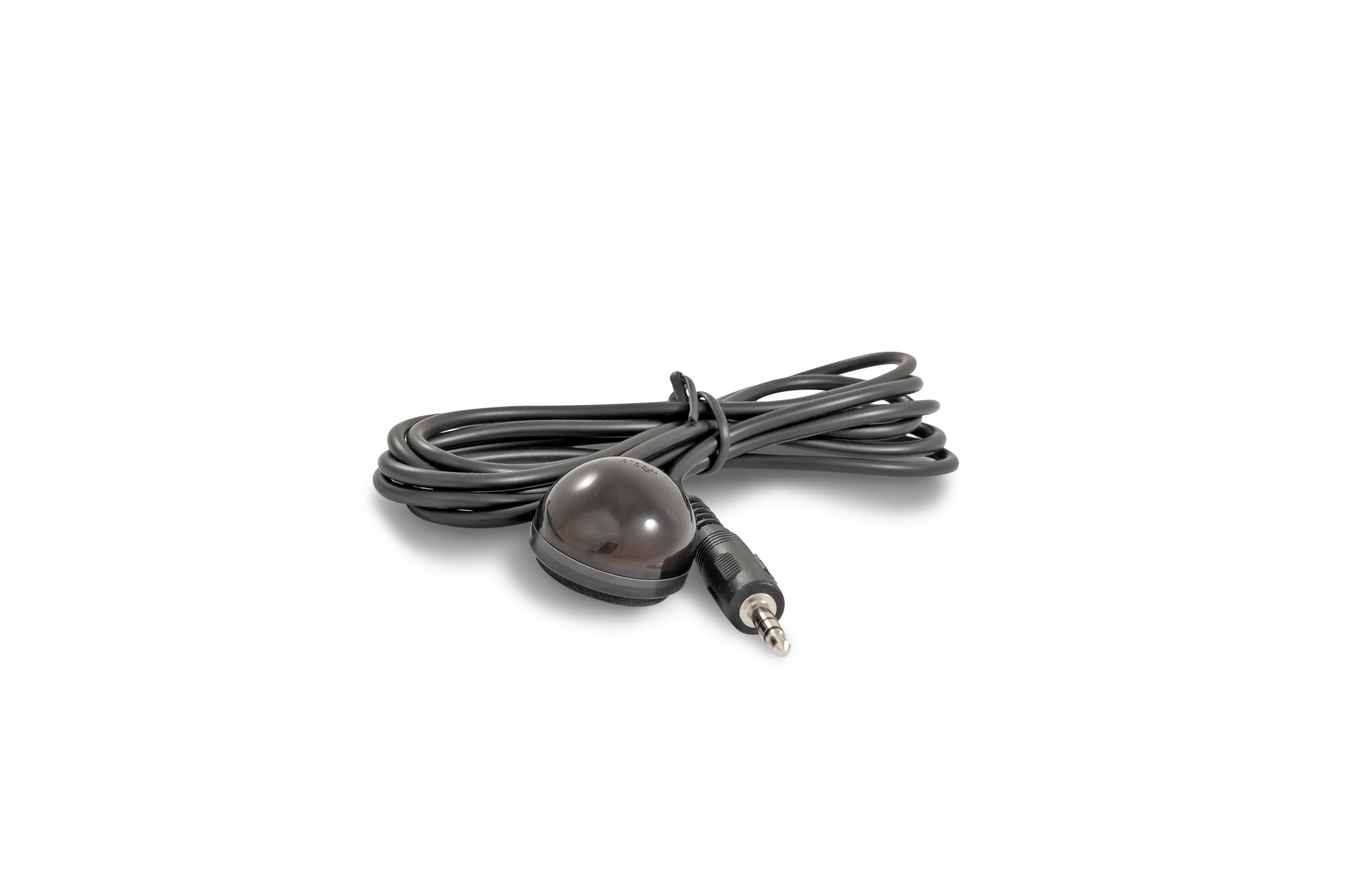

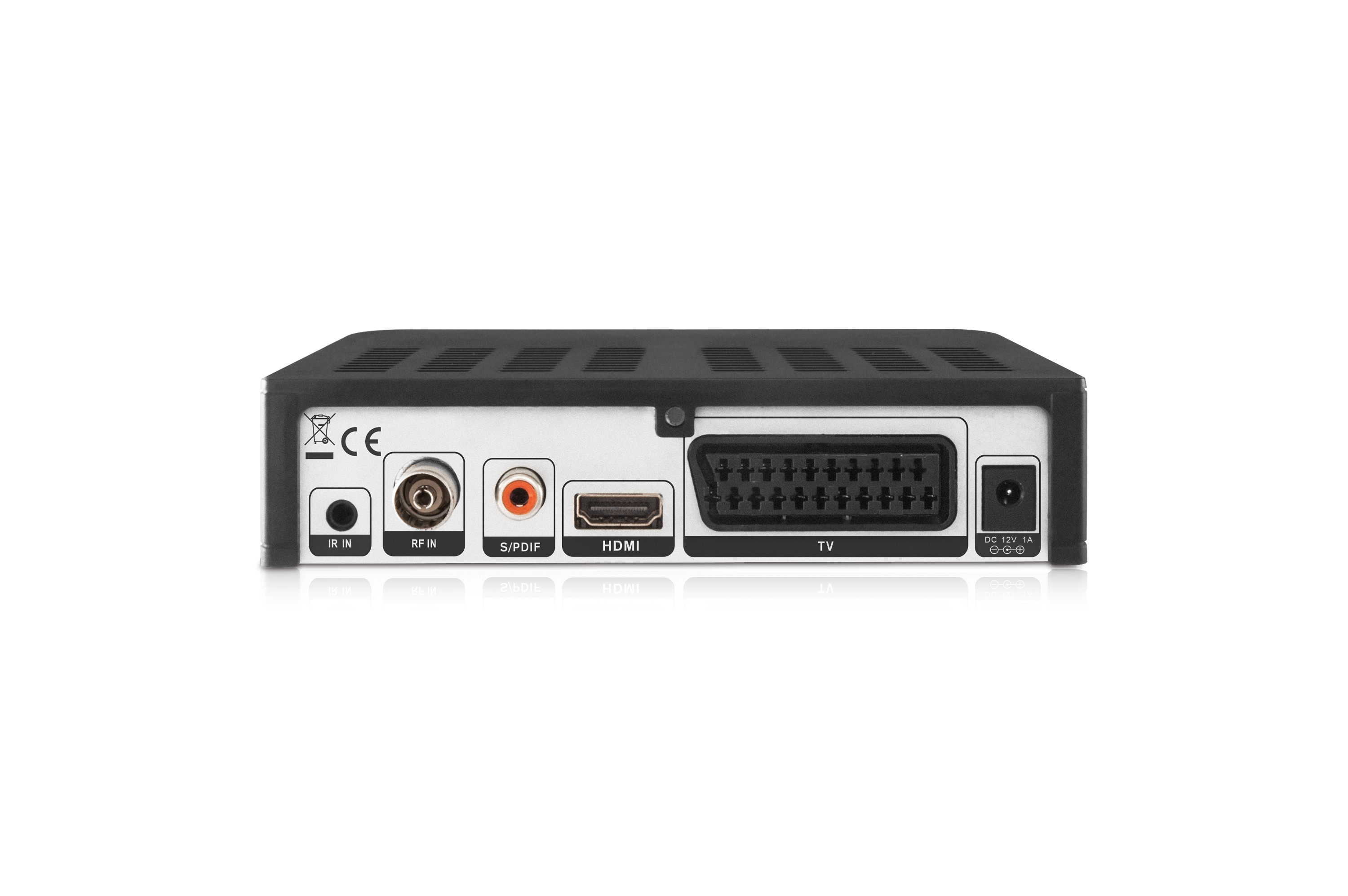

"Pont olyan Amikóm nincs, de a 8265 höz van egy 4polusú jack amin kijön a hang is. Szerintem a Tieden is van."
Látod, így kezdtem. Azért írtam, hogy szerintem.
A Telón nem láttam tisztán a képet, a piros LED pedig nem világított eléggé. A Fotó pedig:teló lett fotózva telóról. -
garga pista
Megint sötét vagy
Az hagyján, hogy igénytelenség netovábbja vakuval lefotózni egy kijelzőt, amikor mindenen van beépített képernyőfotó, (vagy belinkeltél volna egy webshopos kéept)
de...olvasd már el mi van Jack alá írva!
Segítek, IR IN, az az infra bemenet. Na ehhez vehetett volna Jack-RCA káblet és várhatná a hangot, mert egy deka ki nem meg rajta. Ha itt nem tudtad elolvasni, tessék itt a nagy felbontású kép: [link] Ennek az infra vevő kábele megy bele, ha szekrényben, tv mögött, stb. van a box, akkor is tudd vezérelni: [link]
Nem kell mindenhez hozzászólni, ha nem értesz hozzá, mert megint csak azt sikerült bizonyítanod.
Az, hogy van 1 db Amiko boxod még nem jelenti azt, hogy értesz hozzá. Nekem vagy 20 fajta megfordult kezem alatt, beállítás, szoftver csere, javítás vagy antenna felszerelés miatt. Lehet értek is hozzá kicsit már

Berakta a képet a boxról, ha megnéznéd (vagy ráguglizol), láthatod, hogy nincs rajta Jack, mivel ezen Scart van.
(Nincs olyan Amiko box, amin lenne mindkettő... vagy 3 db RCA vagy Scart vagy 4 pin-es Jack van.@V60: Vegyél egy Scart-RCA átalakítót, azzal simán össze tudod kötni. Arra figyelj, olyan scart kell ami "OUT", azaz kimenet, vagy kapcsolható. Pl. ez teljesen jó hozzá: [link] Persze olcsóbban is meg lehet találni, akár lehet találsz otthon. Lehet csak a dugót is külön venni, sajnos azok elég gagyik, de ilyet is lehet találsz akár: [link]
(Szerk.: Ja látom te is ilyet linkeltél. Az teljesen jó hozzá.)A HDMI konverter lehet bedöglött amúgy, vagy megadta magát a tápja. Nézd meg milyen feszültégű és bekötésű, ha van ugyanolyanod próbáld ki egy másikkal is esetleg.

Akkor konkrétan a TV Box-al kapcsolatban kérnék segítséget. Tehát adott egy Amiko Imulse T2/C ami össze van kötve HDMI kábellel egy monitorral amin nincs hangszóró.
A hangot szeretném hallani egy 2.1-es hangfalon.
A kérdés, hogy hogy oldható meg a kettő összekötése, hogy legyen hang? Egy ilyen segíthet esetleg?
AV jel csatlakozó átalakító OEM Scart - 3x RCA + S-Video kapcsolható IN/OUT - Átalakító | Alza.hu
Vagy valami más kell hozzá.Válaszokat előre is köszi!
