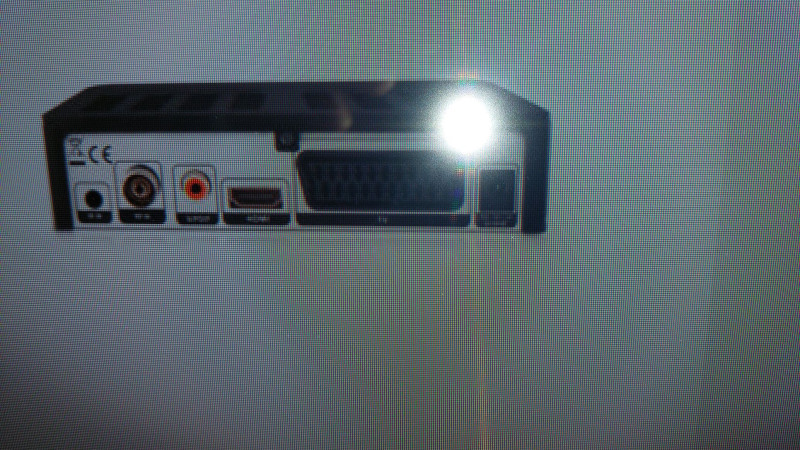

pjen
garga pista #20585 üzenetére
"Pont olyan Amikóm nincs, de a 8265 höz van egy 4polusú jack amin kijön a hang is. Szerintem a Tieden is van."
Látod, így kezdtem. Azért írtam, hogy szerintem.
A Telón nem láttam tisztán a képet, a piros LED pedig nem világított eléggé. A Fotó pedig:teló lett fotózva telóról. -
pjen
garga pista #20578 üzenetére
[kép]
Csak Neked, ezt hozta a jézuska. -

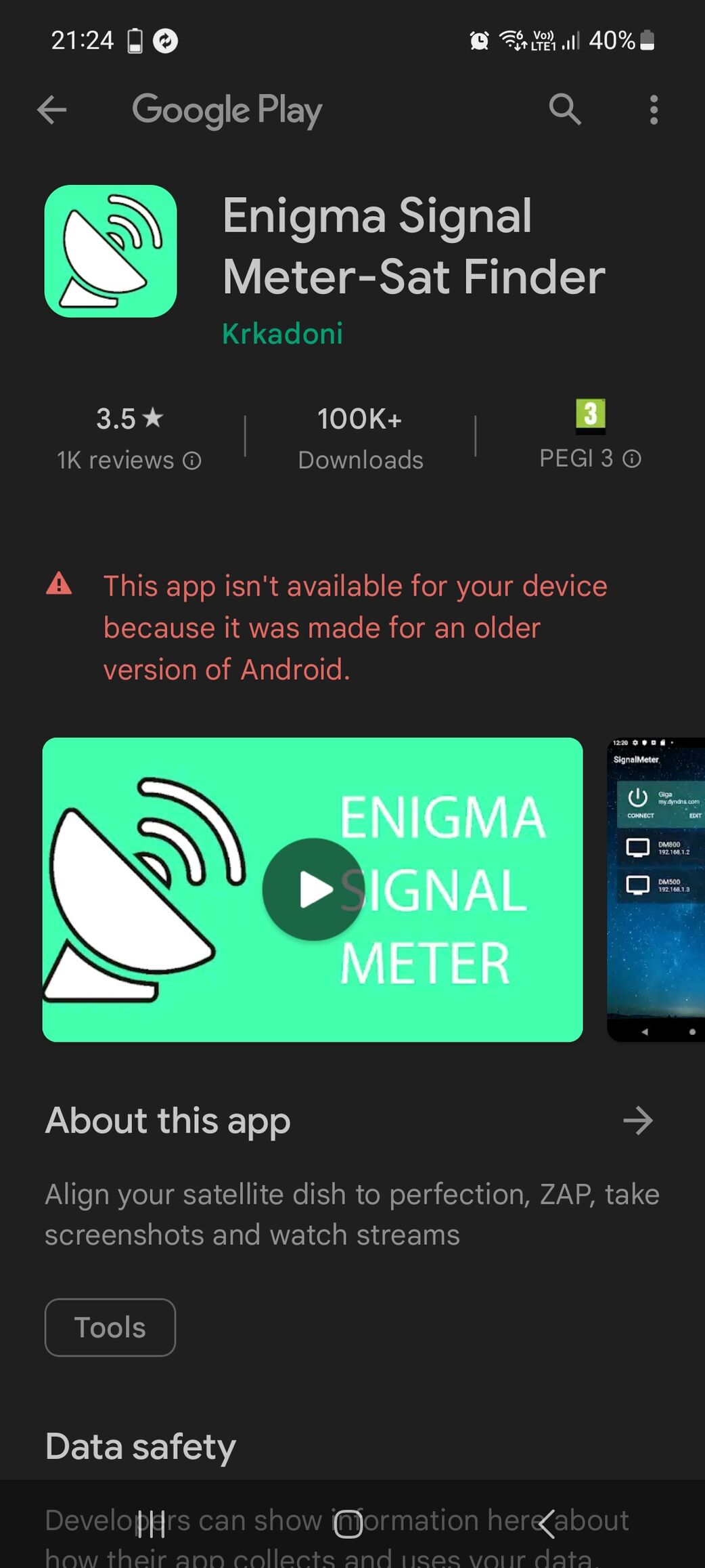

€uro
garga pista #20444 üzenetére
Nem tudom telepíteni a mobilomra a Enigma Signal Meter-Sat Finder-t. Próbáltam rákeresni a neten. Letöltöttem egy .APK file-t, de azzal sem működik.
Létezik valamilyen egyéb alternatíva? Mert maga a program hasznos lenne.
Egyébként még nem jutottam oda, hogy állítgassam az antennát, mert holnap le lesz szerelve a parabola. A konzolt meg kell erősíteni. L-vas szelvényből készült és van egy kis kilengése. Rendbe lesz téve, hogy stabilan tartson.

€uro
Köszönöm szépen!

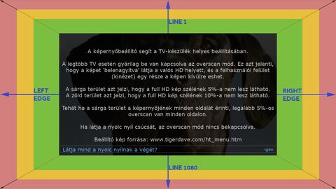

garga pista #20387 üzenetére
És valóban! Megtaláltam a beállítást. Érdekes, hogy míg a HDMI-3-ra csatlakozó PC-nél menüből választhattam ki HDMI-PC opciót, addig a HDMI-1-re kötött médialejátszónál nekem kellett beírnom, hogy milyen nevet szeretnék neki adni. Így végül megoldódott a képméretezési probléma.
Köszönöm a segítséget!
Külön köszönöm, hogy felhívtad a figyelmemet az új firmware-re. Be volt kapcsolva a hálózati automata frissítés, de már másfél éves szoftver volt rajta - nem frissített magától.

cof
garga pista #20326 üzenetére
Nem a lejátszón kell kalibrálni az ilyesmit hanem a TV-n kell a túlpásztázást kikapcsolni.
