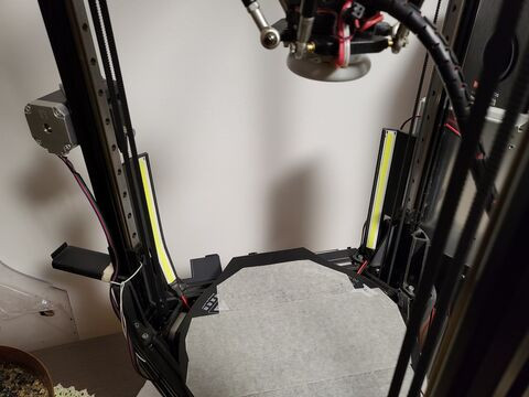

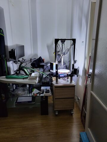

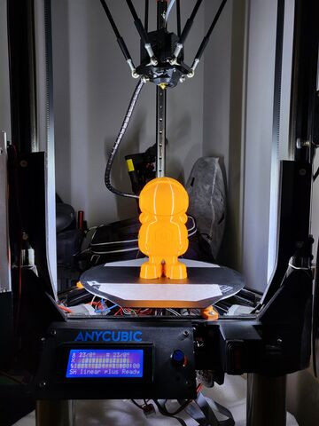

Azért lenne fontos, hogy a meglévő ledcsíkjaimat használjam, mert azok ugye már meg vannak. Ha ezzel a relével tényleg megoldható, akkor biztosan ez lesz. Csak mellékesen prezentálnám, hogy a Kossel Deltánál hogy oldottam meg ezekkel a ledcsíkokkal.
Az egész lakásban tök sötét volt, ez a két ledcsík ennyire világítja be a helyiséget. Nagyon durva.
Azt nem mértem le hogy mennyit fogyasztanak.
Kossel Deltánál így oldottam meg, Bambunál csak egyet akarok az ajtó fölötti felületre. Ja és ez hajlítható bizonyos mértékig, mert egy alu lapon van a led.
