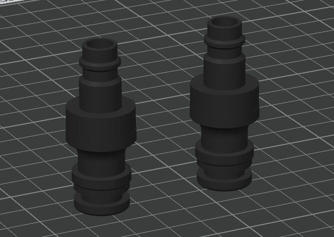

Fuser és Tsa #8756 üzenetére
fú bakker, ez valami förtelem... nincs egy stl-ed, hogy kipróbáljam, szívesen el kísérleteznék vele...
Van egy tippem, mivel lehetne minimális szupporttal kinyomtatni.
ptesza
Fuser és Tsa #8759 üzenetére
Nyomtattam ilyen modelleket én is. Egy napot elcsesztem vele. Ha ki is lehet nyomtatni normálisan akkor funkcionálisan nem lesz jó. Nem bírja a nyomást vagy az O-ring horonynál eltörik. Nekem nem ment de ez ne vegye el a kedved.
köszönöm.
tudtam, csak nem sejtettem
akkor egyelőre marad PLA-ból.
egy víztelenítést ki fog bírni, majd jövőre újranyomtatom.egyébként a középső hengeres részt hogy nyomtatná/szeletelné helyesen?
úgy értem, alá kéne támasztani, de akkor meg az alatta lévő rész nem tud hűlni.ui:
köszönöm, erre én is gondoltam, de a bambu studioban még nem jöttem rá, hogyan kell.
(freecaddel meg küzdök, mint disznó a jégen...)
nagyon az elején vagyok én még ennekösszeolvastam mindenféle okosságot és most egy katyvasz van a fejemben.
ha tudok vele rendszeresen foglalkozni, talán fél év alatt letisztul. -
Joshi

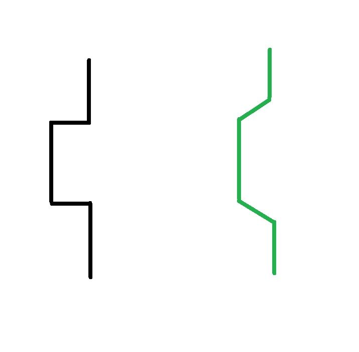

Pont az ilyen modelleket nehéz kinyomtatni főleg ABS/ASA-ból. Célszerű más anyagot használni supportnak, mert így könnyebben elválik tőle a modell. Ha a modell belseje is üreges, akkor majdnem a PVA lenne jó support anyagnak, hogy aztán utána vízzel kimosható legyen a belsejéből is. Ez nem kezdőknek való modell az egyszer biztos.
ui.: gondolom ez valamilyen gyors csatlakozó akar lenni. Ha oldalról nézed a profilt, akkor a képen látható módon célszerű tervezni a vonalvezetést, azaz ha megoldható akkor 45 fokos letörésekkel kell tervezni. A zöld színűt könnyebb kinyomtatni akár support nélkül is.
hát, eléggé minimálisan.
ez egy saját modell.
PLA-ban ki tudtam nyomtatni, ez az ABS fingat.
Ez most támasz nélkül van, támasszal rosszabb volt.
Alulra tette a támaszt, a vastagabb henger-részig és ami azon belül volt, az nem volt
Gondoltam, hogy a támasz miatt nem tud belűl hűlni, belül ezért kikapcsoltam.

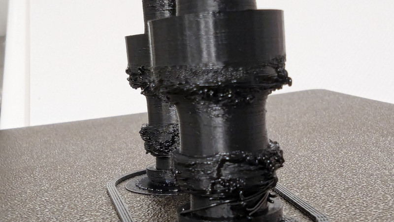

H2o-pok #8752 üzenetére
Hát, a warping miatt lehet esetleg. Ahogy egyre magasabban lévő rétegeket nyomtat, a felsőbb rétegek hűlése összehúzza az alatta lévő rétegeket. Emiatt az egész tárgy lassanként ívesen meghajlik, a külsején lévő részek magasabbra emelkednek, mint a középen lévők.
Ezt ellenőrizheted, ha pauzálod a nyomtatást és ráteszel egy jó minőségű vonalzót / acél derékszöget, és ha látod, hogy középen mélyebben van, akkor ez a helyzet. Ha úgy látod, hogy a külsejénél akad bele a fej, az is ezt erősíti meg.
A különböző anyagok különböző mértékben warpolódnak. A PLA kevésbé, a PETG még kevésbé. De én Bambu PLA Matte-tal is tapsztaltam komoly warpot. Ilyenkor talán a nyomtatás lassítása segíthet. Csökkentsd le a volumetric limitet az adott anyagra, így az alsó rétegeknek több időt adsz, hogy állandó hőmérsékletre hűljenek, mielőtt a következő réteg rámegy.
Persze lehet más is, de ezt próbálnám meg először.
Jobban megnézve a képet az is alátámasztja ezt az elméletet, hogy nagyon nagy része van supportálva a modellnek. A warpot valamennyire a lapra való tapdás tudja ellensúlyozni, de a support struktúra nem tartja elég erősen a modellt, ezért még könnyebben felfelé tud warpolódni.

Üdv

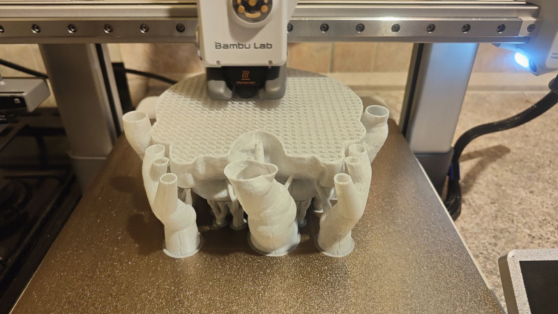

Szakikhoz lenne egy kérdésem. Mitől lehet az,hogy (fotón látható tárgynál, de volt kisebb dolgoknál is ) mikor a kitöltést csinálja, "néha" olyan recsegő, karistoló hangot ad ki ? Mikor egyik oldalról a másikra ugrik a fej, a fúvóka beleér a felületbe (mintha nem emelné fel Z irányba) ?. De csak néha. Szivbaj rámjön olyan hangja van, attól félek egyszer letúrja az asztalról. Köszi.
*H*
rodman73 #8748 üzenetére
Mivel tárgyanként nyomtatnád, ezért a fúvóka hegye és az alsó rúd távolságánál nem lehet magasabb a tárgy, mert miután a bal oldali 2 db.-ot befejezte és kezdené a jobb oldali elsőt, az alsó rúd ütközne a már elkészült tárggyal. (Kell még egy adott sugarú szabad kör is az extruder körül, azt jelzi a slicer.) Ahogy a slicer is ajánlja, próbáld meg az automatikus elrendezést, ha úgysem fér el, akkor nyomtass csak 3 db.-ot egyszerre.

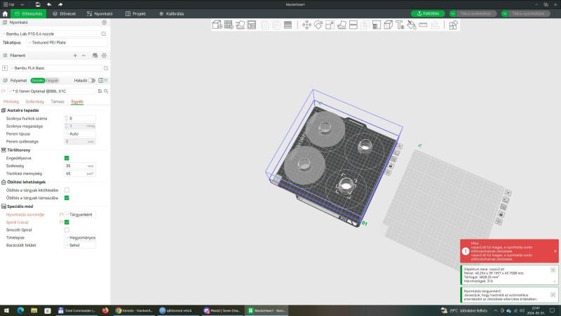

Segítsetek légy szíves, ebből miért nem enged 4 db-t egy tálcára helyezni? A karikák alapján el kellene férni.

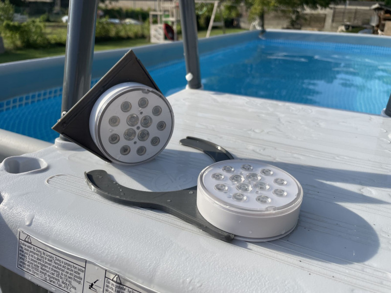

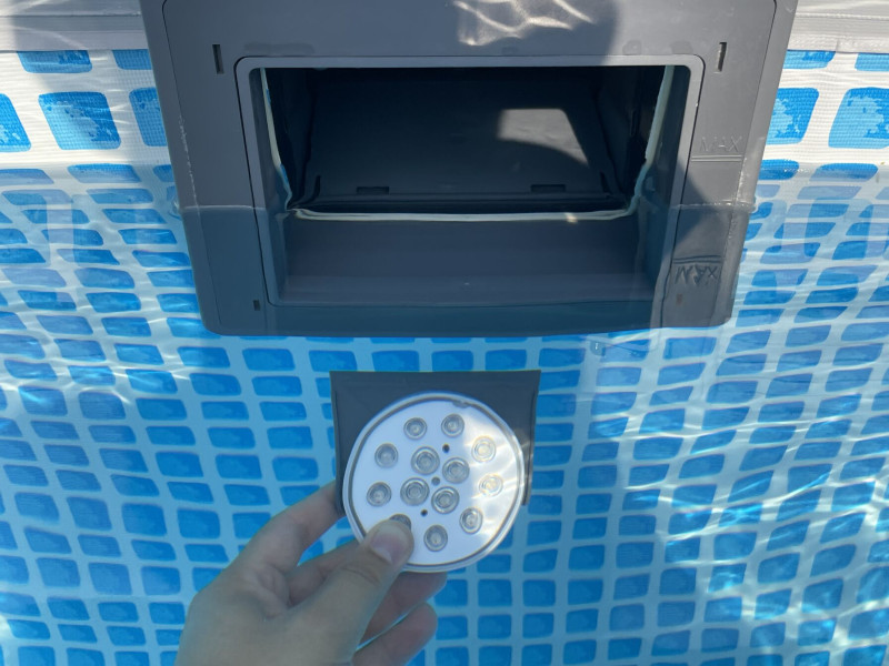

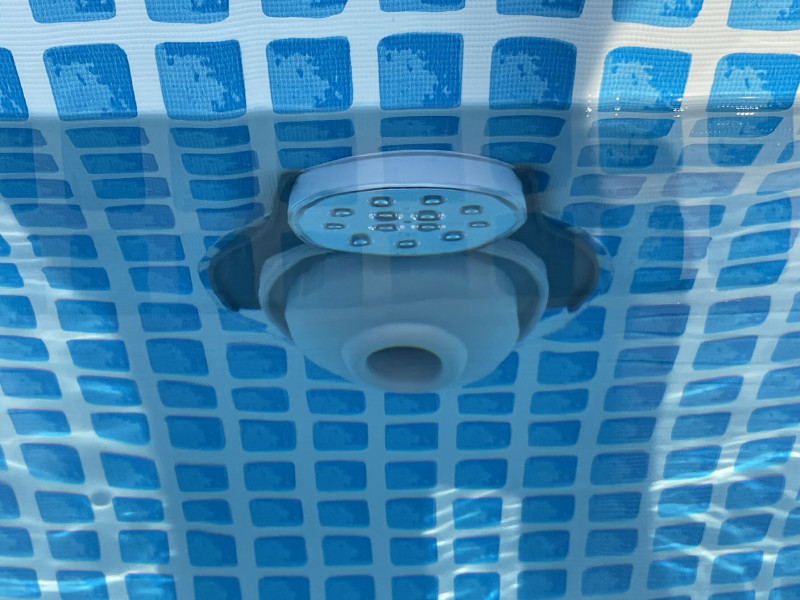

Hali, csináltam egy medence világítás tartót. Amazonos, vagy bármelyik másik kínai lámpához jó, ha van rögzítő horony. Mint itt is.
A link a tartóhoz itt megtaláljátok.
Köszönöm, ha like-játok, letöltitek. Ha nyomtatni is sikerül, akkor már megérte megcsinálni.

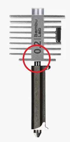

Igen, megy rendesen. De közben egy hotend cserével megoldódott a probléma.
Amúgy rájöttem mi a gond. Az alábbi képen jelöltem a hotend azon részét, ahol fixen dugó keletkezett. Nem igazán értem miért, de akárhogy tisztítottam ki, mindíg ott dugult be.Lehet esetleg gyári defektes a hotend?

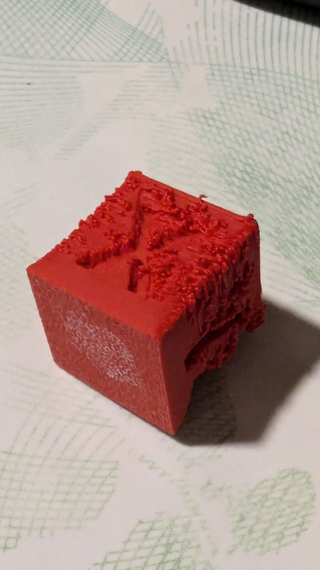

itt mit rontok el?
P1S, Filanora ABS, 240C fúvóka, 90C textured pei.
ház zárva, kalibrálás is megvolt.
olyan, mintha az elejét jól kezdené, aztán elkezd "köpködni"
