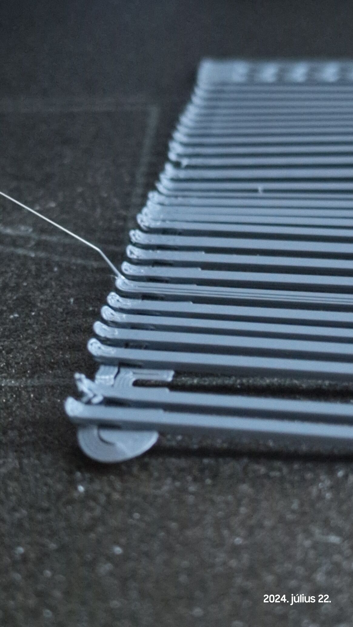

Fejtörős kérdés.... nyomtatás közben lett egy csomó a filamenten... tökmind1 hogyan nem ez a kérdés, hanem az, ha a p1 en unloadot nyomok nyomtatás közben a nyomtató kijelzőn, és visszahúzza az amsbe a filamentet, hogy tudom visszatölteni? Csak mert sehogy nem lehetett, mindig azt mondta elfoglalt és ilyenkor nem lehetséges... valaki kipróbálná ezt?
Törölnöm kellett a nyomtatást és újra elindítani.. másképp nem tudtam visszatenni a filamentet a fejbe. A legjobb mikor kiváncsiságból rányomtam filament nélkül a folytatás gombra még mielőtt töröltem, elkezdte folytatni filament nélkül a nyomtatást, és nem szólt hogy nincs benne filament ... találtam egy bugot a firmwareben?

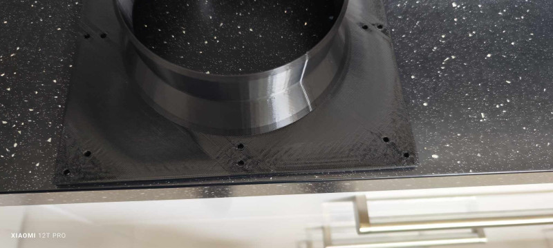

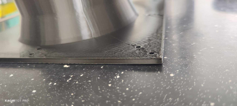

spider23 #8439 üzenetére
Ezt nem néztem a modellben, ha a levegőben van a nyomtatás, akkor sajnos semmilyen brimm nem fog segíteni. Az sem biztos, hogy a support meg tudná tartani, mivel pont az a lényege, hogy laza kapcsolat legyen a tárgy és support között és attól is elvállna az eltérő rétegzsugorodás miatt. Ilyen tárgyat szerintem csak aktív fűtéssel, stabil 55 C vagy fölötti állandó kamrahőmérséklettel lehet jól kinyomtatni.
spider23
Az a baj hogy 5mm brimmel is ugyan ez a helyzet. Ugyanis ott ahol kunkorodik fel mind a két oldalon azok lógnak a levegőben. 3 layerrel fentebb kezdi a széleken a nyomtatást. Viszont a leírásban azt mondja a készítő hogy supportot ne használjunk. A brim meg gondolom kevés ehhez.
fabula
spider23 #8437 üzenetére
Hát az ASA már csak ilyen, szeret vetemedni nyomtatás közben.
Ez amiatt van, hogy a hőmérséklet nem egyenletes a tárgyon belül, és emiatt a rétegek eltérően zsugorodnak. Leginkább fűtött házban lehet jól nyomtatni.
Minél jobban hűtöd a felső rétegeket, annál jobban fog vetemedni alul.
A zárt nyomtatóban 50-55 C fok elég szokott lenni, de az egérfül ehhez szerintem kevés lesz, én brimmel próbálnám.
Sajnos a P1S csak megkötésekkel alkalmas ASA nyomtatásra, pl. hőáztatni kell a házat nyomtatás előtt 20-30 percig és csak utána elkezdeni a nyomtatást.
Ehhez nyomtatás előtt 20-30 perccel fel kell fűtenei az asztalt 100 C fokra és megvárni, míg egyneletes 50 C vagy kicsit feletti hőmérsékletlesz a zárt nyomtatókamrában, majd csak utána ráküldeni a nyomtatást. -

Segítséget kérnék. Ezt szeretném kinyomtatni: link
ASA bol szerettem volna hogy bírja a meleget. Viszont olyan hiba van hogy a szélek felfelé kunkorodnak és egy idő után le is töri a pálcákat. Mitől van ez? Ha teljesen levettem a hűtést 0 ra akkor is ez van. P1S a nyomtató és 50 fok körül van bent.
Ki hogy csinálná ezt?
Még nagyobb brim kellene, vagy egér fül esetleg? -

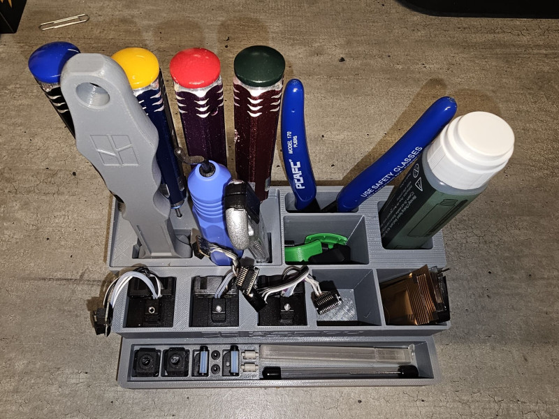

Ha valakit érdekel csináltam egy ilyet : Bambu Tool Storage Box by Poli27 - MakerWorld

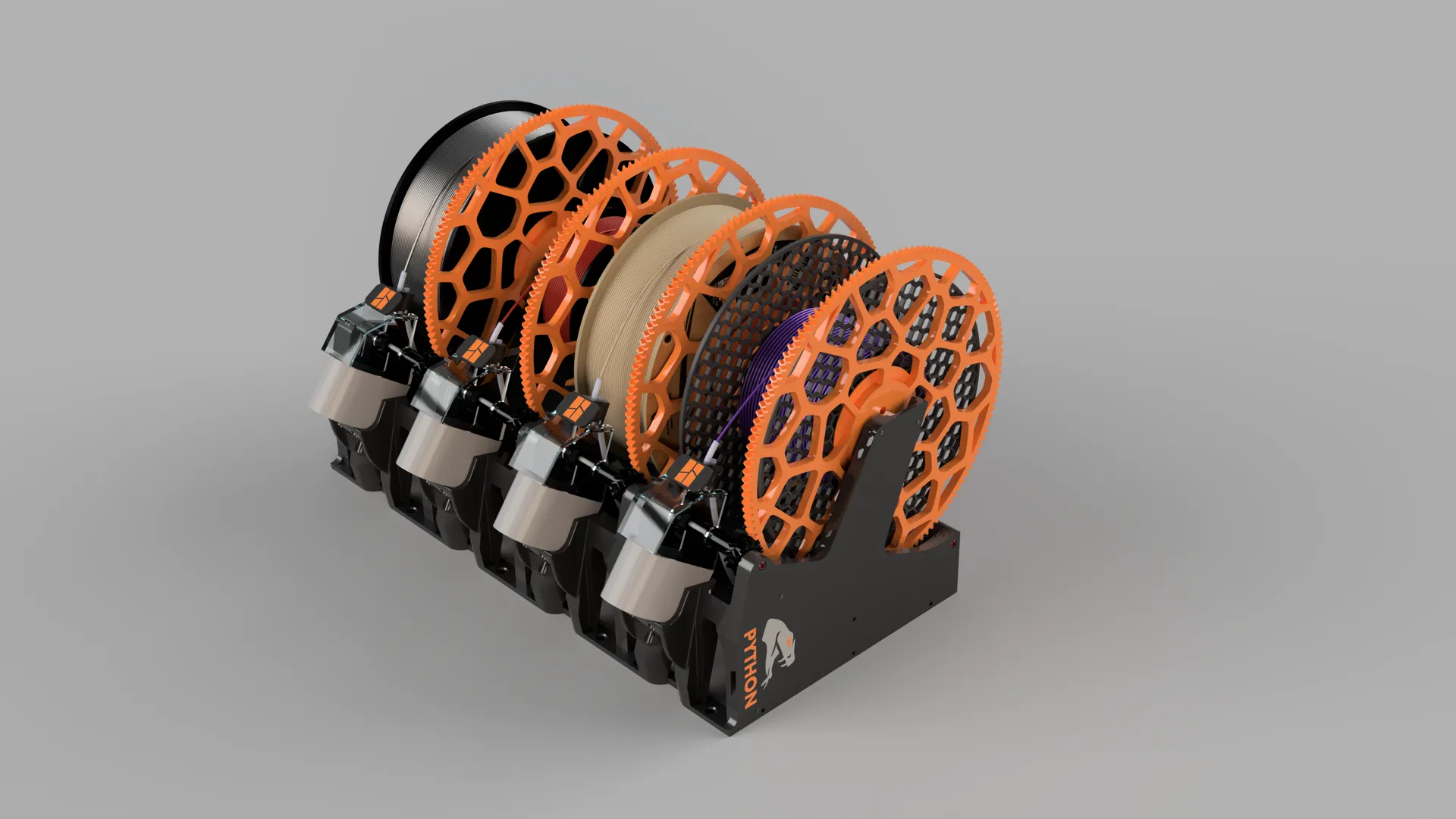

Én meguntam az AMS visszahúzási meg betöltési problémáit... hogy ott kell mellette állni és aszisztálni kb... elkezdtem ezt kinyomtatni és hozzá a dobozt ! Veszek hozzá Polimaker polydryert is 2db ot, tehát egyből szárítani is fog majd
Python AMS - Ultimate Bambu Lab AMS by humebeam - MakerWorld

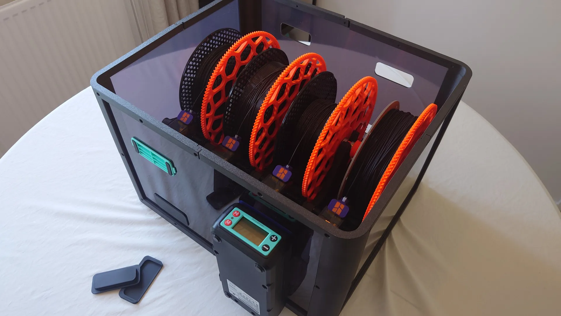

Ha valakinek kell még szárító és nincs kedve a postára várni; gyakorlatilag nem használtam három alkalommal legfeljebb (s közben 4 tekercsesre váltok). Ebbe 2 tekercs is bele megy egyszerre, attól nagy truváj!
Sovol Filament Dryer Box Supports 2 Spools of Filament Drying & PrintingMég nem volt időm felrakni a hirdetést, de akit érdekel, írjon rám (19k pl. Foxpostba összvisz.)
