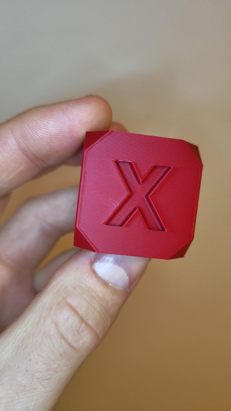

Tipikus PA probléma ez a dudor és duda varrat is szebb lehet , ha jól álítod be ezt az értéket. Ránézésre a képek alapján ez az érték nincs beálítva. Itt kell megadni az értéket. Újabban van hozzá egy adatbázis is a Bambu Studióhoz ahol lehet regisztrálni ezt a lemért értéket és egy lenyílóból ki lehetválasztani. (a 4. pontban ír róla)Telepítsed az ORCA slicert is. Ez nagyon hasonló a Bambu Studióhoz de a filament kalibrálási lehetőségek fejlettebbek.
Van egy PA torony. Ezen jól fogod tudni követni a dudor változását. Van hozzá egy leírás, hogyan kell kiértékelni ezt a modelt. -

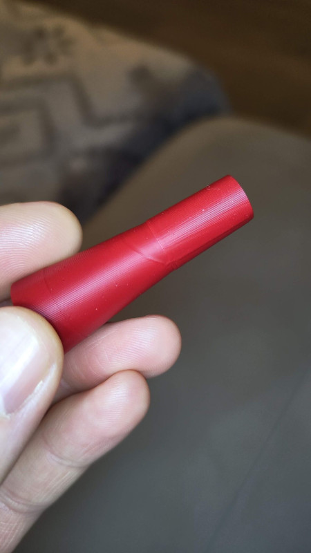

Amúgy hírtelen nekem inkább a kúpon az látszik, hogy 2 különbözö sebeséggel nyomtatta, emiatt az eltérés. De hogy miért ilyen csúnya, az sztem kalibrációs kérdés. (Pattern pedig jó lett, korábbi képek alapján)

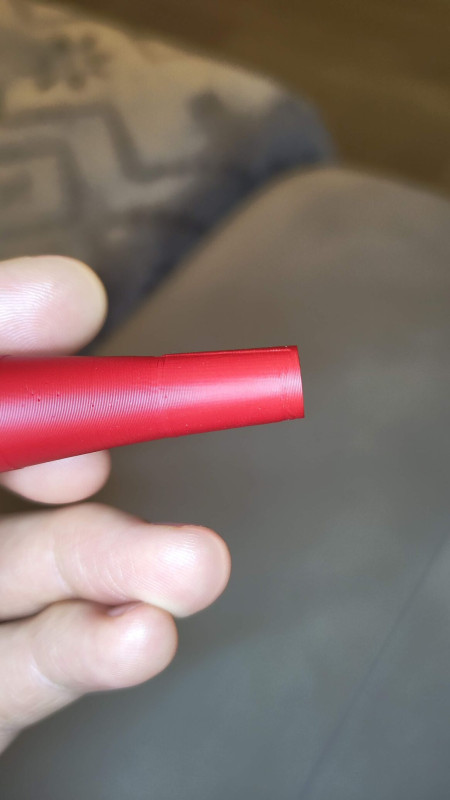

Ez pedig határozottan pressure advance probléma, olyankor lesznek dudorok, ha viszonylag sok ideig áll egyhelyben a fúvóka és nincs komnpenzálva, a kanyarok pedig tipikusan ilyenek. Szerintem is gyári anyaggal próbálkozz előbb, azok profilozva vannak minden értékre.. valamint az erős színeken jobban kijönnek a hibák, egy fehéren pl sokkal kevésbé látszanak.
A kúpnál a seam oszlopra próbálhatsz Random értéket beállítani a Seam position-re, bár akkor máshogy lesz "hibás" a nyomat

bozarjoska

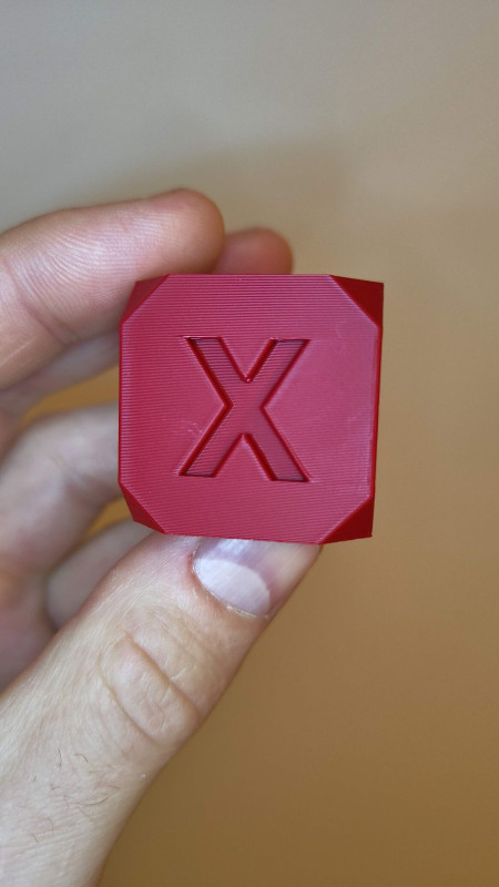

Ez a másik hibám hogy egszerűen nem tudok normális kúpot gömböt nyomtatni. A varratok nagyon csúnyák, kiállnak. Több lépcső van benne. Ez szerintem kula. Remélem csak én vagyok a béna. Ezt a telejesen alap beállításokkal csináltam.
Itt az stl fájl ha valakit érdekel: [link]
Köszi előre is! -
Emunem
bozarjoska #9677 üzenetére
sztem meg varrat...

bozarjoska
Silent77 #9676 üzenetére
Ha megnézed a kockát akkor bal oldalt a sarka kidudorodik míg jobb oldalt nem. Kézzel is lehet érezni ha végighúzom. Lehet a képen nem jön át annyira. De fura mert mindig csak az egyik oldalra dudorodik ki.
Aztán lehet hogy csak én vártam túl sokat tőle, a youtube videókban minden olyan tökéletesnek tűnt, bár lehet csak jó szögből vették fel a dolgokat -

Lehet az én szememmel van a baj, de én hatalmas hibát nem látok.
Nyomtass ki olyat amire szükséged van, és ott nézzük meg milyen lesz. -

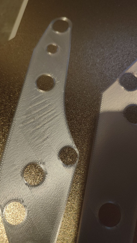

Nincs valakinek X1C-hez egy nagyon nagyon jó PETG profilja Polymaker PolyLite-hoz? PETG-ből keveset nyomtatok, így csak Extrudr, Fiberology és Polymaker-t tudtam próbálni, de egyetlen egyszer sem sikerült tökéletes nyomtatásokat produkálni egyikkel sem.
Több külföldi fórumon szétnéztem már, csináltam 100 meg 100 kalibrációt, tesztet, elment már több tekercs csak tesztekre, de egyszerűen nem tudok olyan tökéletes minőségben nyomtatni mint PLA-val.
Szárítottam már fél napokat, lelassítottam, végigjátszottam rengeteg flow ratet és volumetric speedet is, de a tökéletes kombót nem sikerült megtalálnom még. Rengeteg anyaggal tökéletesen tudok nyomtatni, pl PLA, PA6-CF és GF, TPU, de ez a hülye PETG kifog rajtam.
A PLA-PETG support párosról nem is beszélek, lehetetlen számomra, egyszer sem sikerült jó eredményt elérnem. -

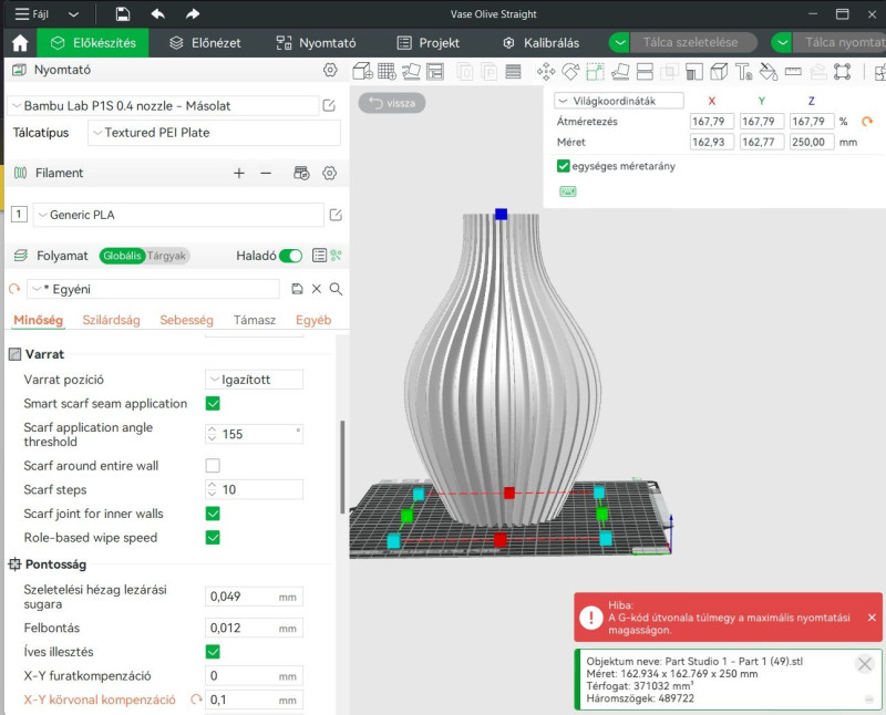

Joshi
Egy Bambu Studio anomália. Konkrétan ezt a modellt szeretném kinyomtatni 250mm magasságban. Ugyan ezt próbáltam Orca Slicerrel, de annál nem dobta fel hogy túl magas a modell. Bambu Studióban is átállítottam a nyomtatót P1S-re, meg az Orcában is (az 3mf fájl A1-hez lett készítve). Ha Bambu Studióban leveszem a modell magasságot 249mm-re, akkor már nem ír hibát. Most ez mi?

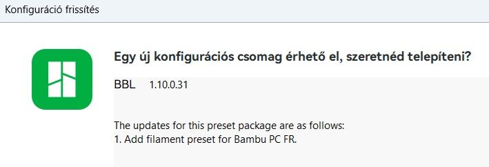

Sziasztok. A Bambu Studio feldob egy frissítést, viszont a Bambu Studio jelenleg a legfrissebb 1.10.1.50-es verzión van. Ez mi akar lenni?
Ezt dobja fel mint frissítést. Nem tudom minek a rövidítése a BBL, de ilyen verziót nem látok a névjegyben.

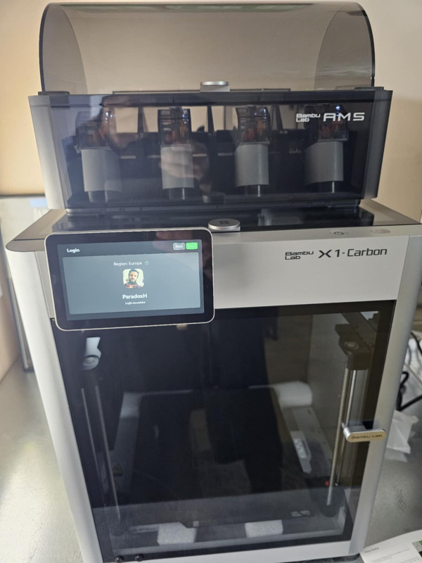

ParadoxH #9611 üzenetére
Várjuk az első benyomásokat, és beszámolót, mivel neked van egy A1-ed, hogy mennyivel jobb.
Én ajánlom később egy 2. AMS beszerzését. Nekem az egyikben PLA a másikban PETG van betárazva. Sokkal kényelmesebb, nem kell a filamenteket pakolni annyit.
A külső tárolóba pedig a nem AMS kompatibilis filamentet rakom, illetve amiket el akarok használni gyorsan. Most minden filamentemet kifuttatom, és csak Bambu filamentre állok át. Hát van még jó pár 10kg anyagom amit el kell nyomtatni, de a kisebb megkezdett tekercseket már elnyomtam. -
