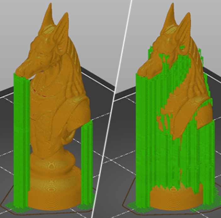

A suport azaz támasz egy olyan ideiglenes nyomtatás a modell mellett amely a modell túlnyúló vagy levegőben levő részeit tartja meg. Bármennyire triviális, de a Földön lévő nyomtatványokra amik a levegőben vannak hat a gravitáció
Erre ált. akkor van szükség hogy ha 45 foknál nagyobb túlnyúlásokat tartalmaz a modell. Ezeket persze többnyire könnyedén el tudod távolítani (a hangsúly a többnyire szón van).
Ezt legtöbb esetben egy beállítással automatikusan megcsinálja a szeletelő.
Vesa
"Majd a supportozásra figyelj, mert a támasz elmulasztása, vagy rosszul alkalmazása gondot tud okozni."

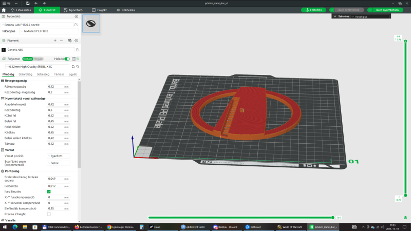

Ha az alábbi ps5 slim konzol talpat minél szebb felülettel szeretném kinyomtatni melyik opciót érdemes választani? 0,08 mm-ig érdemes lemenni? Bár ott is elég nagy különbség van a nyomtatási időben extra fine és high quality között. 1ó44p vs 3ó25 perc

Én Sunlu/Jayo filákat használok hozzá és hibátlanok. Építőlapból szerintem vegyél hozzá carbon mintásat és ahogy Ptesza is írja, a látszó rész legyen a lapon. Jól fog kinézni. Ha nagyon sima felületet szeretnél, akkor van tök sima lap is.
Viszont a kitüremkedéseket elkéne tüntetni róla nyomtatás előtt a gomboknál/kapcsolóknál. -

Szia! Gratula a választásodhoz!
Ezeket az előlapokat arcal lefele nyomtasd majd és az építőlemez strukturáját fogja majd örökölni. A színekkel is tusz játszani majd meg az anyag fényességével is, ugyanis függ a sebességtől sok esetben. A karbonszálas anyagok jobb felületi minőséget tudnak adni de azt ezzel a printerrel már nem fogsz tudni szerintem mert edzett anyagok kellenek a koptató hatás miatt. A PLA anyag jól festhető. Alapozás/ vizes csiszolás/átvonó réteg. -

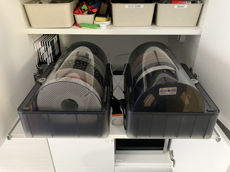

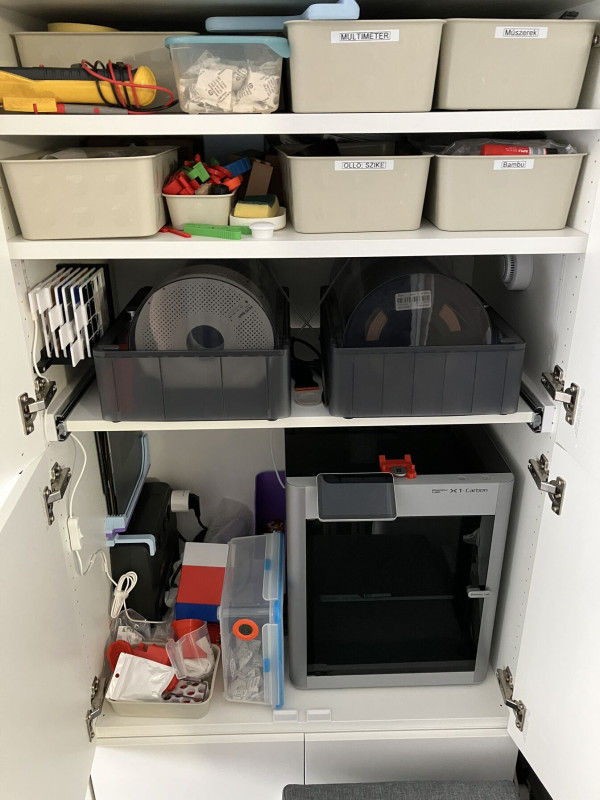

Na szóval, így néz ki a jelenlegi konfig. Nem tudom, hova tudnék egy második AMS-t rakni (esetleg a polcokra mellette, de akkor nem lesz sok a 50+cm útvonal?)
Akinek a szeme nem érti, mi van az AMS alatt:
Egy minimalista riser a lednek, és a csőnek, hogy ne kopogjon. Én átlátszó PETG-vel nyomtattam, így nagyobb a fényár.
Ezen felül már nem tudom betölteni az AMS-t. -
