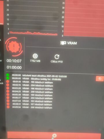

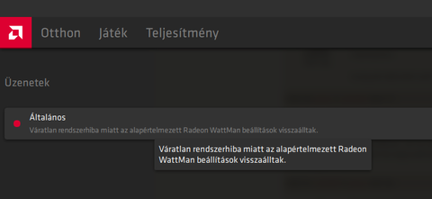

pandras83
szitilevi #80185 üzenetére
Talán egy nálam nagyobb szaki tudna biztosat mondani, de ahogy itt olvastam párszor, a memóriahiba általában a kártya végét jelenti. Hacsak nem találsz egy ügyes szakit, aki valóban ezt a hibát azonosítja és le is tudja cserélni a hibás chipet vagy chipeket és hogy neked ez megéri-e árban. ennél az arcnál láttam több hasonló ügyet.
De persze azért a kötelező körön szaladj végig előtte: kártya kivesz, más gépbe betesz, másik hdmi vagy dp kábel próbája.
szitilevi
Hónapok óta tapasztalom (használtan vettem egy Asus rx 580 8gb TOP kártyát) időnként szimmetrikusan rózsaszínen bekockásodik a képernyő és újraindul a gép... Én videókártyára gondolok
És mindig ezt az üzenetet kapom utána:
( elötte egy 2070 Super volt benne akkor nem csinált ilyet, akkor olyat tapasztaltam hogy minden játéknál néha beakad a kép egy pillanatra) -
