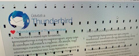

Fénykép, videó, van minden, sőt, lesz tanúnyilatkozat is, mert azt mondta a jogász, hogy akár ezzel is lehet bizonyítani.
De ez valóban egy kiszámíthatatlanul jelentkező, és nem reprodukálható hiba. Egy ideje már csinálja, de sosem tudom, hogy mikor fogja. Csak azért ez egy 600.000 forint árú kártya. Látható, hogy hibás, nem gondolom, hogy ez vita tárgya. Le kellene nyelnem a dolgot?
F e Z o
DavidLindhag #81673 üzenetére
Ha garis küld vissza...
DavidLindhag
DavidLindhag #81675 üzenetére
Azt jól sejtem, hogy ez előbb-utóbb teljesen tönkre fog menni?
DavidLindhag
varmi2
Ez tipikus memória hiba.

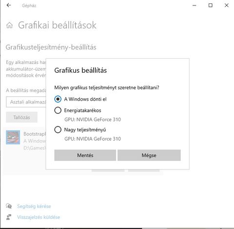

Steve_Brown
Innen jövök. A lényeg, hogy van egy kimenettel nem rendelkező GPU az alaplapom x16-os sínjében és egy kimenettel rendelkező az x1-esben. Adatlapomon látszik, hogy egy GT310 van a rövid slotban.
Hogy tudom elérni azt, hogy az asztalt és az alkalmazásokat a nagy videókártya renderelje a GT310 kimenetén? Egy youtube videóban való pörgetés is már gondot jelent az x1-es slotban lévő GT310-nek.
A segítséget előre is köszönöm! -

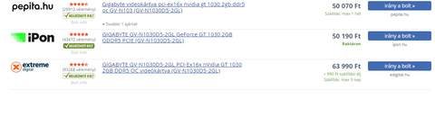

Ezt annyiban érdemes kiegészíteni, hogy pl: egy 1030 GT-re végig volt kínálat, kereslet meg alig, mégis volt 70k fölött is, az amúgy alig 80EUR alját súroló termék. 30eHUF körül itthon bőven nyereséges volt árulni.
Ez ilyen ország, lehúzós emberekkel, akik az orruk hegyéig sem látnak, elég ha el lehet dicsekedni, hogy mennyire "jól le lett húzva a sok béna", arra nem gondol, hogy ennek milyen negatív következményei lesznek. Sajnos amég a fejekben a "lehúzás" jó kereskedő fogalma, addig alig ha lesz itt változás, majd amikor objektíven kell tudni kereskedni és nem csak nyerészkedni, akkor lehet, hogy megmozdul valami, illetve ha a piacot tényleg elárasztják termékkel ( erre meg direkt nincs erőfeszítés, mert a mostani elég jövedelmező ugye )
Ki kellene hagyni azokat a kereskedőket a játékból akik hízlalják valid ok nélkül az árakat, nagyobb retaileknek direkt intézni a disztrot, bár az sem feltétlenül megoldás, mert ugyanoda lehet jutni, ha az előbbi mental cleaning nincs meg. Skalpereket meg egyenesen bannolni az online platformokról (Hardverapró ugye), vagy mutassa be, hogy ő legalább 2-3 éve rendszeresen ezzel foglalkozik legit módon. De ehhez ugye kell tudni álláspontot foglalni és kitartani mellette, valamiért ez nem megy itthon..
Na rant off, a nap további részében megyek **élvezni** a 30FPS-t 2014-es játékokban
