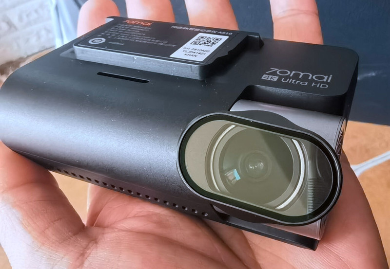

Dr V
FireFox1996 #28981 üzenetére
Köszi.
Jól látszik a CPL hatása, ugyan akkor a kép zajosabb.
Menet közben milyen hatással van a rendszám olvashatóságára? -

FireFox1996
70mai A810 CPL-lel vagy anélkül teszt képek:
CPL-es:
CPL nélkül: -

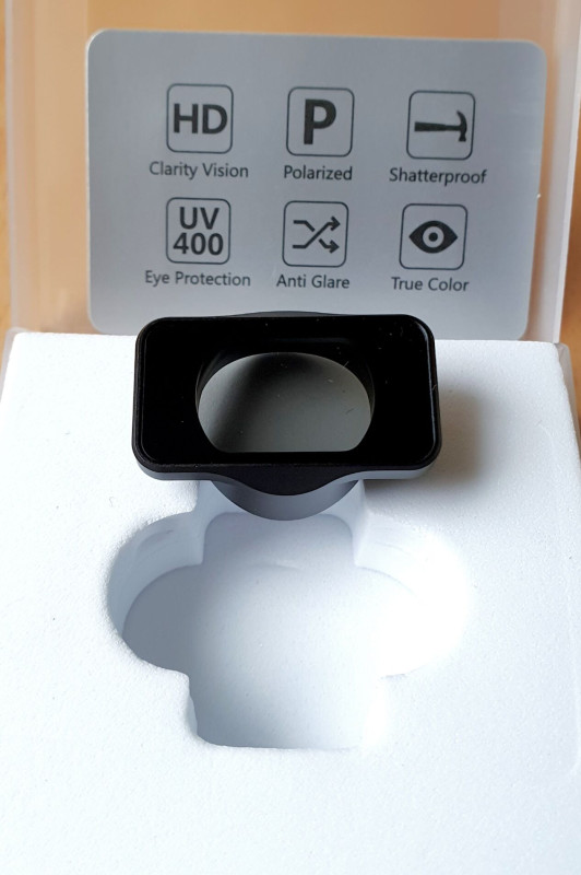

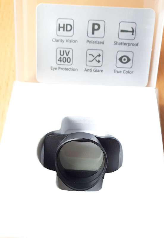

at11
FireFox1996 #28931 üzenetére
Kültéri? Hogy UV védelem van rajta. (Uv nem jön át az üvegen.)
FireFox1996
Nah, ez melyik kamerához való?

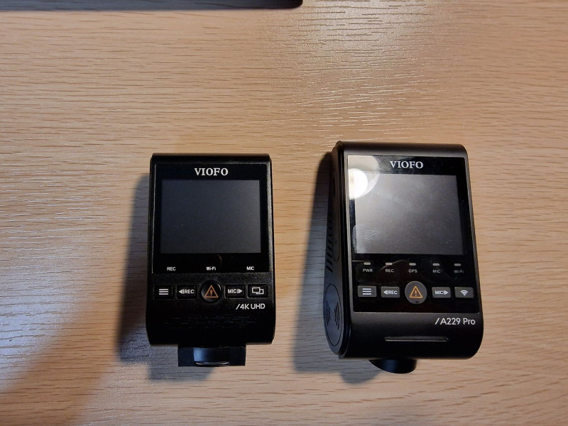

Chrys_
A129Pro és A229Pro
