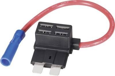

sambenez
tillatrilla #25266 üzenetére
Keresni kellene egy olyan pontot ahol csak gyújtásra van fesz. Rádió esetleg ablakemelő, és arra kötni. Nem tudom mi lehet ilyen.
tillatrilla
Sziasztok! Autó csere után problémába futottam. Néhány éve vettem egy Azdome kamerát,egy három vezetékes hardwire kittet.Mivel az aksit éppen indíthatatlan állapotnál kapcsolta le a kit,(11.4V) átkötöttem,hogy csak gyújtás ráadásakor kezdje el a rögzítést.Nem is volt eddig probléma belőle. Most autót cseréltem,Opel Astra H kombi lett,ebben pedig körülményes a kamera bekötése.Szivargyújtó állandóan feszültség alatt van,bizti tábla a motortérben,illetve a csomagtartó bal oldalán kárpit alatt.Valami kivitelezhető ötlete lenne valakinek a bekötésre?
