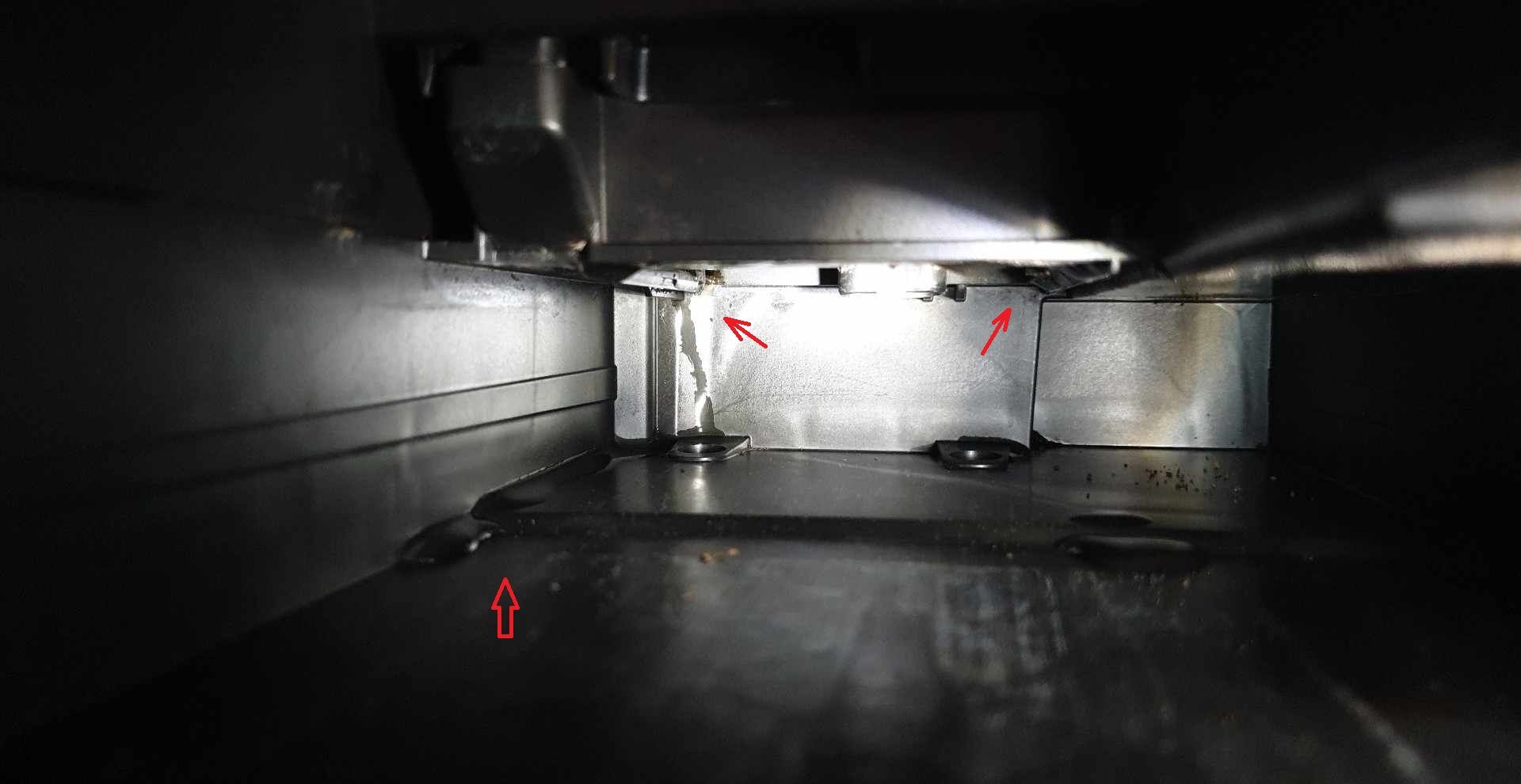

kinzo
#85578752 #9670 üzenetére
Ezt megnézem, de nem tudom, elvileg cserélve volt a gumigyűrű, de rugós mechanikát is ellenőrzöm.
Viszont ahogy megfigyeltem, ez a vízfolyás, megjelenik akkor is, ha csak a gépet ki/be kapcsolom és egy öblítést végez.
Lefotózom még a főzőegység helyét, szintén bejelölve a vélt folyásokkal. -
Dr. Szilikát
Ilyen esetben, amikor a víztartály is akadályozza a működés közbeni rálátást, hasonlóan lehet eljárni, mint amikor a Krupsnál is ügyködtem. Mivel ott a burkolatot levéve, nincs is, ami megtartaná a víztartályt, kézzel tartani pedig kicsit kínos, ha nem is lehetetlen. De többszöri kínlódásnál már fárasztó, vagy mondjuk két ember kellene hozzá, hogy egyik csak azt tartaná.
Mindamellett azt is tudni kell, vannak hálózati feszültség alatt álló részek, miután nincs benne leválasztott (trafós) tápegység.
A vizet egy gumicsövön, kívülről csatlakoztattam be és valamilyen edényből szívta fel a vízpumpa, ha jól emlékszem. A vízszintet detektáló úszómágnes helyett pedig egy külön mágnest rögzítettem a Hall-szenzorhoz, ezáltal becsapva a rendszert.
Ahol a szervizajtónak is van még nyitásérzékelő mikrokapcsolója, azt is ki kell iktatni mechanikusan vagy elektromosan átkötve.
Utána lehet figyelni, hogy mi történik, hol spriccel vagy csepeg a víz esetleg. Neten láttam több példát arra is, amikor valakinek a Saeco főzőhengerén keletkezett repedés.
#85578752
Belül, a csövek kötéseinél tud engedni pár cseppet, az oetiker bilincs meglazul, én drótra cseréltem őket, mert nálam fokozott terhelés lép fel a nyomásfokozó miatt. De még mindig van a páralecsapódás miatt víz a burkolat részei, rései között. Ilyenkor meg a pipacsőben lévő gumidugó és rugó nem zár jól, ami a főzőegységbe csúszik, ez ha nem zár jól, túl sok párát enged el befelé ami könnyen lecsapódhat két-három főzés során.
