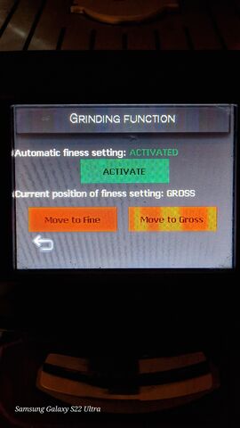

Dr. Szilikát #8370 üzenetére
Na megvolt a reggeli kávé, ez már tuti finom őrlemény, és hát...fura...50ml kb 50ml tejjel, teljesen más íz, majdnem hogy nem ízlett...lehet ennek az oka a tshibo family kávé ami a 15 top listán 14. Lett....
Real_Necro
szkutyi
Áhá köszi.hat most át állítottam a szerviz menüben finom-ra holnapra kiszárad az őrlemény és le fotozom.illetve iszok reggel egy kv-t.
Dr. Szilikát
szkutyi #8369 üzenetére
Tiédben egy motorral tudja állítani az őrlési finomságot, attól függően, hogy milyen kávét kérsz, de ez felülbírálható, gondolom:
The quality and fineness of the grinding determine the strength of the flavours and the quality of the crema. The finer the ground, the richer the crema. Moreover, it must be adapted to the drink you want: fine for ristretto and espresso, coarser for coffee. For your comfort, the machine carries out this operation automatically.
Egyébként az őrlő peremén vannak ilyen jelzések, csak valamelyiken a piros-zöld egy helyre mutat, másiknál két szomszédos. Itt meg egy lyuk van közben:
Úgyhogy nem tudom, mit akarnak közölni ezekkel színekkel, de ezen a környéken áll be nagyjából a megfelelő szemcseméret.

szkutyi
Dr. Szilikát #8362 üzenetére
Na főztem egyet kíváncsiságból a bolti őrölt kv-val...hát sokkal erősebb lett és a pogácsa is határozottan erősen egyben maradt!
szkutyi
Nem szerintem sincs benne a mikrokapcsolo..használtan vettem, rengeteget főzött már le ez a gép, de sztem 100 eurót megért....
A darálót szerintem délután szétszedem és allitok rajta....elég egy kettő állást állítani rajta?vagy mehet többet? -

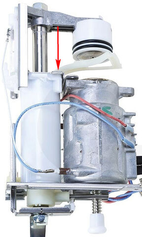

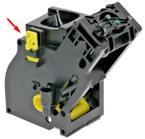

Dr. Szilikát
szkutyi #8360 üzenetére
Úgy látom, abban sem szerepel az a mikrokapcsoló, ami a dugattyú süllyedését figyeli, a pogácsavastagság automatikus kalibrálásához. Most nem találtam jobb képet, itt szokott lenni:
https://twitter.com/gbncoffee/status/1486549102632615940
Ha ilyen nincs, szervizmenüben lehet állítani az őrlés hosszát, másodperce. De az enyém másképp néz ki, más a szervizmenü is.
Az őrlő beállítóperemén vannak színjelzések, ha használtan vetted a gépet, talán elállították. De lehet rajta finomítani:

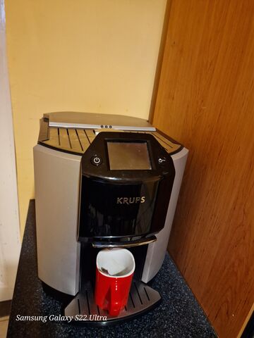

Dr. Szilikát
Dr. Szilikát #8356 üzenetére
Dr. Szilikát
szkutyi #8355 üzenetére
Amikor zaccos marad, túl híg lett a pogácsa, így a kar nem tudja szépen kilökni. Ilyenkor több őrleményre lenne szükség, amit a fix időzítésű gépeknél a szemcseméret is befolyásol, mivel nagyobb szemcsék jobban feltöltik az üreget.
Gondolom, a tiédnél már a mikrokapcsolós érzékelő segítségével stabilizálják az őrlési mennyiséget. Korábbi típusoknál kétféle rendszer van, mindkettőből van egy példányom:
https://prohardver.hu/tema/automata_kavegepek/hsz_7878-7878.html
Meg az sem mindegy, hogy Espresso vagy Strong a választás, vagy nem tudom, nálad hány erősségi fokozat van. Nekem a Strong, ami vastagabb pogácsa, ez számít alapértelmezettnek, ehhez képest vékonyabb az Espresso.
Ez arról szól lényegében, ahogy a nyíllal jelöltem, süllyedéskor a két fémfelület ütközik, itt van a végállás. (Ezen a ponton a processzor érzékeli, hogy beállt a vízfolyásmérő, leállítja a pumpát.)
Tehát ekkor létrejön egy főzőüreg, pontosan nem emlékszem, hány mm. Ezt az üreget vagy feltöltjük rendesen őrleménnyel (illetve kicsit túltöltjük, hogy rápréseljen) és jó lesz a pogácsa. Vagy túl kevés az őrlemény és akkor híg lesz.
Ezt lehet is látni, ha megfigyeljük, amikor a dugattyú nem tud teljesen lemenni, marad egy kis rés a jelölt helyen:

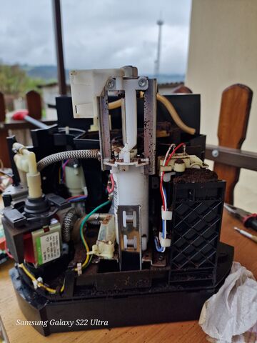

szkutyi
markussandor #8353 üzenetére
Köszi a tippet.akkor marad az 50ml+tej. csak sajna a tej drasztikusan visszahűti.
Be fotóztam ma, ez normális hogy zaccos marad a dugattyú?
Vizkőtelenitest nem tudok valahogy rá eroltetni?
Még 130 ciklust ír.....az nekem 3 hónap.xddd [kép] -
Dr. Szilikát
szkutyi #8352 üzenetére
Széttörhet, miközben lehullik, de ez nem gond, sőt javítja a tárolási térfogatot. Némelyik gépnél tervezetten törik. Ezt befolyásolhatja a bab fajtája, illetve őrlési finomság is. Tiéd mintha kicsit durvának látszana, lehetne rajta finomítani, amíg nem lesz túl keserű a kávé.
Főzés után a Krups elkezdi emelni a bojler hőmérsékletét, amivel a pogácsát lényegében "kisüti", hogy egyben lökhesse ki oldalra, így kevésbé szennyeződik őrleménnyel a belső rész. Utána már széttörhet.
De nem csak ezért fűt fel, öblítésnél a gőzfejlődés visszanyomja a bojler spirálcsövéből a csepptálcába a folyadékot, ami zaccot is tartalmaz.
Amikor a pogácsa vastagságát méregettem, a zaccfiókot feltöltöttem egy kis újságpapírral, hogy arra esve, mérhető állapotban maradjon.

szkutyi
Új vagyok a csoportban és a kávégépek világában is.
Vettem egy Krups bariste ea9000 gépet..
Gépet már atomjaira szedtem, kitakarítottam amit tudtam.
Alapvető kérdésem lenne.
Milyen a jó őrlemény?az enyém egyben darabos, némelyik szétesik, némelyik egyben marad .
Főztem egy 100ml erős(3szem) kávét a vége már elég átlátszó folyadék jött..ez normális?
A csepptalca 2 naponta durván megtelik.ez normális?
Hirtelen ennyi.koszi a segítséget.
Képek: [kép] [kép] [kép] [kép] -
