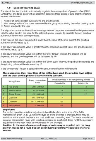

Figyeli a motoráramot, a főzőegység szorulása esetén csökkenti az őrölt mennyiséget, mert a szoftver "azt hiszi", hogy túl sok és azért szorul. A főzőegység kenését, laza járását meg kell oldani, majd néhány főzési ciklus után helyre kellene állnia.
Noha itt van egy kis ellentmondás, mert a vízkőmentesítés a főzőegységet nem érinti, így elvileg nem okozhatja annak szorulását sem. Inkább a zsírtalanító tabletta használata.

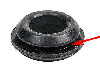

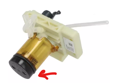

"...szervizes azt mondta, hogy kávézsíroldó tablettát ne használjunk, mert egy ideig jól működik, aztán megeszi az összes tömítést, gumigyűrűt, mert savas"
Nem mindenkinek erőssége a hétköznapi kémia, különben nem mondana olyat, hogy a lúgos zsíroldó savas. Ahogy én tapasztaltam, nem is az a gond. Krups gépemen teszteltem az MM De-Caf zsíroldó tablettát. Zsírt nagyon jól old és lúgos is (van lakmuszpapír, de meglepő is lett volna, ha nem).
Viszont elvitte az alsó dugattyúszár-tömítés kenését is, ami egy kritikus alkatrész ezeknél és nem is olcsó, mással nem helyettesíthető darab (noha voltak próbálkozásaim, részeredményekkel). A kenés hiánya miatt ez az alkatrész sérülhet is:
Tehát a zsírtalanítás következtében durván betapadt az alsó dugattyúszár, még szivárogni is kezdett , ami egy laikust nagyon lábon lőhet, mert felülről nem hozzáférhető, gépet kell bontani hozzá. Vagy egy trükk, a gép alján lévő lyukon egy eszközzel feltolni a szárat, majd nehézkesen egy kis kenőanyagot ügyeskedni tömítéshez.
Ezen is már korábban volt egy kezdődő repedés, a nyíllal jelölt résznél, ami a működést még nem befolyásolta. De a szorulás miatt befeszült, tovább repedt és még szivárogni is kezdett (attól még mindig használható, a kenést pótolva befekszik a helyére és jól tömít).
Továbbá zsírtalanítás közben elkezdett ereszteni a felső dugattyú tömítése mellett a folyadék. A Krups bojler sajátossága, hogy idővel kávés lerakódás sül le a fémhenger felső pereménél, főleg a felső gyűrű környékén. A lerakódás szerencsére vízzel könnyen feloldható, manuális tisztítással.
Ez a lerakódott, lesült kávé érintkezik a felső tömítéssel, aminek berágódását elősegítheti, de esetemben annyira még nem volt berágódva, hogy szivárogjon. Az sem valószínű, hogy a lerakódás tömített volna addig, korábban is többször letisztítottam (csak vízzel), attól még soha nem kezdett szivárogni.
Viszont, amikor a lesült anyag reakcióba lépett a zsíroldóval, valami történhetett, mert közben a felső gumigyűrű is úgy bemaródott, hogy ereszteni kezdett. Utána megvizsgálva úgy tűnt, hogy a korábbi kisebb kopásból mélyebb berágódások lettek.
Az alsó gumigyűrűn továbbra sem látszik hiba, noha alulról ment felfelé a zsíroldó folyadék. De ezeknél az alsó tömítés önmagában kevés, hiszen azért is van kettő. Ennek oka, hogy nyomás közben fellép egy oldalirányú feszülés, a konstrukció sajátossága miatt, amit dupla gumizással tudtak hárítani.

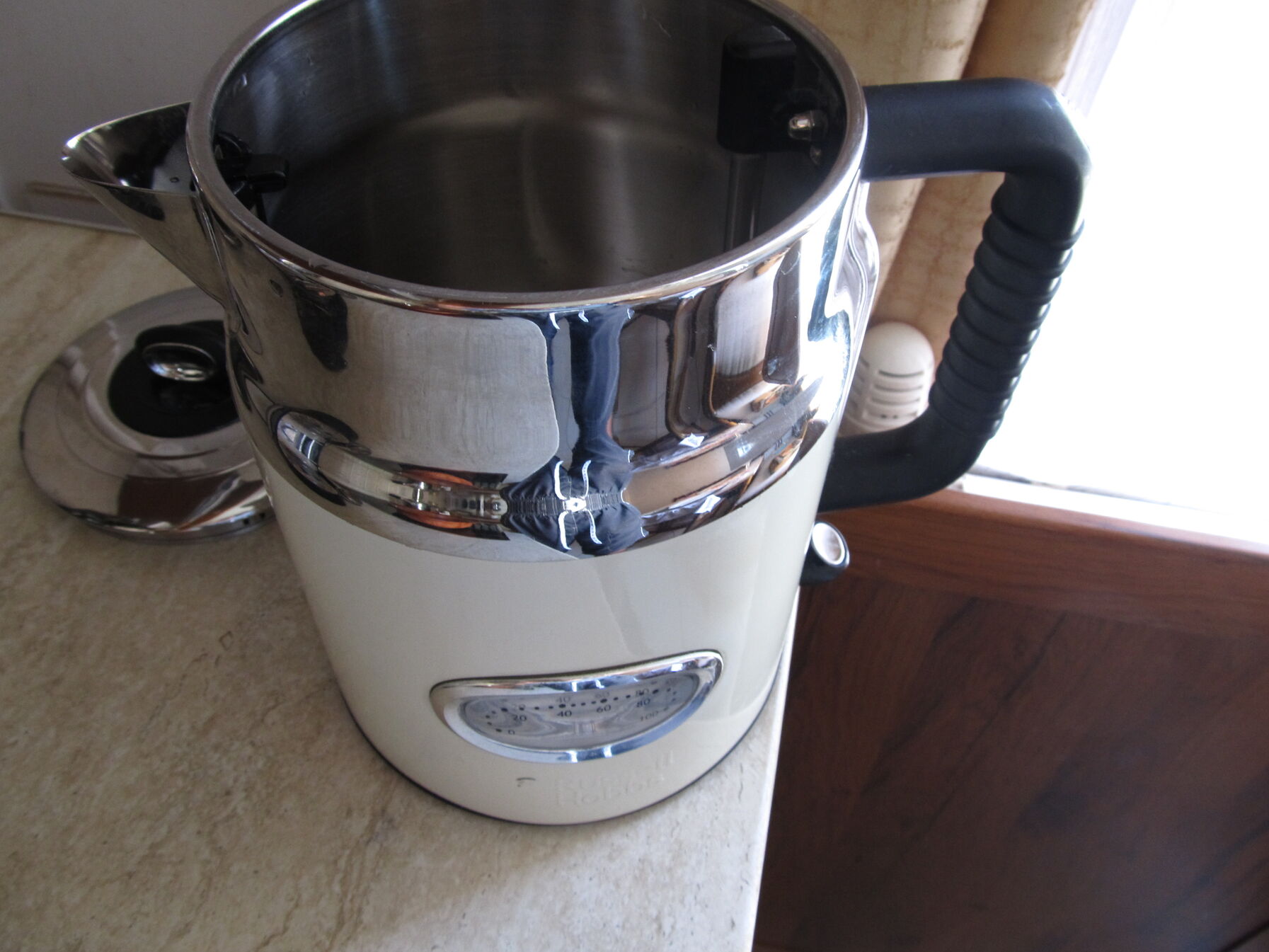

Régebben már beírtam ide, hogy én a (karos Krups) kávéfőzőmhöz az első naptól kezdve ilyen vizet használok: [link]
Kíváncsi voltam, hogy vajon ez a víz ez mennyire vízkövesíthet ? Mivel nem látok bele a kávéfőzőmbe, máshogy próbáltam. Van egy vízforralónk [kép] és ebben melegítjük a vizet a teához reggelente. Teljesen ki vízkőmentesítettem fémtisztára ezt a vízforralót és most, az elmúlt 2 hétben ebben forraltunk, csak ebből a Sierra vízből. Két hét elteltével nulla vízkő, még a nyoma sem látható. [kép]
A kis sötétebb foltok a képen azok a víz kiöntése után a maradék víztől vannak, azért sötétebb itt-ott a fém belső rész.
Előtte eddig úgy használtuk, hogy Laica vízszűrő kancsóban szűrt vízzel - és ezt isszuk a csapvíz helyett már régóta- melegítettük fel a kancsóban a vizet a teához, de akkor már a második-harmadik alkalom után szépen lehetett látni az alsó részen körben a széleken a vízkő kialakulását. Most semmi! -
