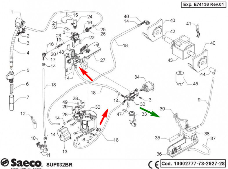

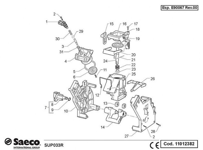

Dr. Szilikát
jocoka75 #10079 üzenetére
Itt a 22. számú alkatrész:
https://kavegepalkatresz.cady.hu/primea-ring-pre74114r38-c-94_106_250.html
11000765 BLACK DISSIPATOR FOR BOILER P124/B-C 3820 Ft
Lehet, hogy a gőz visszahűtésében játszik szerepet, amikor gőzmód után kávét kell főzni. Előbb van egy visszacsapó szelep, utána ez az egység, utána folyik le a csepptálcába egy Y elágazón keresztül, amibe csatlakozik a vízpumpa túlnyomásszelepe is. Utóbbi egybe van építve a már említett rezgéscsillapítóval.
Tehát a feltételezés szerint, a bojler még gőzre van fűtve, a fűtés lekapcsol, majd hideg vízzel lehűtik. A kezdetben képződő gőzt egy szelepen és a disszipátoron átvezetve a csepptálcába irányítják.

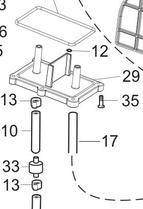

jocoka75
Dr. Szilikát #10077 üzenetére
Ez a kazánnal van egybe vmi tartály lehet szét lehet szedni alulról csatlakozik hozzá egy átlátszó szilikoncső és ami a képen látszik piros cső rajta van egy bilincs és tettem rá egy kötegelőt mást most hirtelen
nem tudtam kitalálni,mert elég pici a csonk ami maradt ,de lehet odaragasztom vmi kétkomponensü ragasztóval csak nem tudom mi a szerepe ennek a tartálynak. -
Dr. Szilikát
jocoka75 #10076 üzenetére
Nem ez véletlenül?
Bojlerből jön a meleg víz vagy gőz, ami elágazik a gőzcsap felé vagy a főzőegység irányába. Utóbbit jelöltem zöld nyíllal.
Forrás:
https://kavegepalkatresz.cady.hu/talea-ring-plus-trplv2e741363r1-c-94_167_170.htmlVagy más variációk, mágnesszelep nélkül:
https://kavegepalkatresz.cady.hu/odea-odgoe741023r1-c-94_98_949_952.html

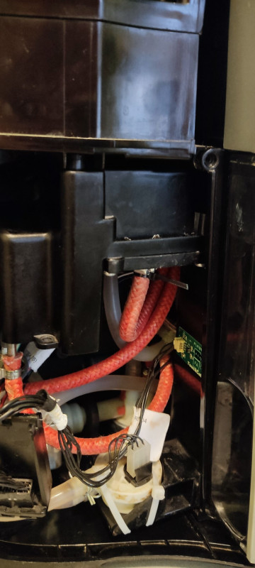

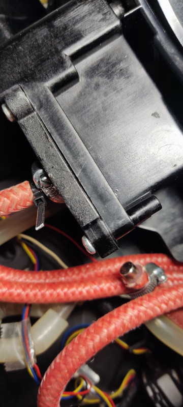

jocoka75
Van egy seaco cappuccino primea ring kávégépünk 2002 -es kiadású .
Mi használtam vettük felújítva 2012 ben azóta néha kisebb filléres hibákból mindig helyre tudtam hozni ,de most már sajnos jönnek elő a nagyobb zsebbe nyúlós hibák is. A család nagyon megvan elégedve ezzel a géppel nagyon szeretjük tényleg strapabíró gép.
Most viszont gondolkodóba estem , hogy érdemes e ezt felújítani ahogy számoltam 50-60e Ft lenne ,ha én csinálom vagy veszek egy ugyan ilyen gépet felújítottat 100-120eft ért lehet kapni és akkor lesz hozzá egy donor gépem ami most van .Mi a véleményetek a leírtakról?
Még el nem felejtem lefényképeztem egy alkatrészt ez egy tartály és a tartály alján van egy műanyag csonk amin van egy cső ráhuzva.
Ez a műanyag csonk fele letört , egyenlőre tettem rá egy bilincset de nem igazán stabil lehet odaragasztom valami jó erős ragasztóval .
Egyébként ez a tartály mire szolgál ?
Ebben van viznyomas?Előre is köszönöm a segítséget.
