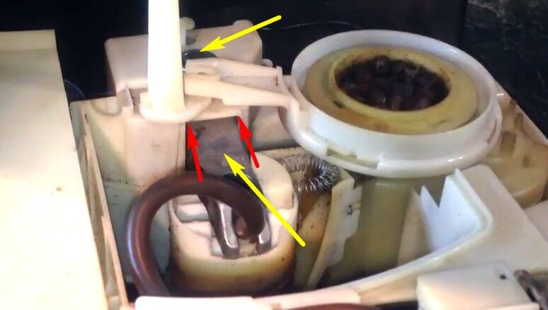

Krups automatával kapcsolatban időközben rájöttem pár dologra, ami a tisztítást és karbantartást egyszerűsíti.
Azt már korábban is említettem, ha a felső csavarokat nem teszem vissza, a tetőlemez könnyen lepattintható, tisztítás céljából, a babtartállyal egyben.
Kezdetben nem tűnt kivitelezhetőnek, de az is kiderült, ha a képen szereplő fehér műanyag alkatrészt, a piros nyilak irányában kivágom, a sárga nyíllal jelölt dugattyúkar kiemelhetővé válik anélkül, hogy a gépet emiatt darabjaira kellene szedni. A nagy csavaranyát persze előzőleg meg kell lazítani, megfelelő rátartással, nehogy kitekerjük a nyakát, azaz sérülést okozzunk a mechanizmusban.
Ettől nem kerül veszélybe az őrlésfinomságot állító csap (ami első ránézésre aggályosnak tűnt), mivel annak lyukját nem érinti a kivágás, így továbbra is rendesen megáll a helyén.
Még egy módosítás, az őrlőt nem tudjuk kiemelni, mert nem engedi a vezetéke, ha nem bontjuk meg a gépet. De nem kell, ha beiktatunk egy toldócsatlakozót a vezetékbe, így az őrlő könnyen kivehető válik. Akár még csavarral sem kell rögzíteni, mert megül a helyén, de rögzíthető is, ez már nem nagy nehézség. Villanyszerelő módszer lehetne egy kettős csokiszorító (van ott egy üres hely, ahol elférne), de ennél kulturáltabb, széthúzással bontható csatlakozó ajánlott inkább.
Tehát mindezt csak ötletadásnak szántam, ha valakit érdekelnek ilyen dolgok esetleg.
Nem találtam most jobb képet, egyik videóból vágtam ki:
