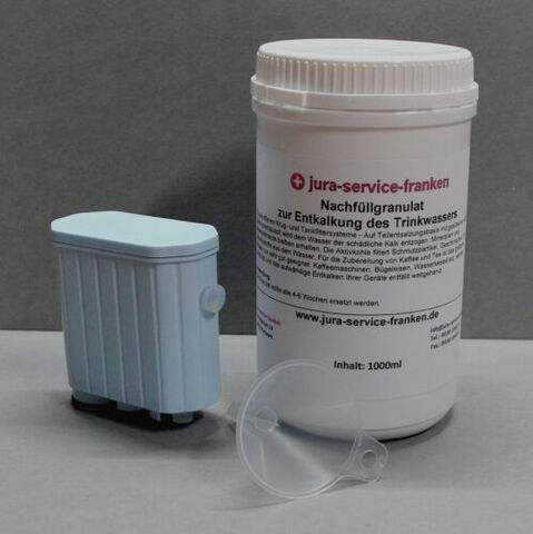

Úgy néz ki ez a megoldás a Catlerhez, a forgalmazó nem árul tartozékokat, a szakszerviz Sage patront ajánlott, ami nem jó hozzá.
Kb. 1300-ért van online 1 liter kationos gyanta, ami regenerálható is. De lehet hogy van itt valami fizikai bolt is ahol árulnak ilyesmit. Ráér, de érdekes hogy mennyire nincs megoldva a szerviz, senki se keresi. Graefnél találtam szilikon kartömítést, az majd kelleni fog jövőre.
Az automatánál meg még nem tudom, most nem használom, csak egy ötlet hogy lehetne házilag fillérekért lágyítani a vizet.

Most kipróbáltam csapvízzel a karost, mivel gyárilag tartalmaz vízlágyító patront, ami egy évig jó házi használat esetén. Kicsit összetettebb ízeket hozott, mint eddig, túlzott óvatoskodás volt a kancsós lágy vizet használni.
Csak az zavar, hogy nem nagyon találok csere patront, viszont szét lehet szedni, elvileg tömény sóoldatban regenerálható a gyanta ami ebben a fajta vízszűrőben van, de találtam több helyen is vízlágyító gyantát, kilós kiszerelésben, gombokért. Szóval úgy tűnik áttérek csapvízre, remélem észre fogom venni amikor kimerül a gyanta.Automatánál is jó lenne ha szét lehetne szedni az AquaOptima szűrőt és lehetne cserélni csak a gyantát, tökre környezettudatosak lennénk, meg "kicsit" olcsóbb is lenne. Ebayen láttam utánöltő szetteket, egy doboz gyanta, kis tölcsér meg gumidugó, más helyen azt mondják ki kell fúrni a szűrőbetétet és ki kell rázni a régi gyantát, bele kell önteni az újat tölcsérrel, lezárni és kész. Ez a szett drága, szerintem egyszerűbb lehet házilag megoldani, ha van egy gumidugó, ahhoz igazodó méretű lyukat fúrni a szűrőn, venni vödrös olcsó élelmiszeripari lágyító gyantát, és utántölteni. Talán a kis tölcsér az egyetlen befektetés amit százforintos boltban be lehet szerezni.

Most első körben vettem a gépbe egy gyári patront amit a víztartályba lehet rakni. Kiderül ez ér e valamit, vagy még e mellé is érdemes lagyitott vizet hasznalni.
Tegnap kipróbáltam baba vízzel, de azzal hosszútávon nem lesz jo, mert minden ki és bekapcsolásnál öblit rendesen.Erdekes hogy sem ma reggel, sem délben nem sikerült elérni a tegnapi kávé ízt. Még játszani kell vele, belőni rendesen az örlőt és kávé mennyiséget. plusz alapból szerintem túl hosszút ad mindegyik kávé típusra.
