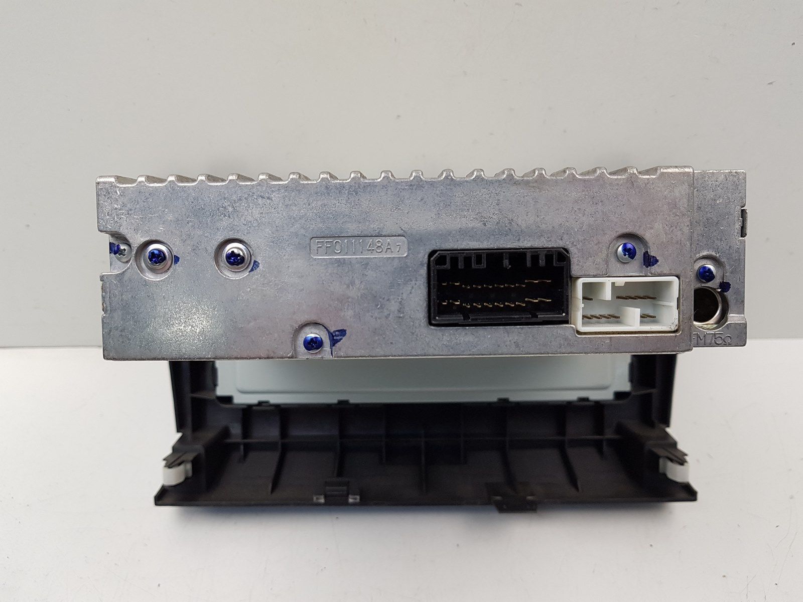

Egy 2008-as GS Suzuki Swift-be szeretnénk majd megvásárolni az alábbi JBL ülés alatti mélyládát: [kép]
Jelenleg még gyári fejegység van az autóban (PACR05): [kép]
a hátulja pedig elvileg így néz ki: [kép]
Azt szeretném kérdezni, hogy ez a mélyláda hozzácsatlakoztatható a gyári fejegységhez? Az RCA hiánya miatt bizonytalanodtam el.

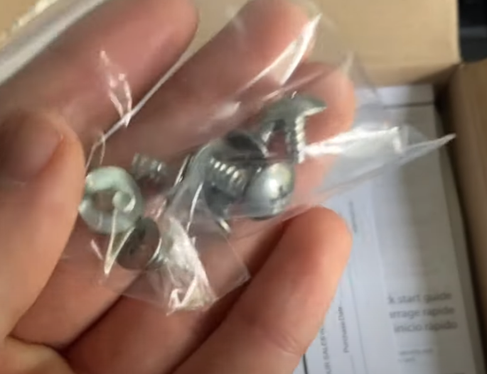

Na jo en ertem, de most mit csinaljak? a dobozban nem volt (bontott volt mert a kitoltott garlevelet beleraktak) es gondolom visszapakolasnal mar csesztek beletenni... Hivtam a boltot azt mondtak nem jar hanem az altaluk forgalmazott beepito kerethez adjak ami kamu mert a connects2 termeket aruljak es ahhoz nincs... Arra gondoltam, hogy lesz bennuk annyi, hogy mivel autohifi uzlet kuldenek meg ha nem is ingyen... ugye a linkelt kepen az eredeti csavarpack amt adnak a keszulekhez, a hazventi csavar jo lenne csak mivel a csavar feje kicsi igy majdnem atesik a muanyagon kellene egy picivel hosszabb es olyan ami peremes. Holnap meglatjuk. De tobbet nem vasarolok ebbol a hifi uzletbol...

Sajna nem lesz jó..ez egy spéci csavar, asszem 9,2(3) mm teljesen süllyesztett fejű csavar.
Gyárilag kellene lenni a dobozban 6db. A legtöbb rádióhoz elég 4 is,de vannak olyan beépítési megoldások amihez vannak fém rögzítők, ezek 3 felfogatási pontjuk van oda kell a 6 csavar.
Visszatérve a csavarfejre, a fémkeretbe nem fog beférni, mivel ezek a csavarok rögzítik a rádió két oldalán található rögzítőket...és baromi szoros. -

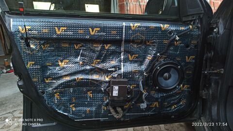

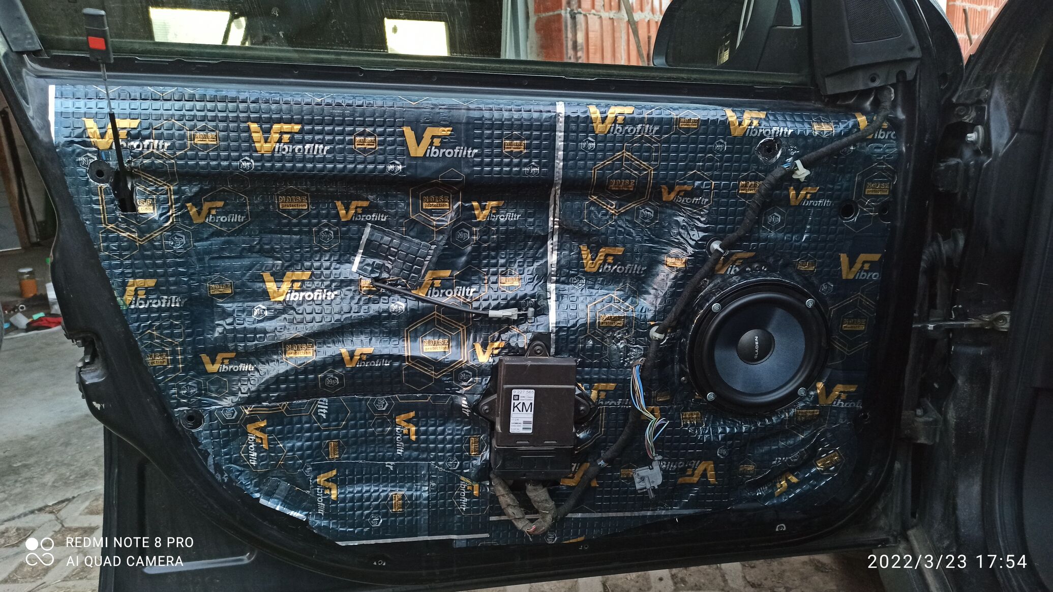

Köszönöm a választ. Azóta volt annyi időm hogy a bal oldali ajtót is leszigeteltem és belekerült a Gladen Alpha mélyközép is, a magasakat még nem cseréltem ki, valószínűleg ki kell vágnom majd a gyári helyen a tartót és csak úgy fog beleférni. Így sokkal élvezhetőbben szebben-részletesebben szól, valószínűleg a felemás ajtó és hangszóró sem tett jót a hangzásnak de egyrészt meg szerettem volna hallgatni a különbséget, másrészt nem is értem rá minkét ajtót megcsinálni egyszerre. A polaritás nem lett átcserélve. Erősítőhöz is megérkezett a kábelszett, az lesz majd a következő lépés hogy bekerül és bekábelezem és a mélyláda is bele kerül majd. Úgy tűnik alakul a dolog a végére meglesz a mosoly ha így folytatódik...
A kilépőfény logo már csak a ráadás ha már úgyis le volt szedve a kárpit, egy ideje már rakosgattam.
PítdB
kezdő
Boyrob #75394 üzenetére
Ezzel a jelenséggel sokan találkoznak, sőt bizonyos szempontból van róla említés a téma összefoglalóban is.
Egy két lényeges elem már lett említve "Lusu"-tól..A silány pár wattos gyári hangszóró pehelykönnyű membránja és tekercse, kb. 0 ellenállást feljt ki a 10 Watt alatti gyári autórádióra. Amíg nincs szigetelve egy ajtó addig a vékony lemezek és kárpitok (melyek súlyban könnyűek) könnyedén rezgésbe jönnek, ez adja a látszólagos jó hangzást.
De ez azonnal megváltozik, amikor nagy mágnes (erősebb pille) és súly (szigetelés) telepedik az ajtóra, amelyet csak nagyobb erősítéssel lehet megoldani-ellensúlyozni. De ekkor meg kell kapni azt amiért belefogtál, nevezetesen a boldog és elégedett mosolyt.
Egy banális hibára nem gondolnék, hogy (esetlegesen) levágott hangszóró vezeték ellentétes polaritással lett bekötve az új hangszóró esetében. Ilyenkor ha mindkét oldal szól, jelentősen lecsökken a mélytartomány.
utóirat: szépen leszigetelted látszatra az ajtót, viszont jelentősen közelnek látom a felrakandó kárpit széléhez. Ez csak azért érdekes, ezzel a sötét autóval kiállsz a napra, alul ne jelenjen meg a lefolyó bitumen csík. -
