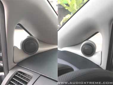

Így néz ki a Jazz belseje. Az A-oszlopot kettéosztja egy ablak, ez annyira nem jó ebből a szempontból. Talán az ajtópanelre, a nyitó mellé lenne a legegyszerűbb rakni, de feltételezem, ott sem lenne túl ideális az elhelyezés (mint írtam, nem értek hozzá).
Nem vagyok túlságosan vájt fülű, alapvetően elvagyok a gyári papírhangszórókkal is, csak egy kicsit részletgazdagabb hangzást szeretnék elérni a gyári design megtartásával, ebből kifolyólag a gyári fejegységet is megtartanám, és a paneleket sem furkálnám szét szívesen. Plusz nem flac-eket hallgatok, csak Bluetoothon keresztül streamelem az mp3-akat. Reményeim szerint a koax Gladen Alpha is előrelépés lesz. -

Orbitális marhaság, hogy nem lehet normális helyre tenni a magassugárzót. Oda KELL tenni, ahol a legjobb hangzást nyújtja: A oszlopra, annak a tövébe, vagy bárhová, de semmi esetre sem úgy, hogy a bokádra nézzen. Nulla színpadkép lenne az eredmény és a finom részletekből szinte semmi nem jutna a füleidbe.

Az A oszlopomra van beépítve a magas, az egész oszlopot mivel érdemes bevonni? Mert újra csinálom és festeni nem akarom, mert nem a legszebb!

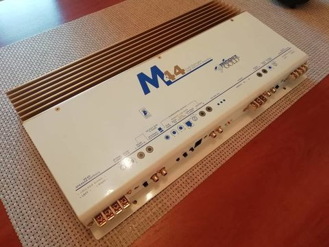

Phoenix Gold M44?valakinek tapasztalat elmeny ?
illetve Alpine 3558 Class A ez mikori szerkezet lehet es valoban A class e?
