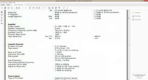

Lenne egy szőrmentén kapcsolódó technikai, de nem autós kérdésem...
Philips F1385/30 HiFi torony. Igazi túlélő, még a '90-es évek eleji bécsi bevásárlóturizmus keretében vették édesanyámék.
A leírás szerint mindössze 2x10W / 8 ohm az erősítő; lásd kép. Viszont van hozzá 2db kétutas MDF hangfal: 4cm + 16cm hangszórókkal.
A torony nem mozgat (főleg, hogy az erősítő egyik csatornája kakukk), de hangfalakat adott esetben 'vinném'.
A kérdés annyi, hogy 1) a hangfalakkal érdemes lehet-e foglalkozni, 2) meddig terhelhetőek, t.i.kurrens autós fejegység is többet 'ad le' nominálisan?
