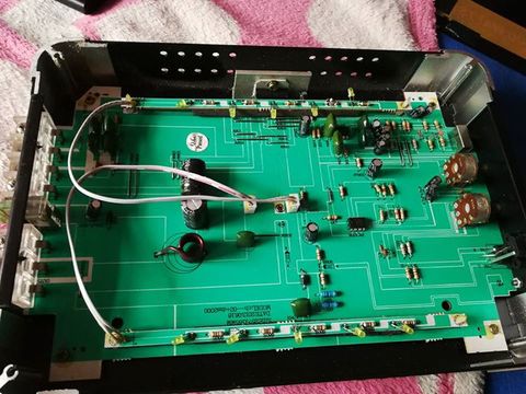

nyehehe, esti mese:
Auna tíííízezer Wbár ennek ránézésre egész normalis a belseje --> rá is dobtak egy 5x szorzót
szerk: meg ezzel a hatékonysággal, ráccsal elmegy hősugárzónak is

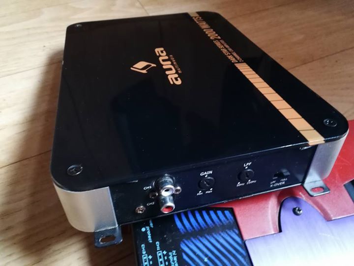

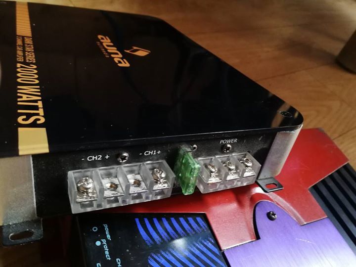

Autóhifis Facebookos topikokban harapnak az Auna márkára,és annak minden tipusára,a hírdetés feladóját kegyetlenül bombázzák a kendőzetlen kommentekkel....én már akkor el kezdem sajnálni őket,mikor szegénykék még fel sem adták a hírdetést....
Botrány,hogy ilyen "képződmények" elhagyhatják a gyártósort...(ha ezek az alkatrészek láttak egyáltalán gyártósort....)

Ezt most így műszájnak érzem megosztani veletek. Ez egy 2000 wattos (sicc!) Auna erősítő belseje. Facebookon jött velem szembe egy Autóhifis csoportban. Az eladó ebből a szempontból korrekt, belül is lefényképezte.
Van egy kínai 3000 forintos TDA7498 alapú két csatornás végfokom, azon több az alkatrész...Mondjuk LEDek nincsenek rajta és hidalni sem lehet.
