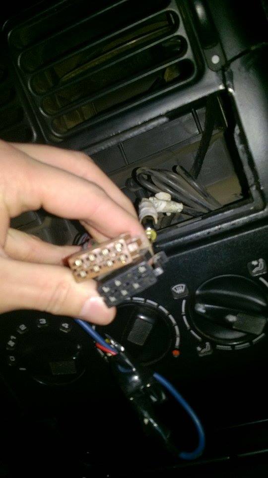

freelanced
Köszönöm a segítséget, meglett a rádió (végül a JVC).
A kérdésem még annyi lenne a beszerelés kapcsán, hogy a piros a jobb oldalára megy a nagy feketének amit a rádióhoz adtak a fekete meg a bal oldalára? És ahogy olvastam először csak bekötöm az antennát aztán a többit és annyi? Kicsit mintha a fekete máshogy lenne bekötve, vagy jó ez így? Abszolút nem értek hozzá
Elnézést a homályos képért
Köszönöm előre is!
