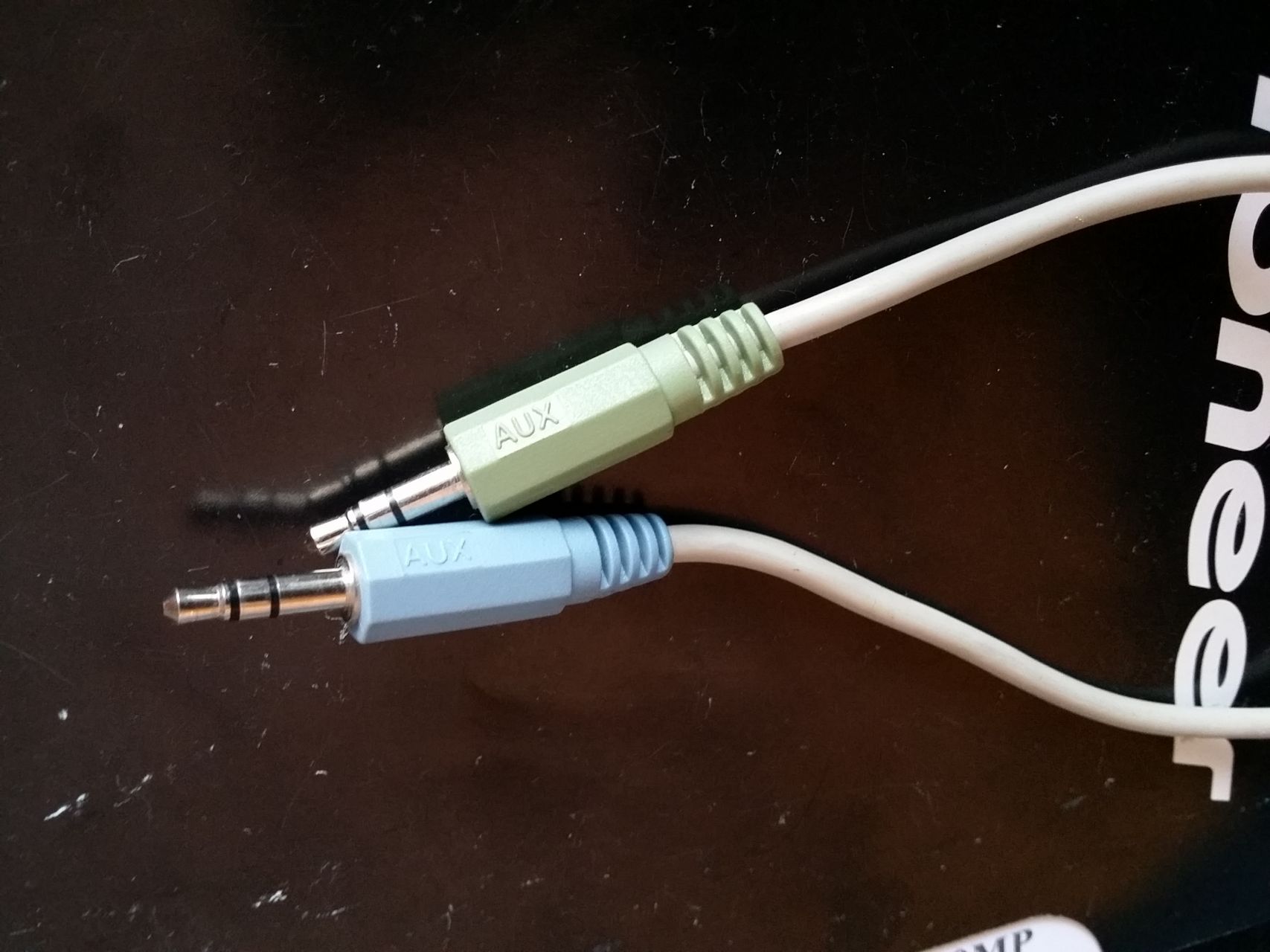

Winchester95 #43741 üzenetére
Pedig forrasztani a legegyszerűbb. Keress valakit a környezetedben, aki képes is rá, ha neked nem megy.
Olyat persze, aki tud is forrasztani és megfelelő méretű pákája is van hozzá.
Hogyan közösíteni ? A két GND-t összekötöd, majd ráforrasztod az 1 db.árnyékolást.

prmcsk
Winchester95 #43738 üzenetére
Ez három eres lesz. Két színezett drót és egy árnyékolás. A két színeset kötöd az auxL és auxR-re az árnyékolást meg közösítve a két GND-re.
prmcsk
Winchester95 #43736 üzenetére
Veszel egy stereo jack kábelt, elvágod a kívánt méretben, felblankolod a két eret és mindegyikben találsz egy színezett vezetéket és hozzá árnyékolásokat.
Ez így négy "ér" lesz. A színezetteket összekötöd a linked szerinti aux-okra, az árnékolásokat a GND-k re.Ennyi...
prmcsk
Winchester95 #43734 üzenetére
Gondolom stereo, három érintkezős a 3,5mm-es jack dugó.
Itt csak két szálat látok(piros fekete) kivezetve. Ez így nem lesz sztereó.
A külön ereken futó piros és fekete mellett nem volt árnyékolás is, ami csatornánként lenne a külön GND ?

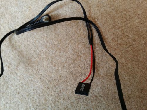

Winchester95
Hihetetlenül nagy segítséget kérnék, pénz szűkében
Adott egy 6000CD Ford rádió.
Ahova lehet aux kimenetet gyártani házilag.
Itt egy bekötési rajz: [link]
Értem hogy mit hogyan kellene. Annyi a lényeg hogy találtam egy speaker kábelt.( piros fekete egyik fele 4es csatlakozású műanyag másik fele ilyen kerek henger.(alaplap számtech alkatŕeszekhez adják vagy talán házakhoz.)
Levettem róla azt a kis henger részt.
Egy fülesről levágtam a két részét így abból maradt egy jack aljzat meg két kábelvég. Összekötöttem őket: így néz ki:Jobb alsóba kellene bekötni az ábra szerint:
[link]Szerintetek így jó vagy tiszta hülyeség?
