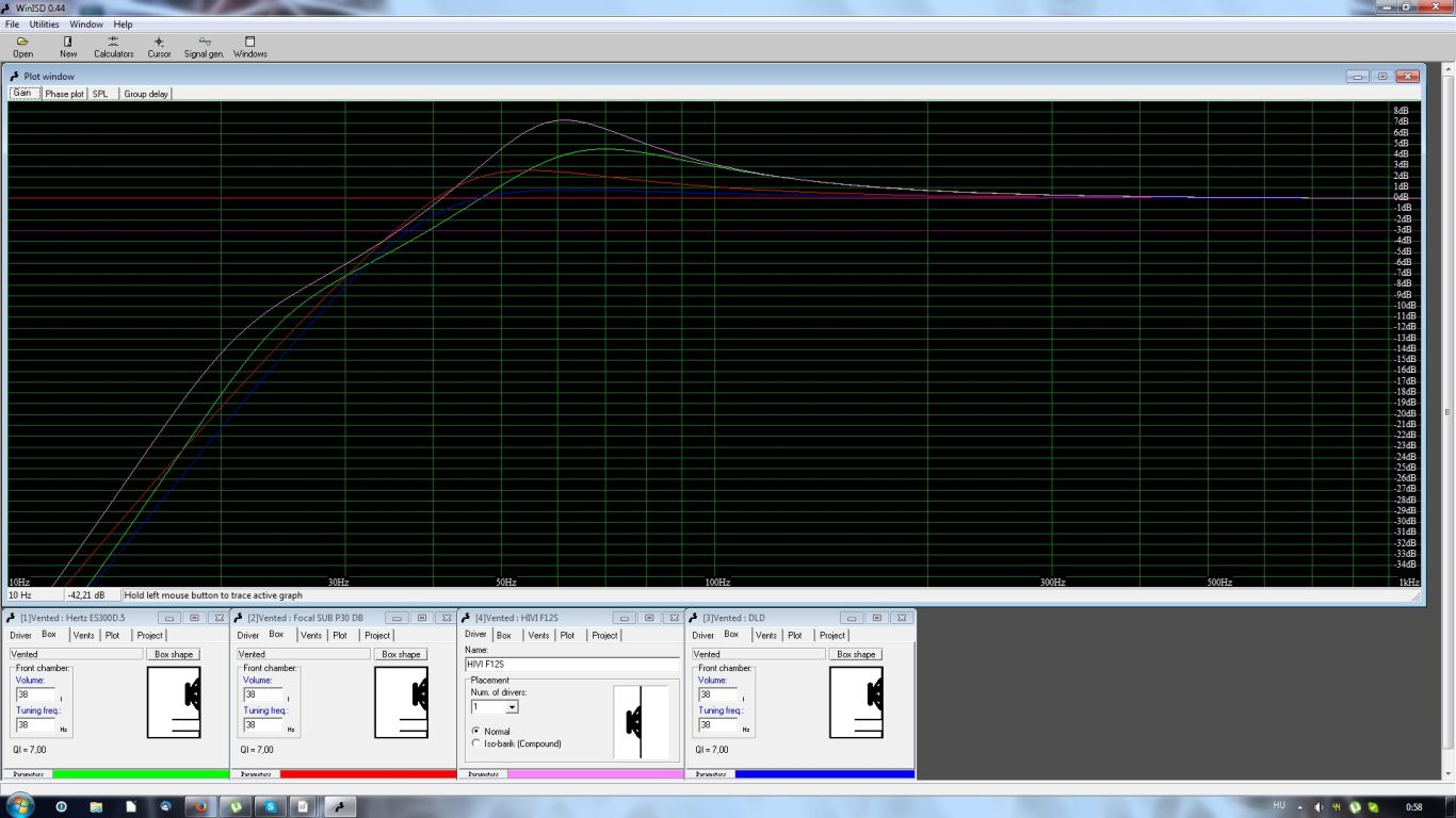

Khaosz55
A HIVI zárt ládába való jobb eredményeket hoz zárt ládába.
Ezt megnézem akkor azt mondom focal-t a jó választás. Hertz egyértelműen hangerőben és zúzásban a jó.
Joe fiú
Khaosz55 #37567 üzenetére
Szerintem totál rossz lesz amit akarsz.....egy alap 30-as szubnak nagy általánosságban 50l körüli refi láda kell, a wattok meg nem a hangerőhöz kellenek, hanem a szub kontrolljához leginkább..a Dld-nél szerintem kevés érzékenyebb szub van, szóval kétlem, hogy a Focal a valóságban érzékenyebb lenne...nem minden a program, azzal csak kb. érteket tudsz számolni, de szvsz. az a láda nagyon karcsú lesz reflexben.
Khaosz55
Hali,
A mély ládámat kibéleltem ma akusztikai szivaccsal. Úrtartalma 38 Liter. Egy darab átmérő 75mmX200mm-es reflex cső van benne. Elméletileg 38 HZ-re van méretezve így.
Korábban írtam, hogy két mélynyomó között vacillálok.
Mind a kettővel 2 ohmra terhelném az erősítőt vagyis az adatok szerint a valós kb 1,7 Ohm. Erősítőm 1 ohm stabil 2 ohmon 320W RMS-t tud.
Nem tudom melyik lenne megfelelőbb. A Hertz technikai adatait megnézve nagyon hasonlít a DLD-re. Persze ettől a hangja lehet más, viszont minőségibb hangot akarok a DLD500-hoz képest. 200W rms-el hajtom a DLD-t ez nekem megfelel hangerőben. A focal és hertz érzékenysége jóval nagyobb a DLD-nél. Az adatokból az derül ki, hogy a hertz membránja jóval keményebb mint a focal-é. Egyiket sincs lehetőségem meghallgatni, viszont a tapasztalatom, hogy a puhább membrán-pille lágyabb mélyet ad.
Meg tudnátok mondani hogy a hangszóró technikai adatinak mi a jelentése? Nem tudom eldönteni melyiket válasszam.
Persze még harmadiknak itt van HIVI is. Viszont az 4 ohmos és nem tudom kihajtani. Viszont árban 25 Ezer ami több mint jó.
HIVI F12S -
