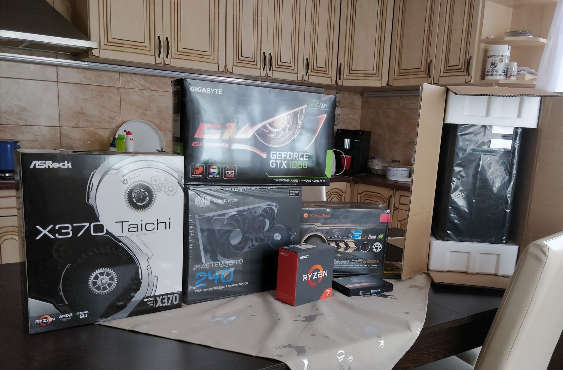

SECTORnooB
tibcsi0407 #22197 üzenetére
Milyen házikóba költözik?
palfitom
Szép pakk, sok sikert hozzá!
