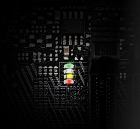

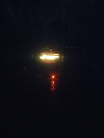

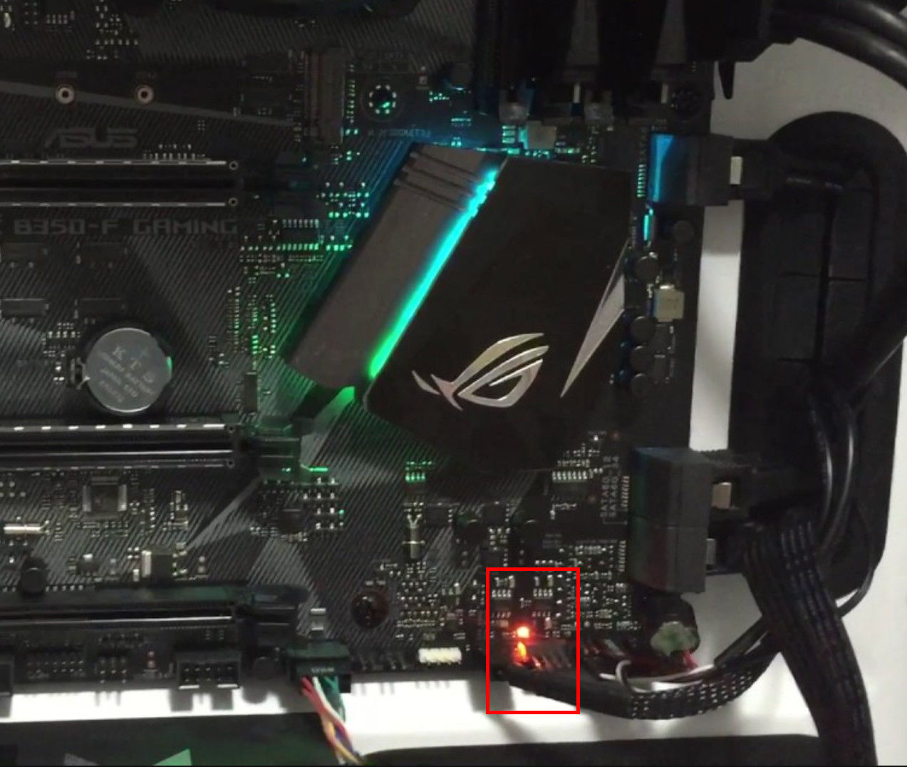

Sziasztok ! Tudnátok nekem segíteni ? Crucial Ballistix Sport LT 8GB DDR4 2666MHz memóriám van de nem akar 2666mhz többel menni .Feszültséget állítottam 1.35V ig a gyári 1.2V helyett .2800mhz en betölt a windows de játék vagy aida teszt alatt néha kifagy .2800 feletti értéken meg csak fekete képernyő folyamatosan, a gép meg ki be kapcsolgat folyamatosan újraindulgat .Eddig még memóriát nem is nagyon tuningoltam , az időzítésekhez meg semmit sem értek ott mi logika alapján kell beállítani vagy mi mire jó .Az alaplapomon olyan bios van ami nincs fent a hivatalos oldalon szerintetek okés a dolog ? Megjelenéskor frissítettem majd pár napra rá eltűnt a hivatalos oldalról a 4.10 es verzió .
üdv
Szelep
MaxxDamage #20192 üzenetére
Legjobb tudomásom szerint azt jelzi, hogy áram alatt van a lap.
jeni
Nem lehet elindulni a kérdésed alapján! Sötét kép,valami kapaszkodó kell ehhez merre is induljunk el?
Hol világít?Mi alatt felett,vagy oldalt?
Lehet jelzi,hogy a memória OK,vagy valami áram alatt van,stb...
Q-LEDS
A világító ledek alatt vannak felíratok -

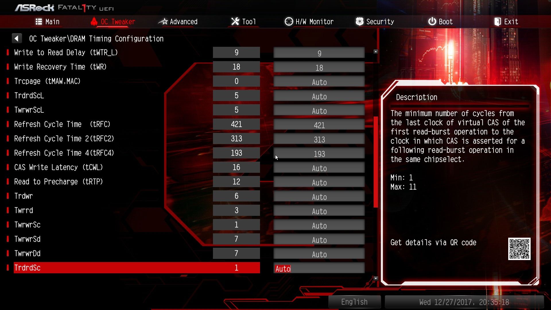

Csináltam pár mérést ahol semmi mást nem eszközöltem mint az eddigiek, csak a tras-on húztam egyet és a Trfc-t 333-ról szorítottam vissza 250-re. Ennek köszönhetően megnőtt jelentősen a copy értéke.
Ezért írtam hogy az akkor lenne mérvadó ha minden frekvencián azonos timing menne. De ugy nem lehet hogy egy értéken több 100 pont a diferenciál mert ugy nem mérvadó és plusz ha még altiming sem egyezik. De ugye ez kb kivitelezhetetlen küszöbmagas értékeken csak alacsonyabb frekvenián ahol van tér az egyes értékeknek még dinamikus állítására.
Persze rengeteg különbség lehet különböző gyártói chipek között. (de még házon belül is)
Semmi offense nem volt részemről!!
Teljes mértékben örülök az elért eredményeidnek, sőt ha futnának még feljebb azok a crucial ramok akkor lehet itt ott el is vernék a G.skill-eket.15-15-15-35 trfc 333
15-15-15-34 trfc 250

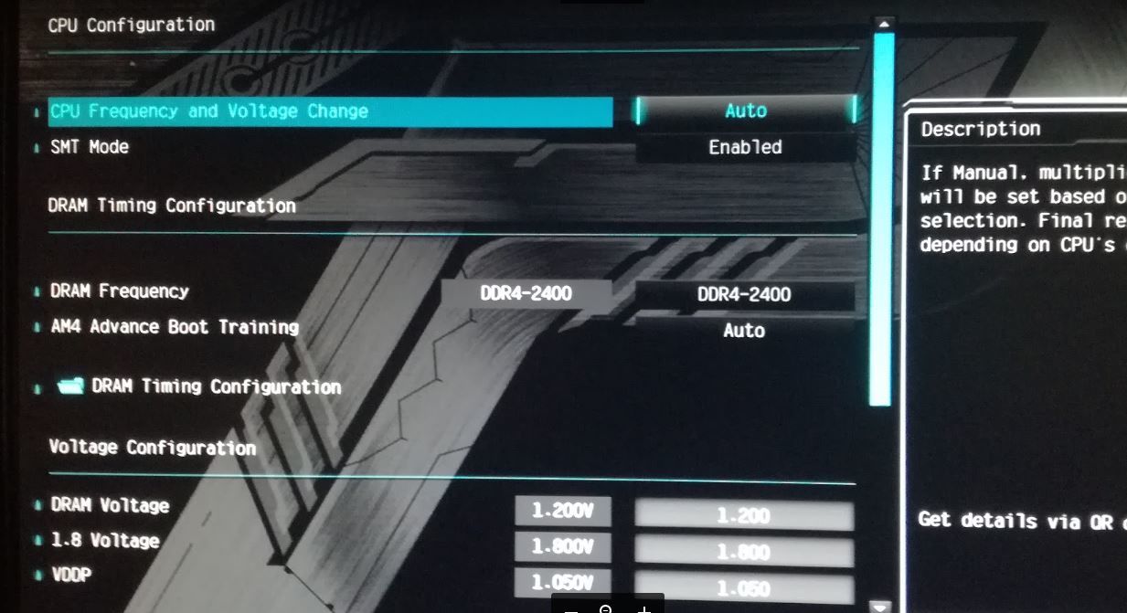

gbal65 #20157 üzenetére
A cpu frequency and voltage change állítsd manuálra és először ott add meg a frekit, meg a feszkót!
Pl.:3800 1.3V
A második oldalon nekem offset -0.1 volt, de Te hagyd auto-n!
Ezután kapcsold ki a performence boost-ot és ezek után lépj a pstate menübe!
P0-ba add meg az előbb kiválasztott frekit és feszt, de azt hiszem, ha costum-re rakod egyből beírja az értékeket amit előbb megadtál!
Utána p1-be adj meg mondjuk 3000-et meg 1.1V-ot, p2- be 1600-at meg 0.9V-ot!
Mentés, kilépés.
Itt van egy pár kép nekem hogyan van belőve! -

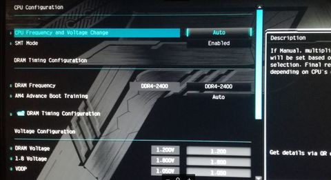

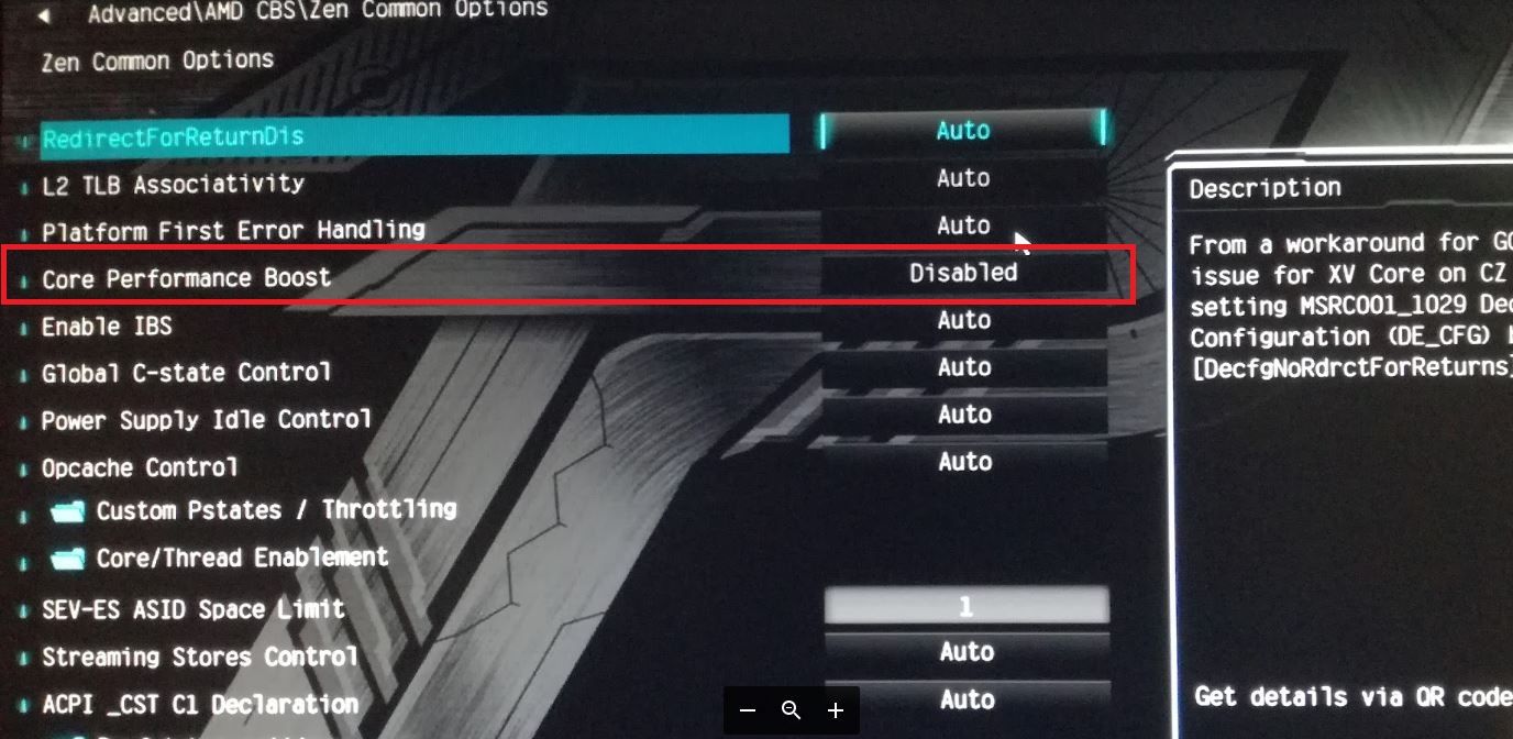

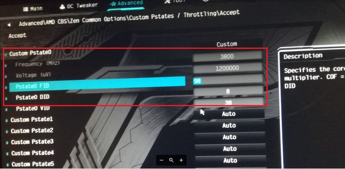

Következő probléma áll fent tuning terén.
PState tuningot próbáltam. A Pstate0-át állítom át csupán. Az a bajom, hogy miután kilépek és mentek a biosban, visszaállítja a módosított PState0-ás beállítást az alaplap, közben minden mást megjegyez!
Lőttem pár képet, mi lehet a hiba? Kapcsolgattam a Core Perfomrance Boost opciót ki és be, de ugyanaz.
Bocsi a minőségért, legközelebb jobb minőséget készítek.Még valami: BIOS 4.1-es verzó van a lapomon, ezt a gyártó le is szedte, valami baki lehet (lehet ez miatt is szívok..). Downgradelni lehet a BIOS-t?

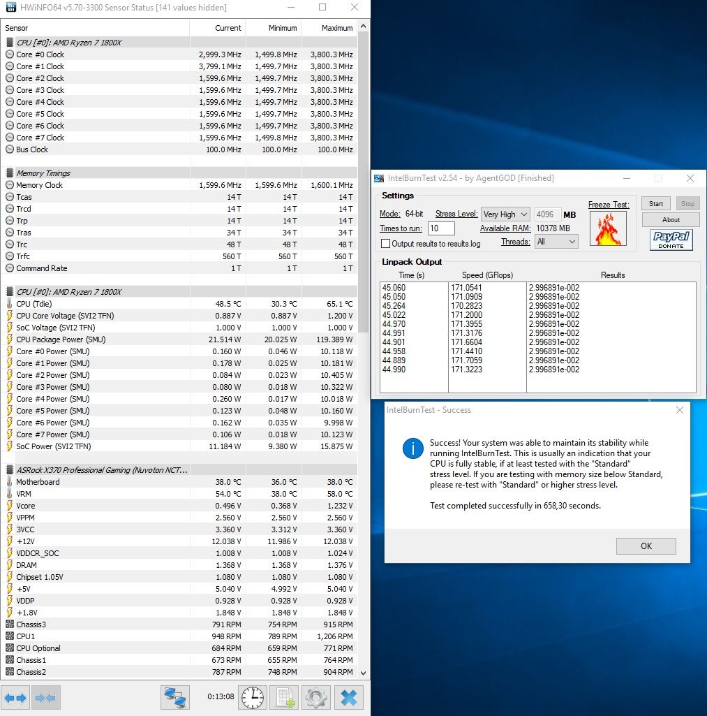

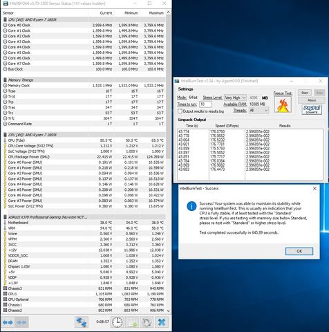

Lukitomi

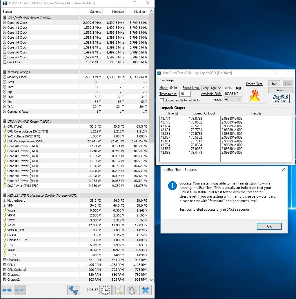

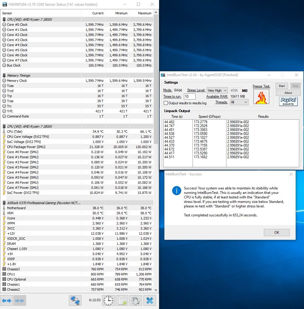

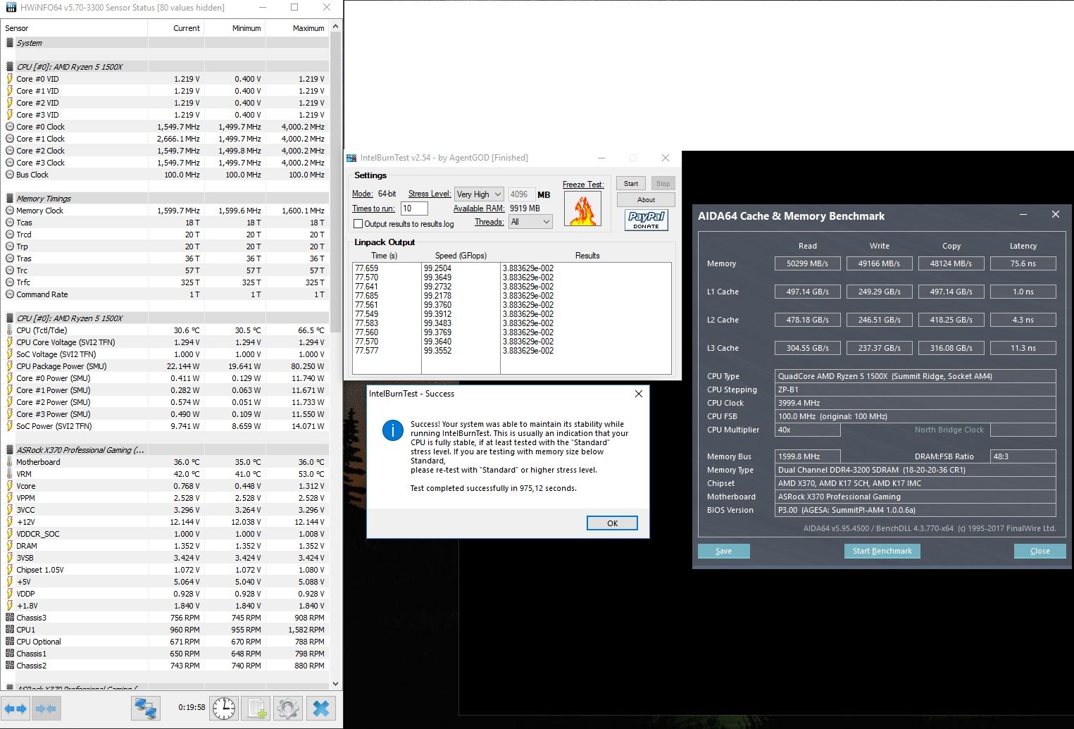

Pro!Petya #20136 üzenetére
Meg kell cáfoljalak, mert nem csak itt számít!
Mindhárom alkalommal futtattam IBT tesztet!
Az első a Crucial Ballistix Sport-al 3066MHz-en:
A második G.Skill FlareX 3200MHz CL14 gyári XMP beállításon:
A harmadik G.Skill FlareX 3200MHz általam beállított XMP CL16-al:
Látni az eredményeken, hogy a nagyobb időzítéssel, gyorsabban számol a proci a G.Skill esetén, a Crucial Ballistix memóval pedig kisebb órajelen még nagyobb tempót ér el! -

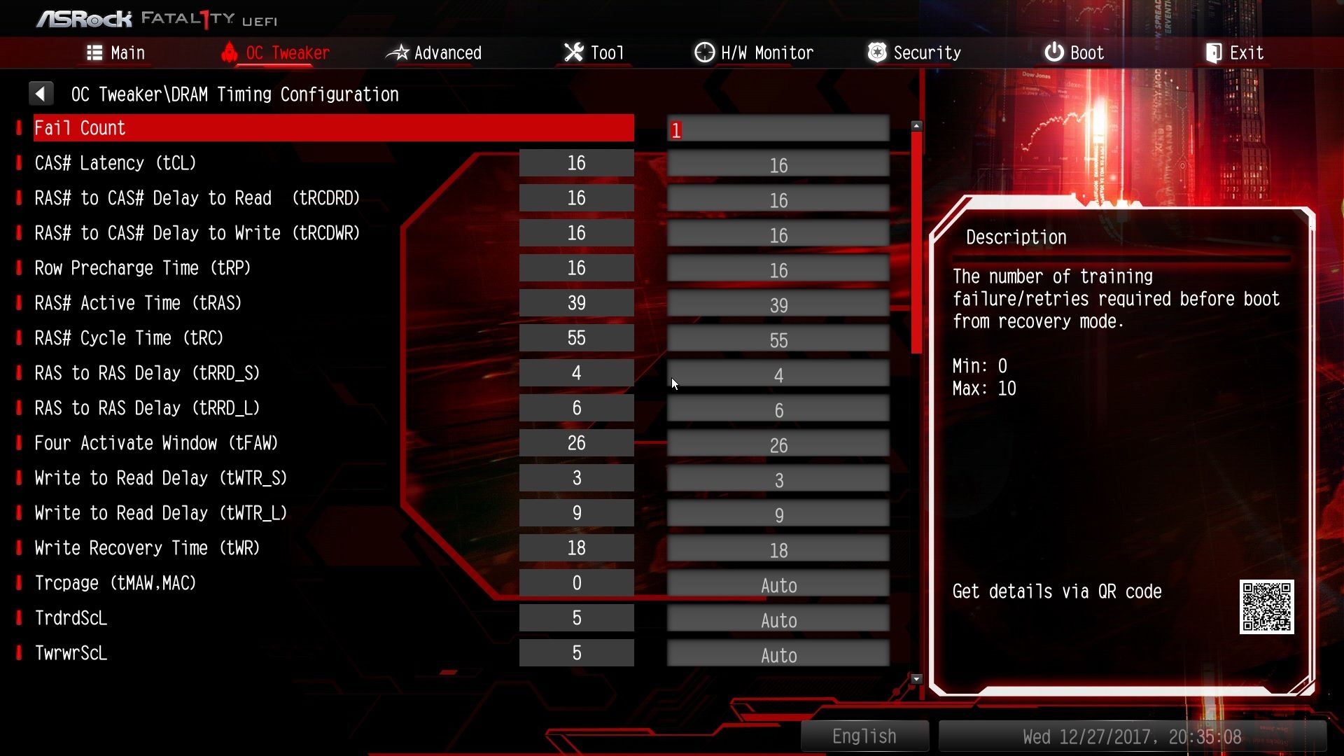

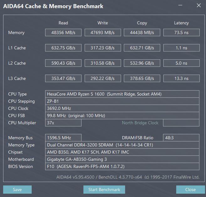

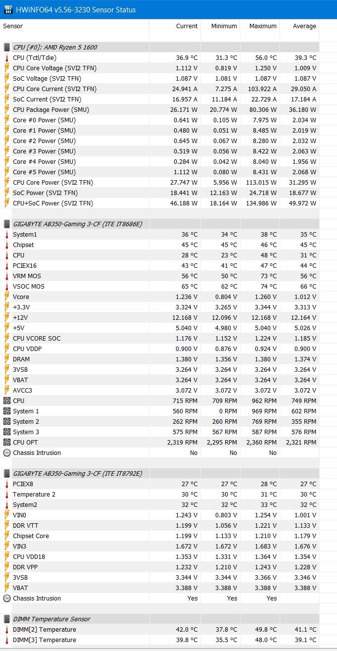

Hali!
Na én is rászántam magam és kicsit megpiszkáltam a RAM beállításokat.
RAM: G.Skill F4-3200C14-8GFX (2 * 8GB)
Alaplap: Gigabyte GA-AB350 Gaming 3
Proci: R5 1600Eddig csak az időzítéseket állítottam a gyári értékre, illetve a feszültséget 1,35V-ra.
Így csak 2933Mhz-en ment stabilan.
3200Mhz-en is ment, de win alatt előjöttek fagyások, illetve a hidegindítás sem volt mindig stabil.Most feltoltam a RAM feszültséget 1,37V-ra, a cldo_vddp-t 0,925-re nyomtam, illetve a soc-ra az alapon felül ráadtam még 0,096V-ot.
Eddig nincs probléma.
HWinfó szerint a feszültségek és a hőmérsékletek az alábbiak szerint mozognak (volt benne egy 8 perces stressz tesztelés is): [kép]Véleményetek szerint a feszültség értékek így hosszú távon rendben lesznek?
A RAM időzítések itt láthatóak: [kép]

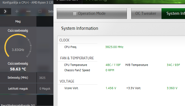

Mantin

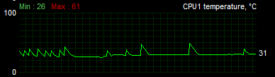

Az hétköznapi, hogy az R3 1200-asom hőmérsékletében "tüskék" vannak? Pl MSI afterburnerben nézve ha terhelést kap a proci a hőmérséklete fel-felugrik rámpát rajzolva a rámpa visszatér a kezdeti hőmérsékletre, de közben felmegy 5-8 fokot is. Gyári hűtőt tettem rá.
Lehet hogy nem sikerült tökéletesen feltenni a hűtőt? (3850mhz/1,325V BIOSban) -
