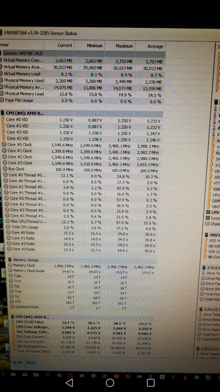

elvileg 1.625, tippre az llc miatt ad neki ennyit, mikor csinaltam a kepernyomentest, elotte eppen raprobaltam egy 2933 -as memoriabeallitasra, amiatt is lehetett.
hwinfo terheles alatt nem is mutat tobbet. Valoszinuleg az en 1700 -am nem a legsikerultebb peldany, sosem volt szerencsem a sziliciumlotton. -

heteket tornaztam vele, ket biosfrissites utan lett meg az abran lathato stabil beallitas.
ha tudnam mi a cld0_vppd megfeleloje az asusnal, akkor azt meg javasolnam allitsd a kepernyomentesemen lathato 1.060V -ra, de sajnos nemtom -
