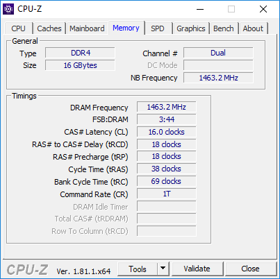

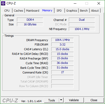

j0k3r!
vaakuum #17122 üzenetére
Ma beálítottam biosban az xmp profilt. Működni látszik 2933 Mhz-en, habár memtest-et még nem csináltam. Feltételezem, hogy ajánlott a memtest. Ez jó lesz? Ha igen, akkor kb. meddig érdemes futtatni?
Ja és persze a bizonyíték:
Előtte:
Utána:
Köszönöm mindenkinek, aki segített és tanácsot adott
