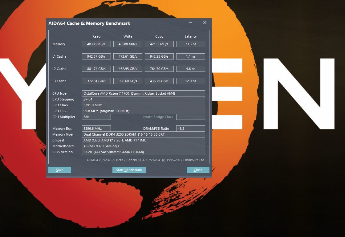

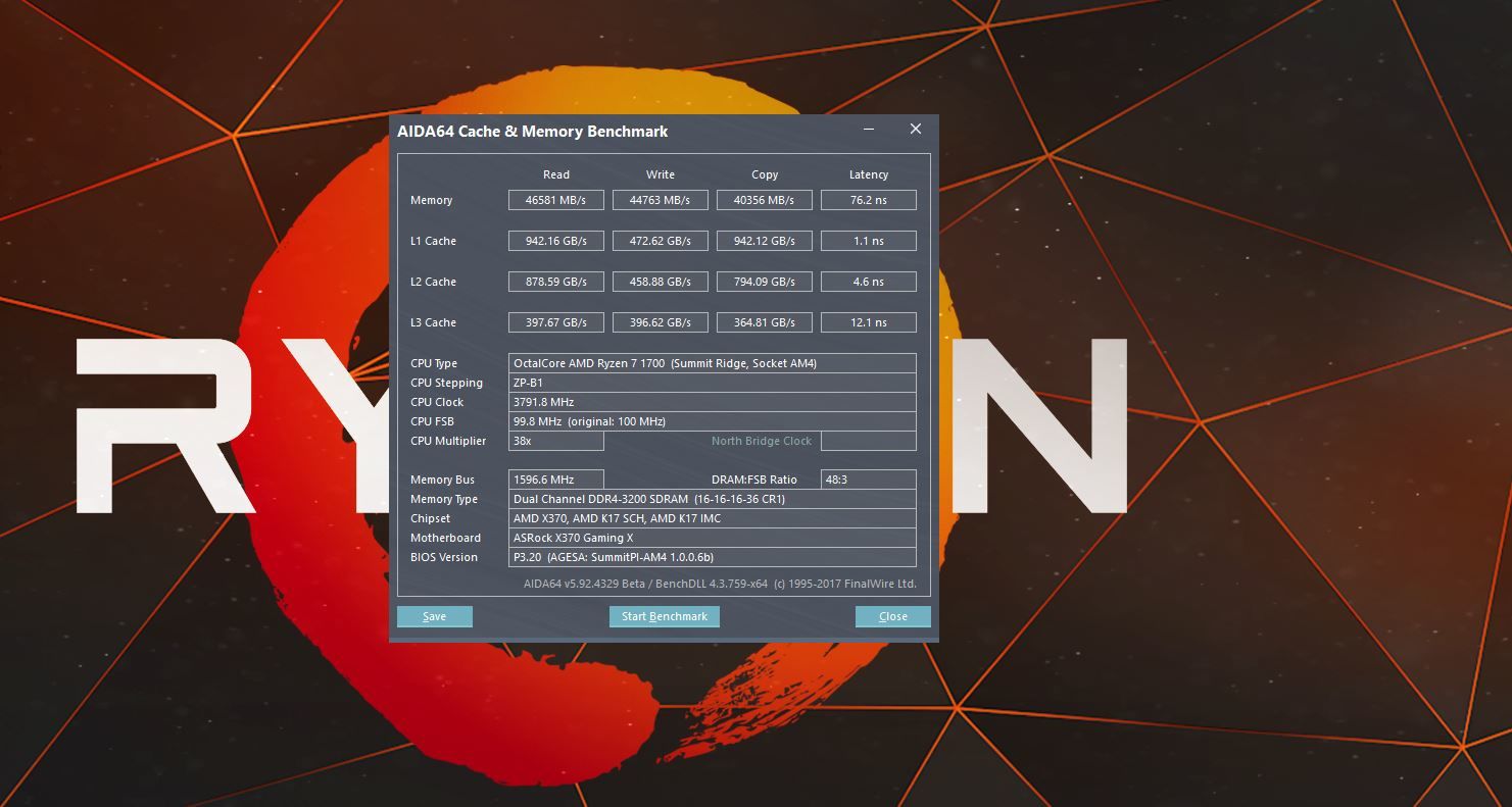

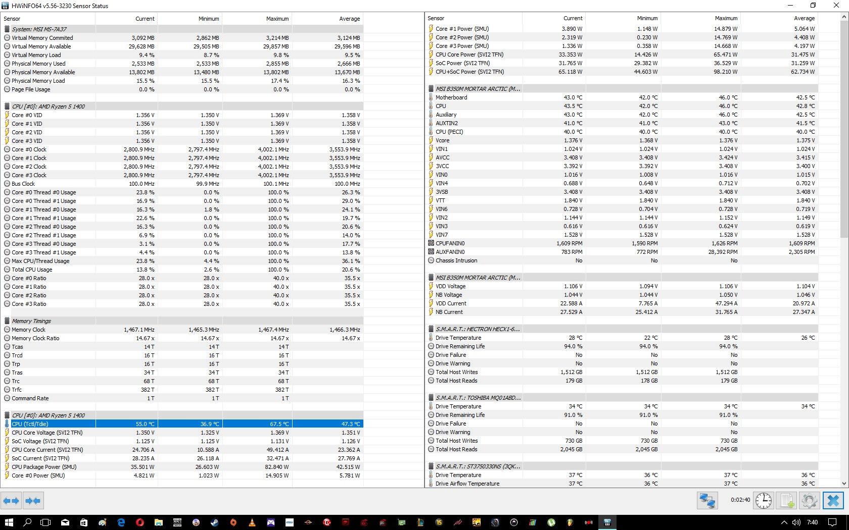

OutSider17
OutSider17 #14173 üzenetére
OutSider17
OutSider17 #14172 üzenetére
Megvan ez is!
1.35volt 4.0Ghz!!!Sajnos itt már az általam beállított 65fok fölé szökik és leold szerencsémre.
Víz hűtéssel jön majd teszt is.
Addig marad 3,6Ghz-en mert lábon kihordtam egy szívinfarktust! -

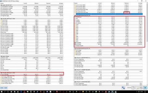

OutSider17
Szervusztok!
Nem bírtam magammal ismét!
Még "CSAK" 3,8Ghz(1,25 volt) Szerintem nem rossz eredmény! [link]Ettől feljebb már csak vízzel merem húzni mert 60 fok már nekem magas érték.

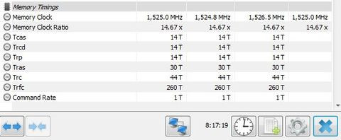

Szinyák
OutSider17 #14162 üzenetére
Köszi. biosban alap beállításnál ha az órajelet kiválasztom : 3200mhz automatikusan a TRFC érték : aszem :725 vagy 750 irreálisan magas. Most le vettem : 260.-ra az órajel maradt és elég sokat dobot is rajta AIDA 64 cache & Memory bench alatt.
Kérdésem : TRFC értéket mennyire érdemes beállítani ? hogy ne legyen instabil . Mi az elfogatható érték itt
Szinyák
Trfc értéket mennyire érdemes tenni 3200mhz cl16.-hoz vagy 3066mhz.-hez ?
Mert nekem alap beállításnál 3200mhz .-nél 720 a Trfc látom itt nektek :260, 382 értékek vannak -

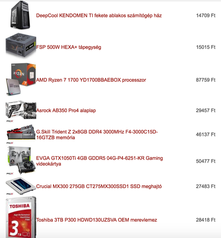

S_x96x_S
Leon77 #14148 üzenetére
>Hétköznapi használatban nem venni észre különbséget egy sima satás
Hétköznapi használatra Ryzen 1600/1700 -se kell.
Legalábbis most! De 1-2 év múlva valószínűleg már ez lesz a hétköznapi!
Ha már rááldozott egy összeget a Ryzen1700 -ra, akkor szerintem érdemes egy M.2 -be is befektetni.
8cpu párhuzamos random irásnál és olvasásnál azért kijön a sebesség különbség.Szerintem most a gépében az SSD lesz a szük keresztmetszet, de ő tudja mit fog csinálni a gépével.
Szerintem mindenképpen jövőállóbb egy M.2 x4 SSD.
Valamint a választott "ASRock AB350 Pro4" -ban az átlagostól eltérően 2db M.2 port van,
és nem a GPU alatt, mint ahogy az egyik review-ban irták.
Csak arra kell vigyázni, hogy az M.2 x4 -be legyen belerakva az SSD.Mindenesetre, majd a leendő gazdi dönt.

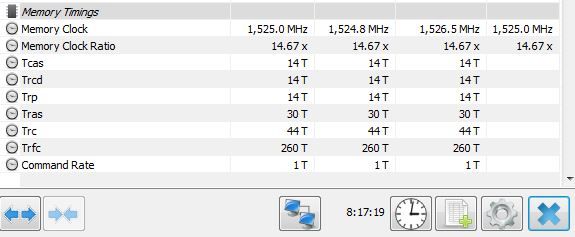

Szinyák
Pls v.ki dobjon már egy képet Hwinfo.-ról ahol a ram adatok látszanak (Órajel, időzítés ) fül. Úgy hogy látszódjon mind a 4 oszlop Current, Min,Max,Avg.
Köszi előre is .

oleee
Tudom hogy ez nem a 'Milyen gepet vegyek?' topic, de gondoltam megiscsak itt fordul meg a legtobb boldog Ryzenes arc, igy gondoltam kikerem a velemenyeteket errol a konfigrol:
Egy igen fontos kulonbseg, hogy Ryzen 5 1600-assal vennem ugyanezt a konfigot, csak epp elfogyott a pcx-nel..
Elsosorban video editalashoz, utomunkahoz es photoshopozashoz kell (PremierPro, AfterEffects..).Ami bizonytalan meg:
- RAM: soft-userkent BIOS-ban be tudom beallitani hogy a gyari 2667-es limit felett mukodjon?
- SSD: mekkora pluszt hozna egy m.2-es megoldas? illetve ha nem, akkor ez a Crucial megteszi?
- tap, VGA: elegge talalomra valasztottam a pontos tipust mindkettobol
- barmi egyeb eszrevetelt szivesen fogadokKoszonettel:

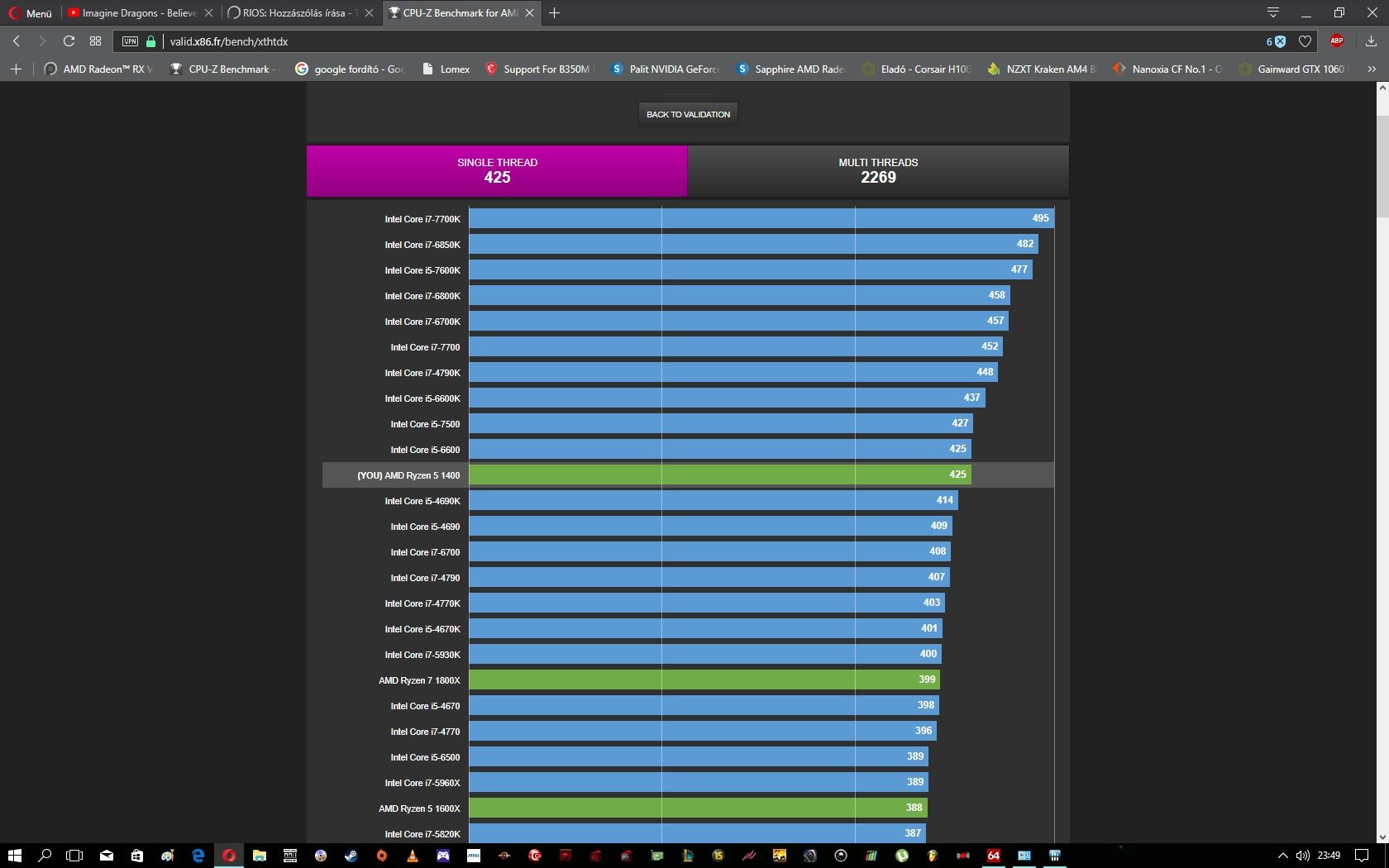

JanR
Azert nem ennyire borus a helyzet, hogy vagy asus deszkat vesz ala, vagy akkor 7700K.. Neked nem sikerult, de sokmindenki masnak igen. Mi az, hogy elhanyagolhato, hogy dragabb es kihaloban levo platform? Szamomra peldaul sokat jelent, hogy uj es olcsobb.. Raadasul 6, illetve 8 mag.
(#14117) DarkByte: 3000 Mhz kornyeken docogos a ryzen olykor, ha nem qvl listabol valasztasz memoriat, de 2400 Mhz-el nem lesz gondod
