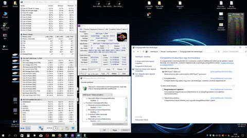

A platform kezdettől fogva rosszalkodik akkor, ha nincs a megfelelő Ryzen Balanced téma beállítva, VAGY ha nem a teljesítmény centrikus profil van kiválasztva. Emellé én akkor is tapasztaltam hasonló érthetetlen akadásokat, amikor az energiamenedzsmentnél lejjebb vettem a minimális CPU órajelet 50%-ra (itteni javaslatra).

Power beallitasokhoz en nem nyultam, fent sincs a Ryzen Balanced. A gyari alap Balanced profil aktiv.
Nvidia CP-ben az Optimal Power van Adaptive helyett - meg a 10-es szeria megjelenesenel voltak gondok ezzel, azota azon van es igy megy rendesen. Semmi alaplapi retket nem raktam fel az Intel LAN driveren kivul.

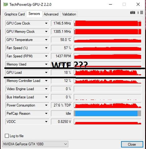

amúgy vsync-kel játszol? 60-70 hz-en engem kikészít a tearing, illetve amúgy is kontrollerrel játszok, ahol belefér egy kis input lag.
nézegettem a gpu-z "csíkot", és alttabozás vagy jelenetváltás/cut scene szokott ilyet csinálni. de még az is fura, hogy nem tartotta a kártya az órajelet. első lépcsőt még megértem, hogy visszavesz egyet a boost órajelből.
nálam mikrolagos volt, ha nem állítottam driverből az energiagazdálkodási módot max teljesítményre.
smt-vel előfordulhat, hogy nem jó szálnak adja a feladatot, ha a játékot nem frissítették a platform megjelenése óta (crysis 3 nem mai csirke, elvileg 2013-ban kapott utoljára javítást). de ennyire durva visszaesést akkor sem produkálhat. a bányász láz miatt eladtam az 1070-et, és 1050-nel nem látom értelmét tesztelgetni.engem amúgy a ryse akasztott ki (szintén cryengine), hogy nem tudtam vsync-kel folyékonyan játszani. idáig mindig arra fogtam, hogy nem volt "rendes" vas alatta. aztán jött a felismerés, hogy akármit rakhatok alá, nem lesz folyamatos. 80-100+ fps van vsync nélkül, vsync-kel még a 60-at sem tartja...
MiklosSaS
Viccet félretéve, nálam valami nem kerek. Egy játék sem tekeri a kártyát ledadogás nélkül 1440p-ben. Három driver csere volt..de szinte semmi javulás.
Valami.nem frankó...és ez nagyon idegesit.
Max le tudom tesztelni egy 4 gigás 670-el de nem tudom az mennyire releváns.

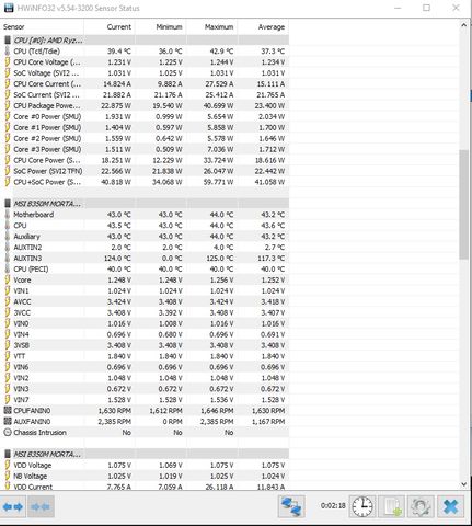

(Ryzen 1600) Mennyire jó ha sima netezés közben a processzor 45-48 fokig ugrál fel, néha visszamegy 39re de kb pár másodperc és már megint közelít az 50hez? Gyári hűtő van rajta, 800-900rpm-en pörgeti a ventilátort rajta.
Több óra prime95nél 70-73között mozog.
BullKoxa
Köszi hogy írtál. Most a Biosban beállítottam 3625-re és 1.2500V-ra és amit b(Ad-m)an ajánlott másnak de MSI lap azt bekapcsoltam ( cool & quiet ) és most vissza veszi az órajelet . SVM Mode Nem tudod mit csinál a Cpu-val ha bekapcsolom?
Most így van nekem beállítva az energia séma. És ahogy most nézem még a feszt is változtatja a magoknak, igaz nem értem Biosban 1.2500V van adva de látok 1.350-V-t is adni nekik ahogy változnak az órajelek.
Igaz CPU Loadline Calibration Control Auton , CPU NB/SOC Voltage is Auton .
