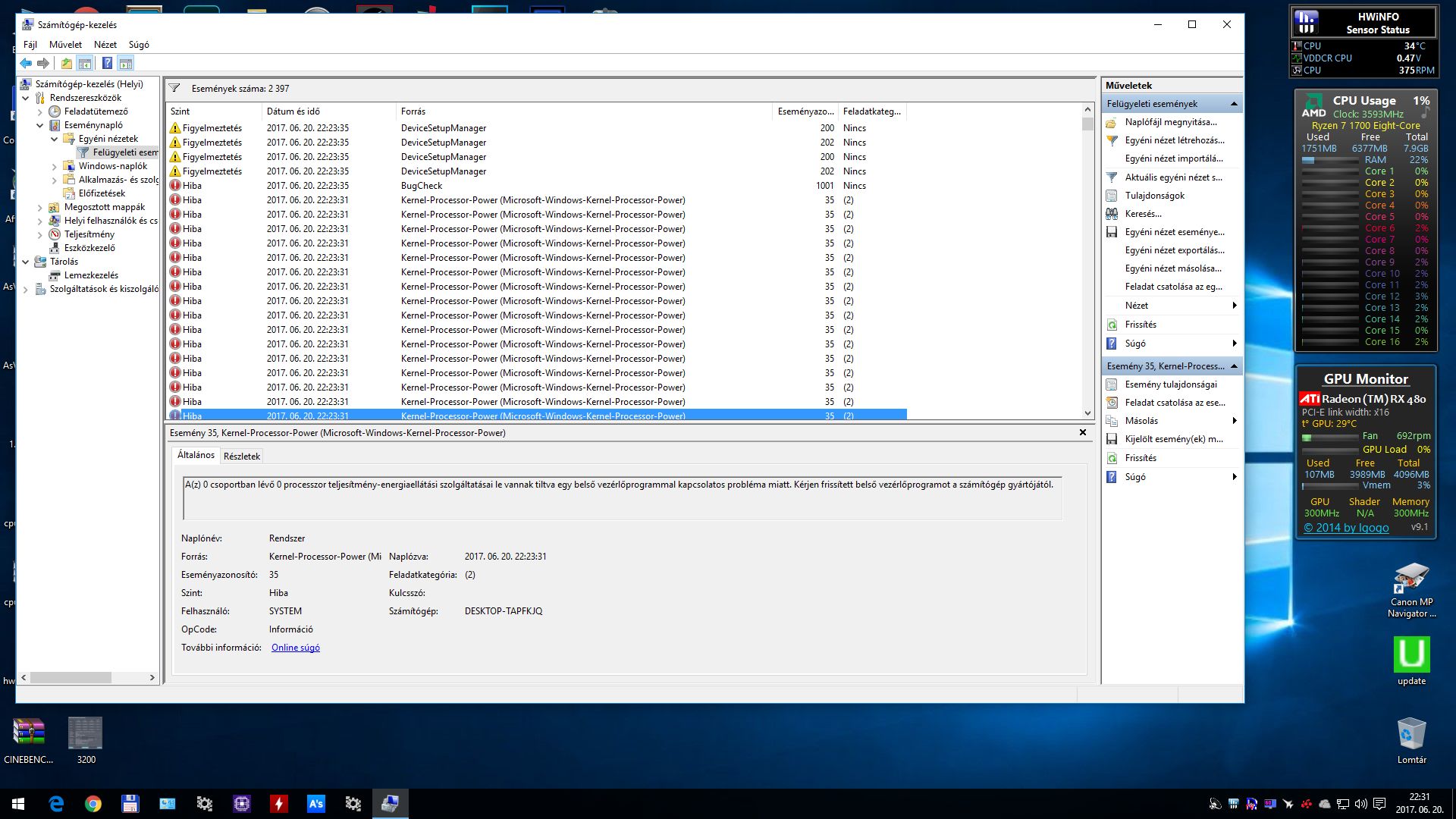

Nem sok az a 1.3v a 3.6ghz-hez egy kicsit?
Enyém ugyanennyin megy 1.2v-al.
amúgy megnéztem az eseménynaplót nálam is ilyen hibákkal van tele.

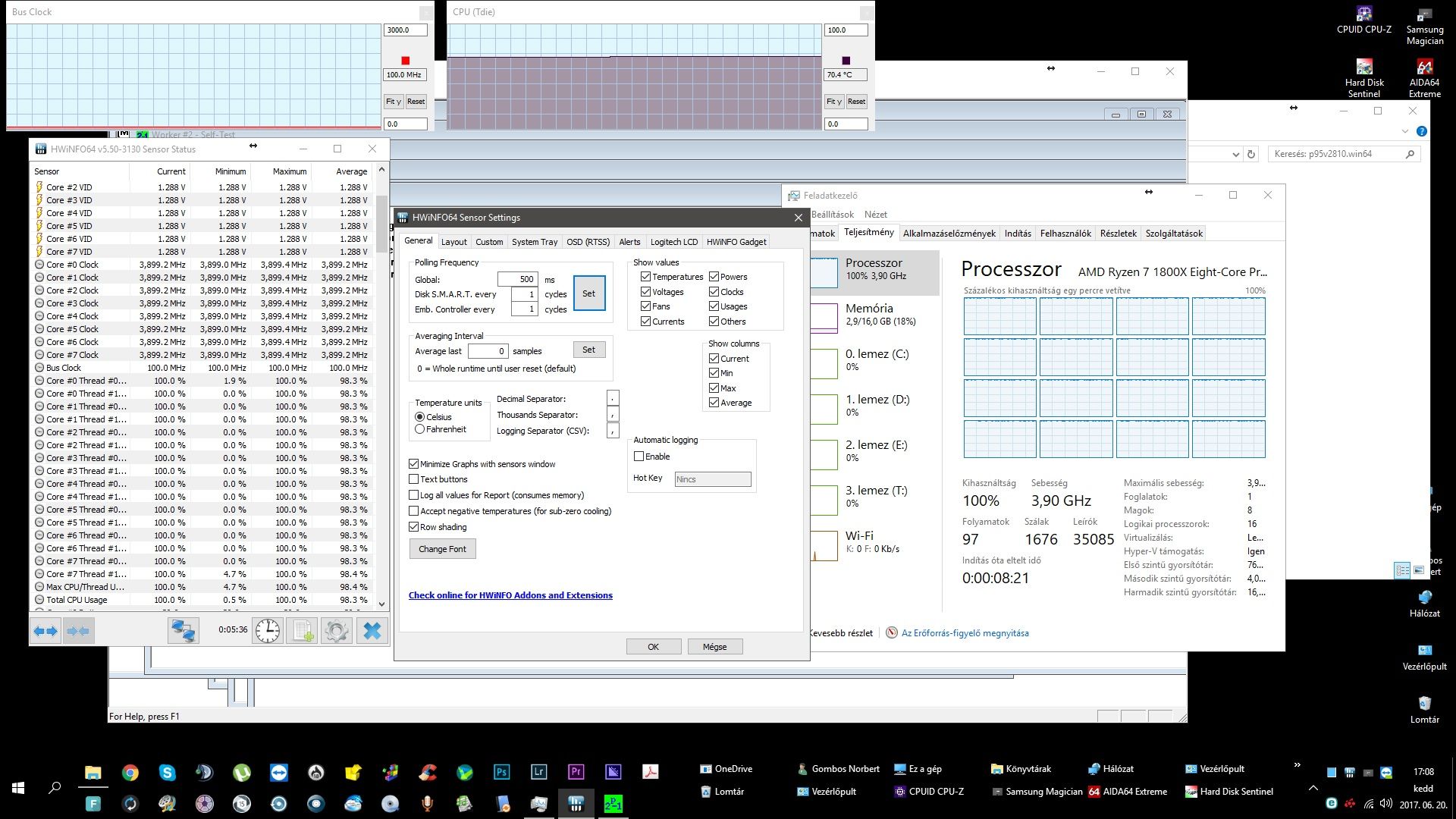

Megtennéd nekem, hogy leveszed a frissítési gyakoriságot 500ms-ra a HWINFO-ban és stresszeled egy kicsit a procit prime95-el? Alapon 2000ms-on van, írd át 500-ra és nyomj a set-re!
Előre is köszönöm! -

2.3-as van rajta, mert a 2.4-el ugyanezen a beállításon fagyott a gép, még magasabb feszkón is így visszamentem 2.3-ra.
Igen csináltam. -
