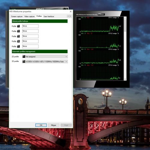

Meguntam a szenvedést a ccc-vel, belőttem, hogy 3D-nél töltse be az afterburner a profilt az OC-hez.
Lehet alapból így kell, ezt nem tudom, de így megtartja reboot után is.
