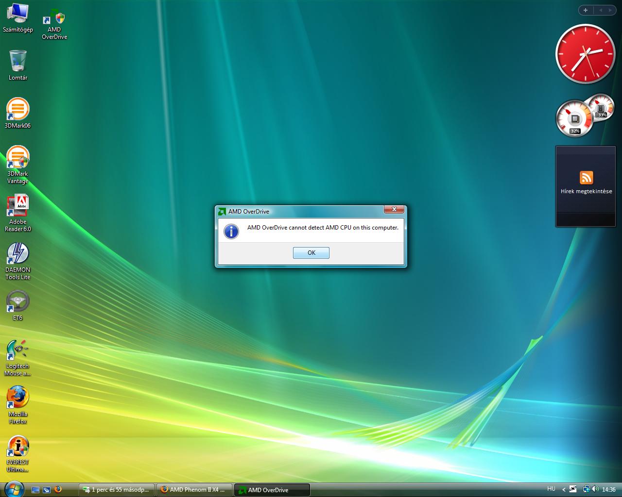

A BIOS-nak nem sok köze van ahhoz hogy melyik szerencsétlen program hogy vagy éppen hogy nem ismeri fel a processzort.

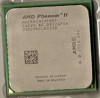

Megérkezett a 940BE procim
Hétvégén kipróbálom tuningba mennyi tud.
Addig is itt egy kép róla:

Szevasztok! Segitség kellene! AMD oldalrol letöltöttem az Overdriveot, inditanám de azt írja, hogy nem látja a procimat....NA DE MIÉRT
