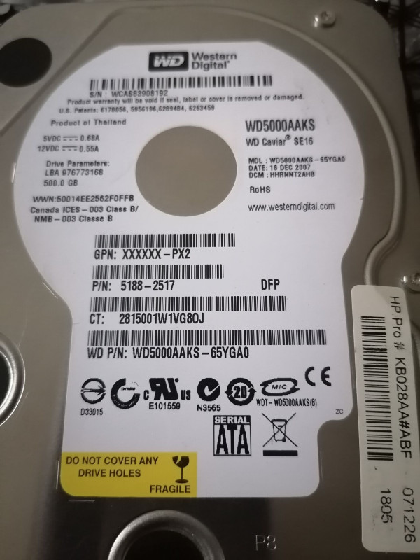

#124185
Nagy összegben mernék fogadni, hogy valami alapkiépítésű brand irodai gép gyári vinyója.
Ez pl egy Lenovo sff merevlemeze volt Celeron 440 procival szerelve:
Otthoni gépbe ekkoriban már nem tettek szerintem ilyen kicsit, ez valami háztáji HP-ból van 2007-ből:
Irodaiban szerintem 2011. körül lett 500-as az alap, gyanítom, a merevlemezgyártók már nem akartak kisebbet gyártani. Az ssd-hatalomátvételéig ez a méret maradt az általános, irodába nem is indokolt nagyobb. Laptopokban és laptop vinyós tiny/usdt gépekben ekoriban mentek talán a 320-asok. -

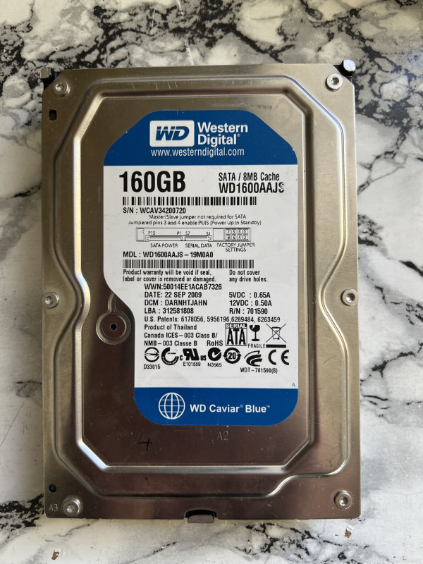

2009-es WD Blue 160GB HDD?
Ha belegondolok, már 2006-ban volt 320GB-os HDD-m. A fene se gondolta, hogy 2009-ben mikor már javában termelték a 2TB-osokat is, még gyártottak 160-ast is.
Csak arra emlékeztem, hogy az 500GB-os HDD volt az ami kb soha nem akart már kikopni a bolti konfigokból, még a 2010-es évek legvégén is képesek voltak valamilyen SSD mellett 500GB-os HDD-vel árulni a gépeket. Mikor már 2009-ben 1TB-n voltam, és volt 2TB ... PPFFFF.Amúgy jó kis konfig lett, és a 2009-es HDDvel még korhű úgy ahogy, a mérete miatt meg abszolút. (már 2005-ben volt 160-as HDD-m).
A CX 430 konkrétan 2011-es táp
A CX400-nak egy későbbi változata, ami pedig 2009-ben a best buy táp volt, nem véletlen vettem kettőt is, az egyik mai napig az Athlon XP-t hajtja, miután 2023-ban érdemei elismerése mellett nyugdíjjjaztam a napi gépből.(Van még egy FSP Hyper 500-asom is többek között, de az meg a 4th gen konfigot hajtja, az se mai "csirke" 2014-es)
F.E.A.R. terhelési tesztnek már bőven jó.

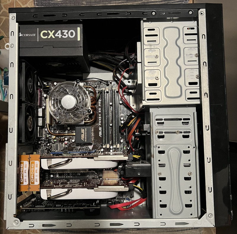

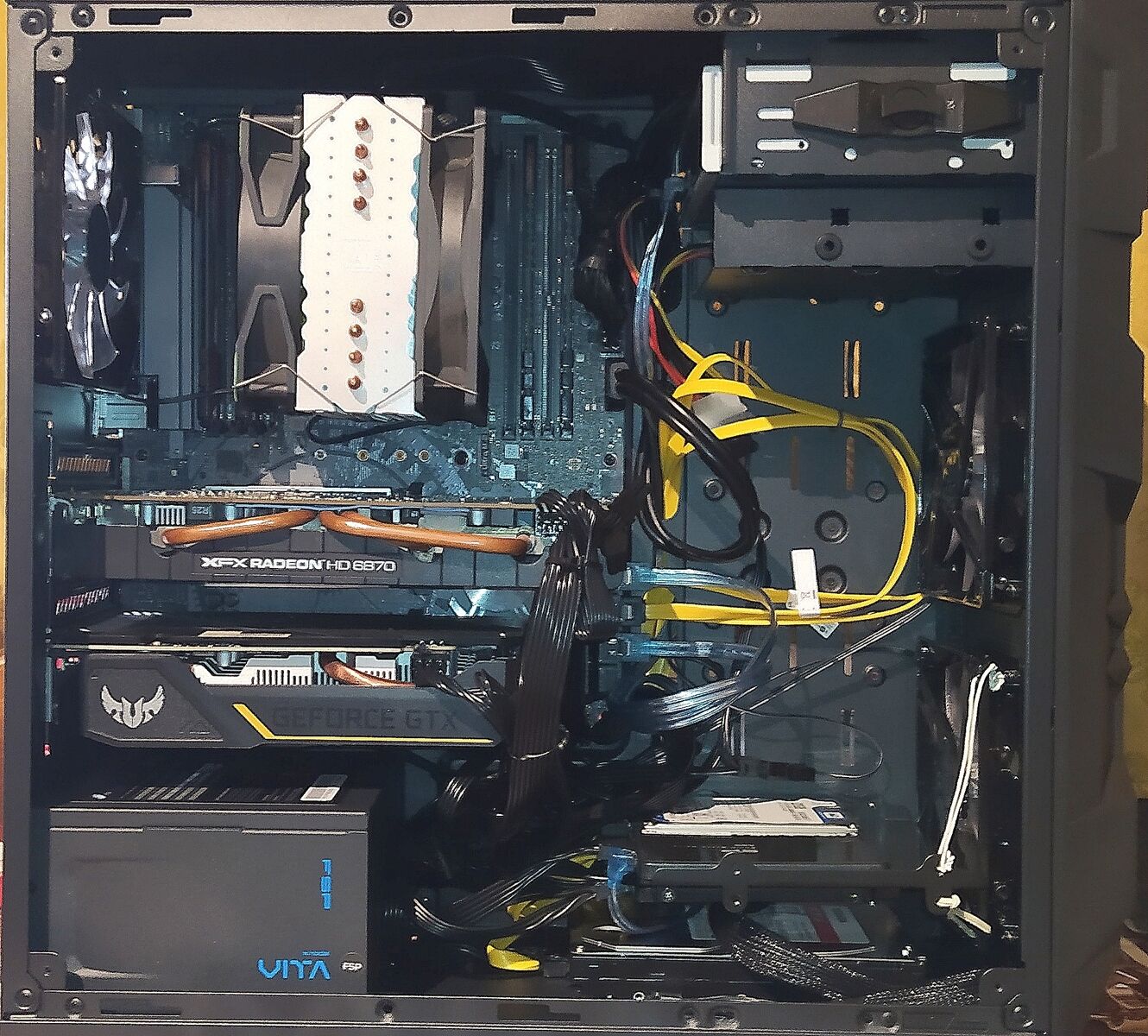

Kalacskepu
#124177

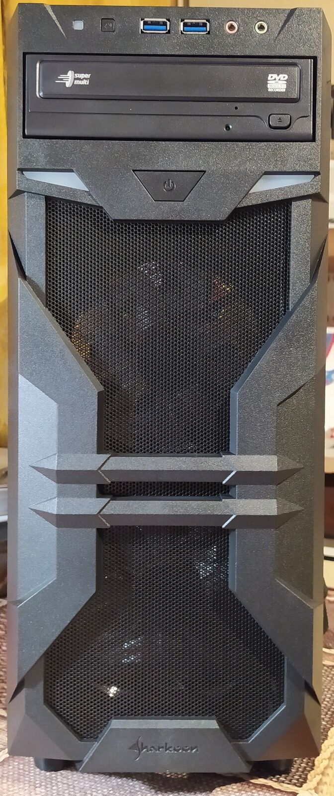

Akkor pár fotó a nagyragadozó hobbigépről.
Power
OpenEdge
OpenEdgeRear
Front
Rear
Open-up detail
4in1_side1
4in1_side2
2TB HDD -
Kalacskepu
#124177

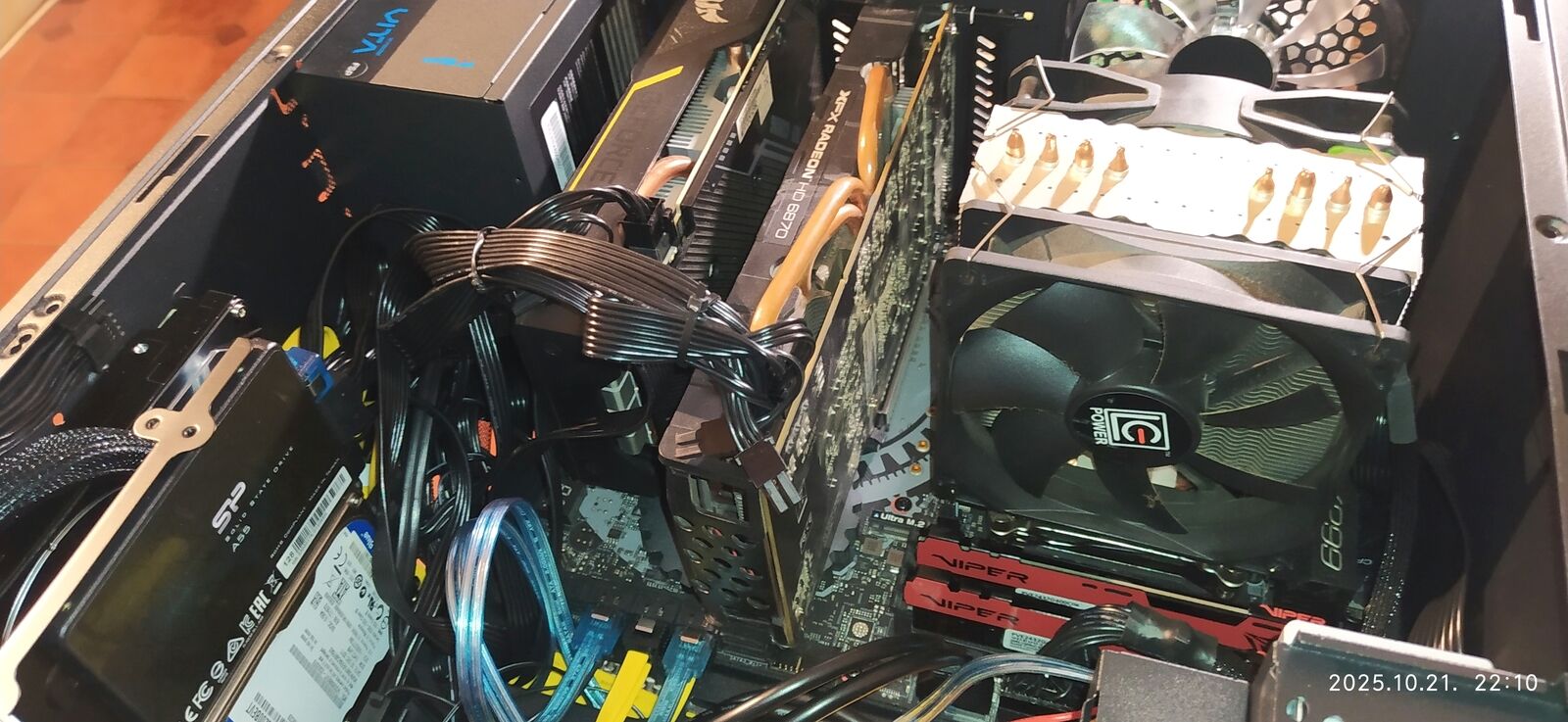

Nálam is tömöríteni kell a kábeleket, még úgyis hogy nem fűztem át fullra mindent.
Kész lett, bedobok egy kávét viszkivel, aztán körbefotózom. -

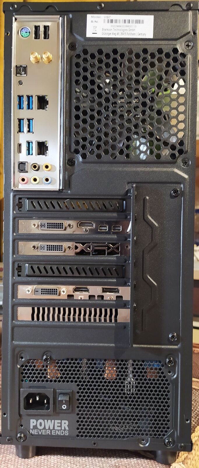

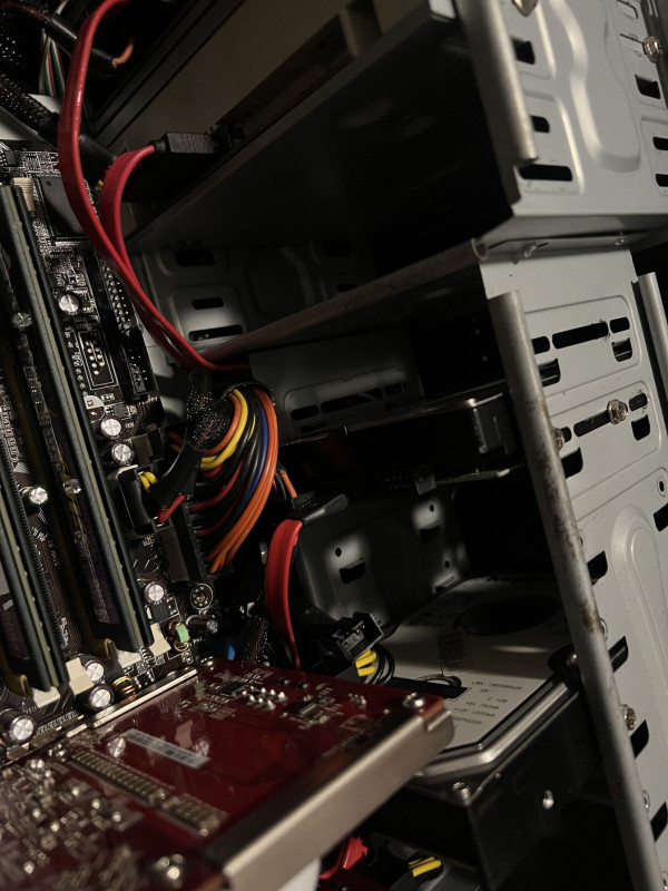

DarthSun
#124173
Köszöntem!
Holnap lövök egy képet a másik oldaláról is, csak oda vannak gyűrve a kábelek, úgy kell kicsit összenyomni őket hogy felmenjen az oldala.
Egyedül a 8 pin cpu-nak van fent egy kis elvezetés aztán másnak nem nagyon, éppen ezért kínszenvedés volt az egész mire összehoztam. Két kártya közötti HDD is épp hogy befért, a másikat legallulra akartam de az előlapi panel csatlakozó miatt nem fért el.
Ebből is látszik, hogy ebbe a házba inkább valami kisebb alaplap passzol.Jöhetnek majd arról is a képek.

Kalacskepu
#124170
Precíz ! Kábelmenedzsmentes a felső tápos ház ?
Szerelem össze az X299- et, még az sem lesz ilyen szép, pld a 4x2.5" SSD tartót lebegőre helyeztem el
envagyok
Kalacskepu
#124170
Szép konfig igényesen összerakva

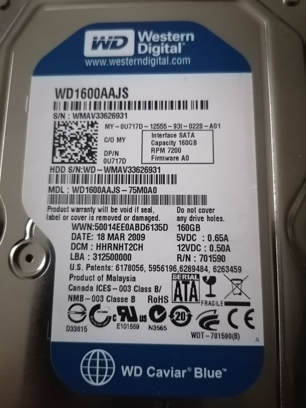

KROK640
#124109

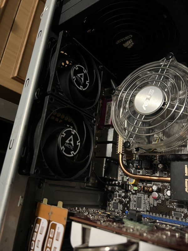

Úgy néz ki, hogy én is kezdek megelégedni vele.
Kapott még egy 2009-es WD Blue 160GB hdd-t illetve három Arctic P8 ventiket (kettő hátulra egy oldalra). Sajnos ezek a nem szabályozható verziók így fixen 3000rpm-en járnak amitől kicsit hangosabb lett a gép de nem vészes.
CX430-ra kidobott 2011-es teszteket szóval ez a verzió akörüli lehet. Mondjuk ahogy olvasgattam magas terhelésnél gondok vannak vele és nem is igen ajánlották.
Toltam rajta F.E.A.R.-t illetve a második részét is én semmi különöset nem tapasztaltam (fagyás, gép leállás stb) szóval remélem ez így is marad.

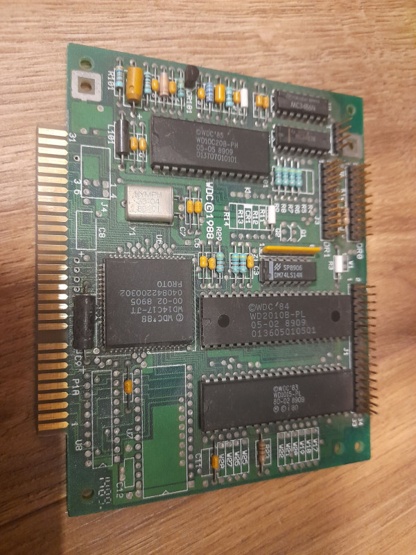

Tothg86

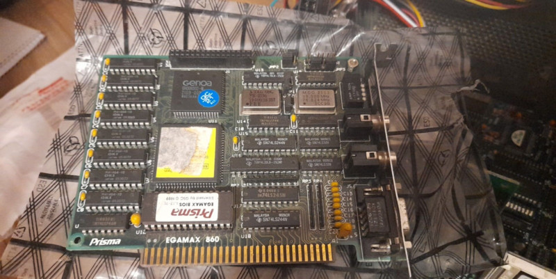

Van egy másik szála is az XT projektnek.
Szert tettem egy MCE Blasterre.
Illetve van egy vagány EGA kártyám. Ezt a kettőt szeretném összehozni
A kártyához találtam manualt
Ezer féle módja van, pl csak magában, vagy egy mda vezérlő mellett.
Sajnos magában nem tudtam képet szerezni róla. MCE blaster azt írta, hogy nincs jel. Ha mellette van mda kártya, akkor az mda kimenetén van jel.Az xt lap beállítása gondolom így is (vga or special) legyen?
Van ötletetek mit és hogy állítsak rajta? -
Tothg86
#124160
Nem lesz gond, más a címtartomány amit használ.
XT IDE alapértelmezetten 300, az elsődleges IDE 1F0 címen és a 16 bites MFM is ezt használja, a 8 bites MFM vezérlő viszont más címen van: nálam 320, az megfér ezekkel, nézd meg a leírását, amúgy próba, baj nem lehet belőle.Van olyan multi IO amin letiltható az IDE, jumper kell legyen rajta ez esetben,
de tekintve, hogy nem 16 hanem 8 bites az MFM vezérlőd, így más címen lesz és valószínűleg nem fog ütközni. -

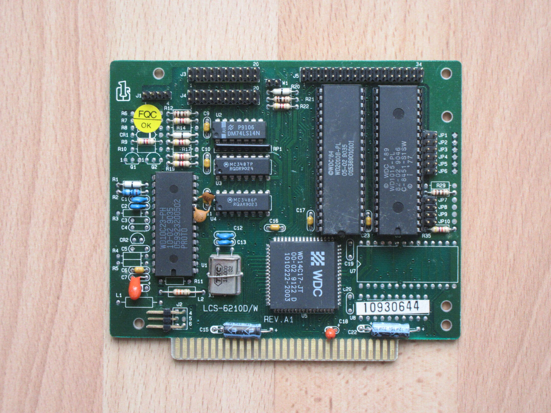

Tothg86
#124164

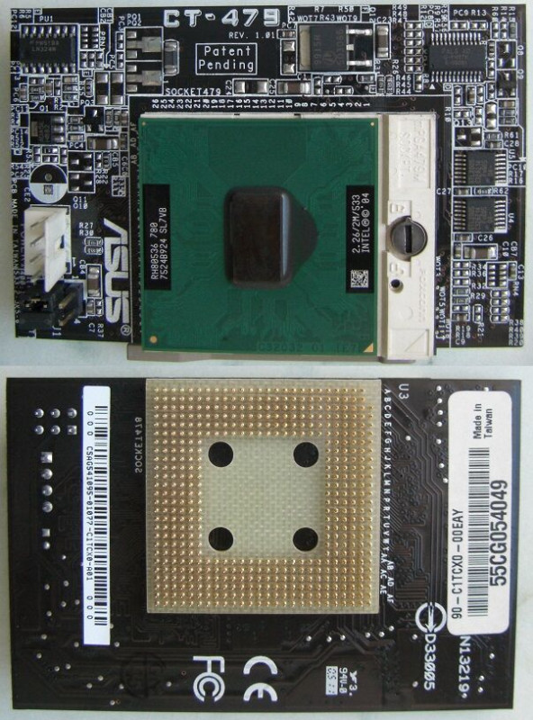

Nekem volt egy elég hasonló LCS-6210D/W, majdnem ugyanígy nézett ki, szintén ugyanezekkel a WD chipekkel és az elrendezés is ilyen, csak a panel felirat más,
azon is ott volt a ROM helye és mégis betöltött valahonnan, bármelyik XT gépen, valamelyik WD chip tartalmazza a kódot ezek szerint. [kép] -

#124160
Alapbol csak az AT-tol van az alaplapi BIOS-ban HDD vezerlo kod. Az MFM kartyadon kellene lennie valamilyen ROM szeru chipnek, ami a BIOS extensiont tartalmazza. Milyen kartyad van? Ha nincs rajta BIOS extension, akkor az valoszinu 286-hoz keszult, vagy olyan XT-hez, ahol a gyarto belerakta ezt is az alaplapi ROM-ba (nem volt megszokott).

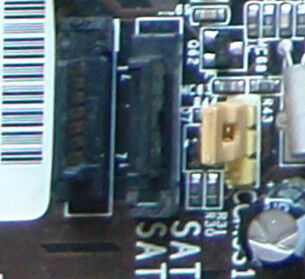

FF23
Bénázás.
Majdnem kukáztam az IC7-Max3-at. A minap összedobtam egy kis tesztelgetésre, próba, ment minden rendesen azután kikapcs + kábelrendezgetés, majd holnap megcsinálom. Másnap indítom, power LED világít, de meg sem mozdul. Próbálgatás csere táp, ram, minden, de semmi eredmény. Szétkaptam átnézni, semmi látható.Tegnap elővettem, hogy még utoljára átvizsgáljam. Már vagy öt perce kukkolom amikor feltűnt a cmos három tüskéje...Üresen. Ez azért volt fura mert nem volt reset és amúgy is az elemet szoktam kivenni. Tettem rá jumpert, gyors szerelés és indul pörög világít minden rendben.
Megoldás:
Szétszedéskor jöttem rá. Amikor valamiért lehúztam a sata kábelt, akkor hozzáfogtam a cmos jumpert is és nem vettem észre. Ott vannak egymás mellett:

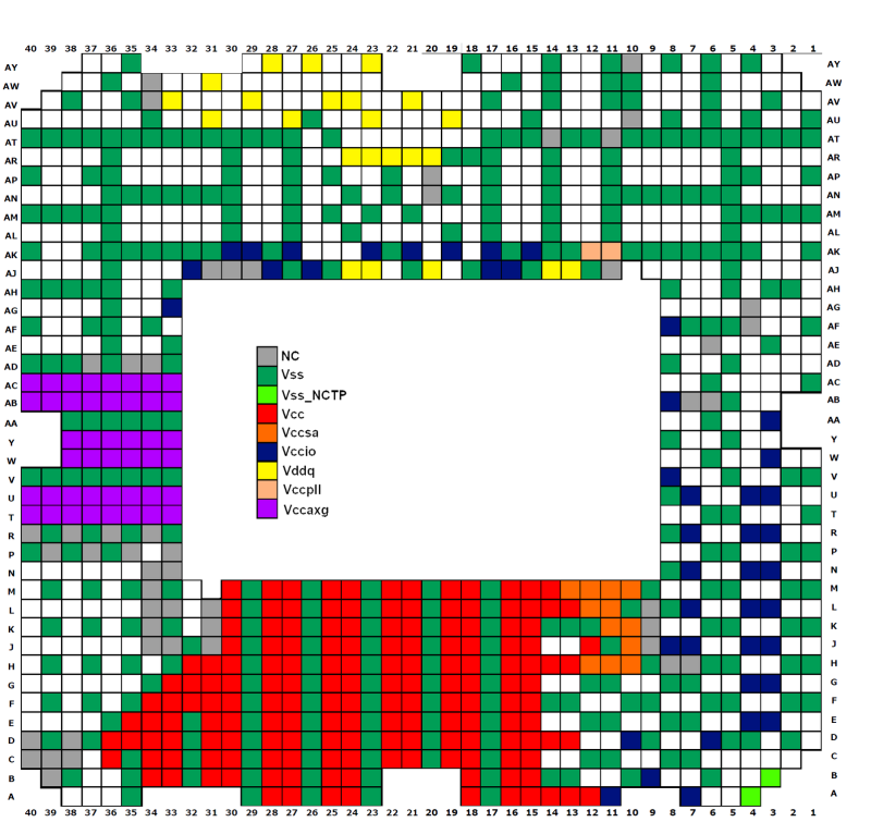

Valaki nem tudna abban segíteni, hogy a socket 462 CPU-k lábkiosztását merre találhatom?
Akárhogy keresek rá, mindent kapok eredményül ezt kivéve.
Találtam már 478-hoz, s370-hez, slot 1-hez, de Socket 462-höz egyszerűen sehol sem találom a dokumentációt. -

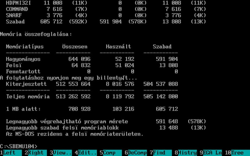

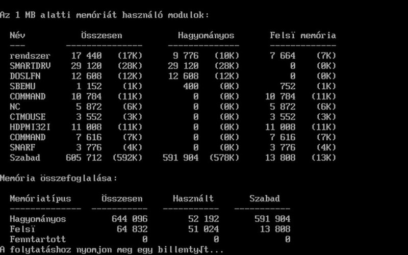

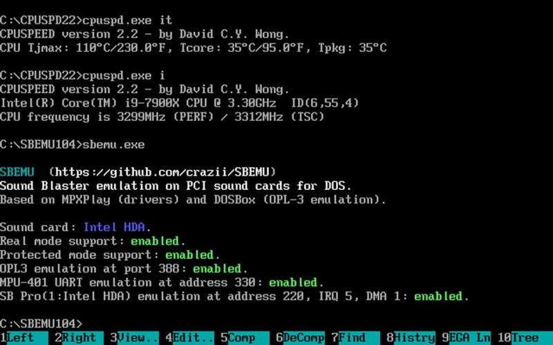

Belőttem a DOS alatti hangot, volt pici görcsölés, az above 4GB IOOM : disabled- re kellett venni, így stabil az SBEmu/VSBHDA/VSBHDASF.
Eddig úgy néztem hogy nem kell visszabillenteni, az XP/Win11 is fut evvel a beállítással, illetve nemtom hogy van-e negatív hatása rájuk.
Proci típus és SBEmu kimenet :
Memtérkép elég jó ezen a lapon :
Az alapvetően szükséges beállítások megvannak, kezdhetem házba szerelni. Utána mehet fel a P4, és ha működik még, akkor kitekerem belőle az utolsó Hz- et is.
Még az X99 tápját sem szereltem vissza, csak rátettem a házra, végülis ráér. -
