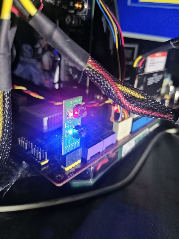

#124591
De ezen olyan nincs.
De amúgy valóban jó ötlet nyomógombot tenni rá, ha tuningol az ember.A desktop Broadwell csak ddr3/ddr3l, a notebookokat nem néztem.
Pista0001
#124589
Úgy hogy tuningnál jó jön ha beállítok valami hülyeséget akkor nem kell jumper/csavarhúzó a cmos clearhez hanem nyomom a gombot.
A legtöbb lap a mai napig nem képes elindulni hibás beállítással, még a drágábbaknál is előfordul. Van amelyik 5.-re visszaállt alapra, van amelyiknél insertet nyomva....

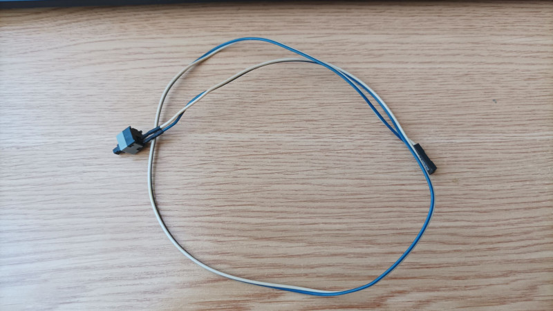

Nekem nagyon sok lapomon ez a kiosztás, ha nem is mindegyiken. Hogy mikortól kezdték ezt használni a gyártók, azt nem tudom, de régebben valóban szívtam én is talán hdd leddel pont. A cmos clear nem t'om, hogy került képbe.
Van nekem is házból bontott nyomógomb, van olyan is, ami ledekkel együtt van. Hasznos, passzív megoldásnál is látszik, hogy valóban bekapcsolt-e, ha pl nem ad képet. Ezt a kis nyákost azért tartom jobbnak mert így is épp elég madzag kígyózik egy ilyen ház nelkül összerakott félgép körül az asztalon, így legalább ennek nincsenek vezetékei.
Pista0001
#124586
Ez jó lenne ha szabványos lenne az a nyomorult csati. Kínai lapokon láttam csak egyformát. Mai napig nem képesek egyformán megoldani. Power led is random 2 vagy 3 pin. De még a cmos clear helye is totál random változó.
Több ilyet használok, resetre, cmosclearre is.
Brandnél meg kész horror néha és végig kell húznom a csavarhúzót hogy megtaláljam melyik a power on.

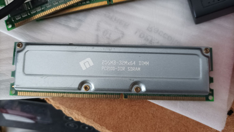

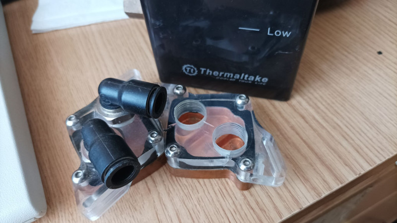

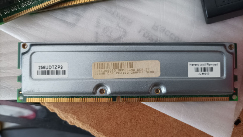

Menők a régi Tt cuccok.
Kaptam lomokat.
Furcsa hogy 266-256mb ramra ekkora borda került. Csak 1db van. -

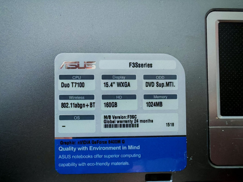

Keresztanyám mondta hogy állítsam már be a régi laptopját az új One-os wifijére, mert cseréltek routert.
Az a közel 20 éves Asus laptop karcmentes állapotban van a saját táskájában, akku veszi a töltést!!!!
Egy ilyen kis szépség (itt egy picit más verziója van erősebb procival de itt van játékeredmény is), ezek a specifikációi, szerintem elég ergya, főleg a Vista alatt ami gyárilag rajta van:
Emlékszem valamelyik NFS-sel akartam játszani rajta annak idején és iszonyat sz*rul futott.
Amúgy van itthon egy Compaq 6710b laptopom nullás akksival és sokkal vastagabb és rosszabb állpotban és minőséggel, ebben T8100 proci van és 4GB ram. Lehet ezeket átpakolva, egy SSD-vel, még értelmes XP gépet lehetne varázsolni a szép Asusból?De a wifit már nem látta, valami újabb szabványú lehet a ONE-os router már csak újabb szabványokat tud (pedig van 2,4 és 5GHz csatornája is), vagy nem tudom.

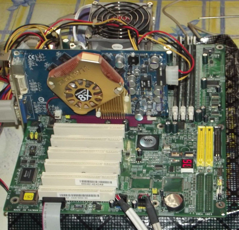

Hopp, a videó és egyéb RAMok kiismerésében analfabéta vagyok. Kb beállítok valamit, aztán vagy stabil, vagy nem.
Itt a VGA beragadt 500/500- ra, elqrtam valamit, de CPU irányban egy kezdő teszt, RAMok jól vissza lettek osztva, úgyhogy a Geil féle CL2- ben van még tartalék, kb 4.2 GHz- ig még nem kell bevetnem az 500 vagy 600- as modulokat. 4.4 GHz- en meg már a CPU a kérdés vagy bírja, vagy nem.
Megismétlem ezt VGA 550/540- el, akkor már hoz egy relatíve kiinduló alapszintű versenypontot. -
Jó hír, viszi az enyém is, lehet hogy még többet is, de ennyin hagyom, hogy legyen összehasonlítási alap. Ha vesztésre állok majd, akkor még megküldhetem

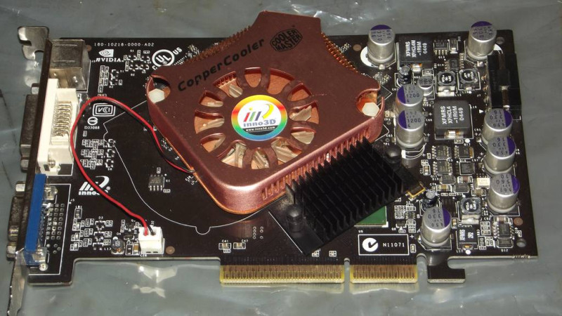

A kártya :
Suffniventivel :
A tartalék egy Gigabyte :

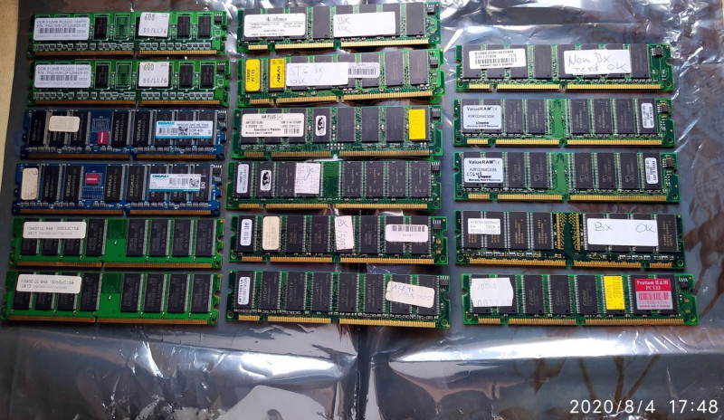

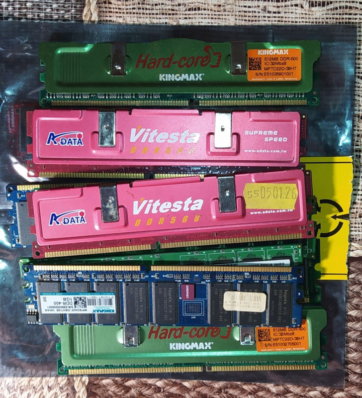

Szemelvény, még '20- ban is érkezett pár DDR és SD RAM:

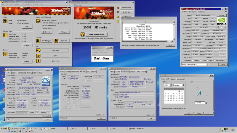

Perpill a gépben a CL2- es Geil- ek, frekiben korlátozottak, de marha fürgék. Meglátjuk hogy 4GHz felett mennyire bírják az AGP 6600GT mellett. Nem tudni, ezt még nem próbáltam le, a R9600TX mellett xarrá tuningolva is bírták.

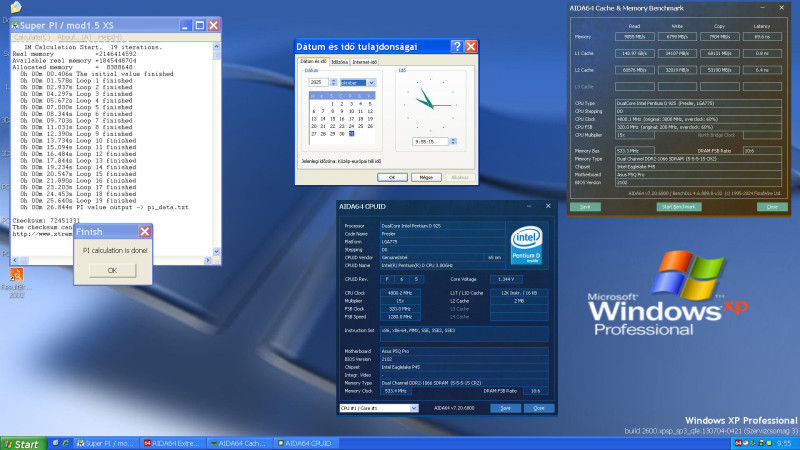

Linuxosok bekavartak. 4k acceleration vita. Dobtam laza képmentést, dropp az indításkor 8, utána nulla
, mert hát 100Kbit retró switchen van a vadállatom. VP09, prociterhelés minimális, és az áramtermelő kis videón full gyorsítás. Csodaszép a kép.
Ezt le fogják hurrogni, mindegy, most be kell kacsolnom a P4 vadállatot a versenyhez, nincs időm ilyen xarakodáshoz.
Ja, meg amúgy sem izgat, polcon az RTX, csak még lusta voltam bepattintani, örültem hogy a pult mögé, a szűk helyre, be tudtam tornázni a gépet.-----
----a P4 flexelés most lényegesebb, meg hát végre real-retró, nemcsak egy általam retróra turbózott modern, genetikai szörny

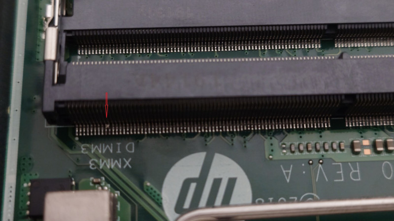

Ugyan nem retró, de megkérdezném az itteni szakik véleményét:
Adott egy HP ProDesk 400 G4 DM mini PC. Munkahelyemen leselejtezték, mert nem lehet rá W11-et telepíteni. Ez nyilván nem igaz, mert 8. genes i5-8500T CPU van benne, szépen fel is ment rá a W11 24H2.
Fateromnak szánom, egy Phenom2 rendszert vált majd, amire már tényeg nem lehet felimádkozni W11 24H2-t ugyebár.
Gondoltam felbővítem a memóriát is 8 GB-ról 16-ra, melyhez sikerült is egy ugyanolyan modult szereznem, mint ami benne volt. Tökéletesen megegyeznek, csak 4. hét eltérés van a 2019-es gyártásukban.
Namost ha a DIMM3-ba bármelyik modult is beteszem akkor memóriahibát sípol a gép
.A szokásos dolgokat végigpróbáltam:
- DIMM1-ben mindkét modul hibátlan
- DIMM3-ban mindkettőre memóriahibát sípul, akkor is ha csak önállóan vannak bent, akkor is ha DIMM1 és DIMM3 is fel van töltve.
- DIMM1-et és DIMM3-at is kifújtam többször is sürített levegővel, sőt tiszta fogkefével is portalanítottam.
- CMOS reset szintén megvolt.
De sajnos egyik sem segített
Amit még nem próbáltam
- CMOS elem eltávolítása, nem hiszem, hogy segítene CMOS reset sikeres volt, és az ugyanezt csinálná
- CPU eltávolítása, visszatétele. Ennek lenne még értelme? Mit gondoltok?
Viszont feltűnt az alábbi a DIMM3 forrasztásánál:
Ti is úgy látjátok, hogy forrasztási hiba van a DIMM3 slotnál?Ez röhej. Egy modullal min 6 éve hibátlanul ment ez a gép a munkahelyemen. Mikor végérvényesen lejár rá a HP support és megveszem kiderül, hogy gyári hibás az alaplap
.Szerintetek lehet ezt a forrasztási hibát javítani?
Vagy inkább adjam el a 2x8GB-os moduljaimat, és vegyek bele 1x16-ot?Fater csak netezésre, irodai munkára használná. Van jelentősége így, hogy dual vagy single channel-ben lenne benne 16 GB memó?
Köszi, és bocsi az offért!

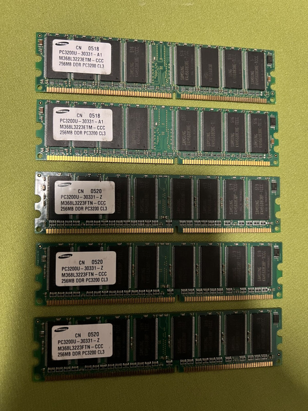

Nyugi nálam se jobb a helyzet, nekem eddig csak mezei Kingston 2x256MB-tal sikerült elérnem az 500MHz-et, se Geil ultra-val se a G.SKILL-lel nem sikerült (mondjuk rendes tuning lapban nem próbáltam őket).
Ezektől mit érdemes várni ? Sima Samsung TCCC memóriák 516 és 519 számozással.

A 6600GT Xp -s időkben jó kártya;8800GT 2 darab van kétféle eggíknek a műtését átalakitottam a jóbb hűtésének az érdekében és 3 évig használtam,műkődőképes állőótában és egy ESD zacsíban a szekrényben is pihen is még máma.
9800GT dettó;9400GT dettó ólyan állapótban mint az újjkórában is egy ESD zacsíban a szekrényben is pihen.
A vga -kat megőríztem,mert arra is gondóltam is ha lessz is elégididöm is előveszem őket és majd készítek is én is majd teszteket: Gigabyte alplapommal és ez itt a pontós infólya itt lent láthatjúk.
Este folytatom valszeg. Proci emelés, ameddig a Geil féle CL2 képes tartani a tempót. Felette meg a proci a kérdés...

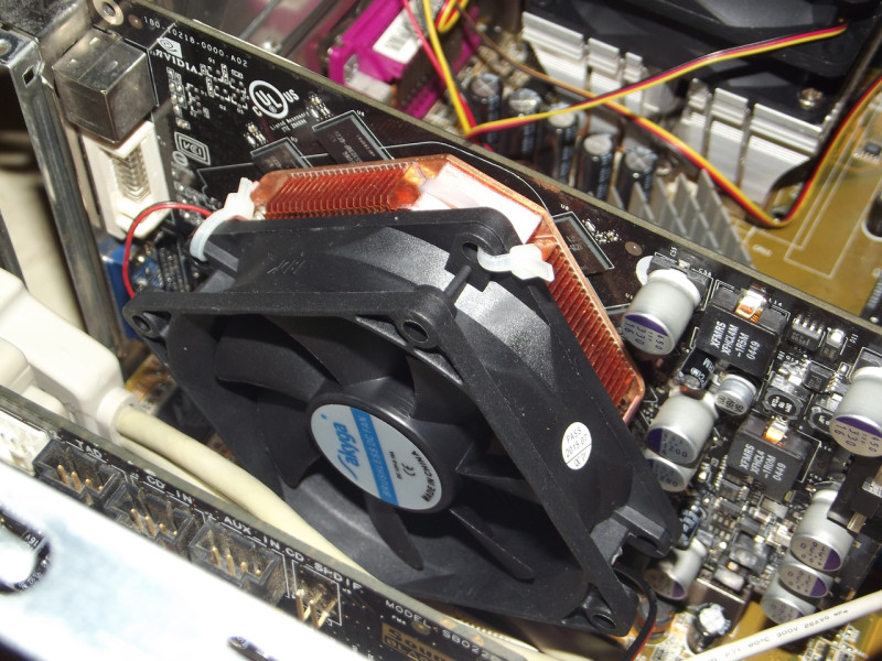

Suffniventivel :
Ok, de mostmár nézzünk egy radikális tuningot....
, gondolom mert ez asztali cucc, a Xeon pedig szerver.
Holnap folytatom...ill ma este...
