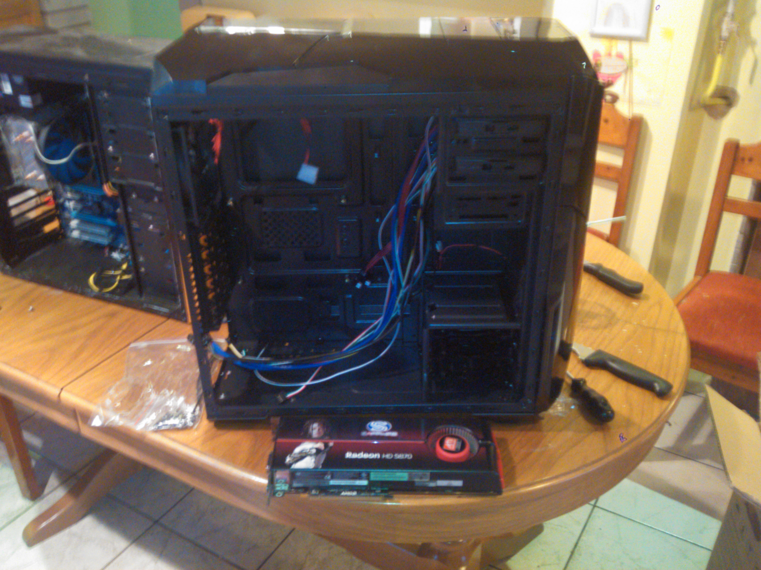

MinionFlasH #62360 üzenetére
Avval vigyázz, mert nem fér el benne hosszú VGA
Nekem Segotep Warship EVO Black van.... 3db SSD-t lehet benne elbújtatni. 3db HDD-t 1 CD/DVD olvasó író... És most jön a legjobb.... 60 centis videó karit is beletudsz rakni !
Meg egyéb plusz tényezők, hogy a tetején 24 centis vízblokkot lehet rakni, még csavarokat is adnak hozzá. És van ventilátor szabályozó panel ( beépítve ) mini, és micro SD kártya olvasó társaságában. És fehér LED világít az elején... Ráadásul az alja pedig úgy néz ki mint Darth Vader Sisakja !
Ezen a képen a CM HAF 912 Plus található egy HD 5870 társaságában... Merő véletlen, hogy jelenleg pont ugyan olyan videókártyám van mint ami ezen a képen látszik a CM HAF 912 Pluson... Amíg nem érkeznek meg a 7970 esek CF be
.... Szóval tudok mutatni pár képet, hogy mekkora a különbség méretekben a Segotep Warship EVO, és a CM HAF 912 Plus között. ( Amúgy a HD 5870 nem egy rövid kártya ---> 28.3 cm x 11.12 cm x 3.81 cm )
Itt pedig pár kép az enyémről implantáció közben:
1 - 2 - 3 - 4 - 5 - 6 - 7 -

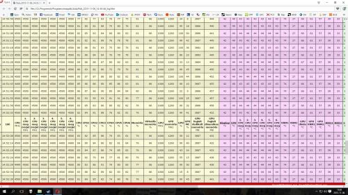

Ha már Hackeee és Hablaty alkottak, picit én is játszottam.
Utolsó a 24/7, illetve valamiért a modbios, vagy valami más miatt a gpu órajel nem stimmel, mert 1150/1600-on ment a 4,92-es eredménynél.
