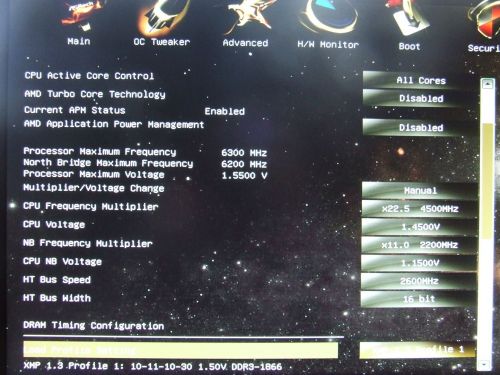

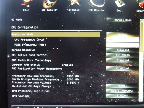

Én szívesen megmutatom, ha eljössz megnézni. A mai napig így használom a gépet.Ám van itt több hasonló, vagy ennél jobb proci is.
Pl. Hablaty processzor Úr koczkája (most nem emlékszem, jelenleg ki nyúzza)
lovas001, Kutya_7 uraknak szintén príma procijuk van/volt.
De ha visszanézel, jakusj is hasonló fesszel kínálta a prociját.
Johni5 szintén 1,33V-on.. mondjuk az a proci látott már "kicsit" több feszt is.
Aztán itt van benceman00 1.260V - 4.6gHz eredménye. Tuti simán menne neki 1,33V-on a 4,7GHz, vagy még több. -

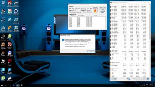

Az a proci 4950-et tud ilyen fesszel Very High LLC-vel IBT stabilan.
Sőt, ilyet is tud, de ezt nem futtattam végig, mert nem..
Itt már azért forrt, elég rendesen.
Mondjuk azt tudni kell, hogy Hablatynál stabil volt tesztekkel 1,5V körül 5200-on, Nálam sehogy nem akar összejönni, valszeg az LLC miatt.

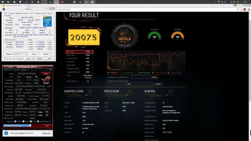

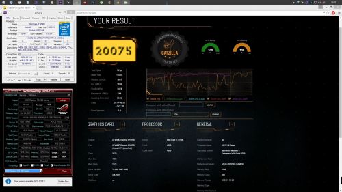

Oké, csak ha visszakeresed az első erre vonatkozó postomat és annak apropóját akkor látni fogod hogy mindvégig ez az egy dolog volt teljesen biztos, tehát az hogy valami nem kóser..
Azt nem tudtam eldönteni csak, hogy ez valami lokálpatrióta bug-e, esetleg Win verzióhoz kötött vagy maga a Catzilla szeszélyes. Bedobtatok elég sok tesztet különböző órajeleken/lapokkal/feszekkel/Windowsokkal, megnéztük/tétek adminstrator futtatással és prioritás emeléssel is.
Ugyan az eredeti request Win7 tulajoknak szólt elsősorban, nem igazán tudtam végigkövetni hogy ki min tesztelte. Nálam Win7 64 Prof van, az M$ által utólag párban kiadott FX hotfixekkel megbolondítva.
Amikkel példának okért 3DMarkok kicsivel kevesebb Physics scoret adnak (2k11, Firestrike) cserébe a Vantage 5Ghz fölött is szépen lefut velük, nem úgy mint nélkülük..Szóval részemről beadom a kulcsot, fogalmam nincs miért van ez, ami számomra megnyugtató, hogy eldiablonál is normálisan lefut nem csak nálam.
Köszönöm az időtöket!(#60060) .zSoLTi.:
